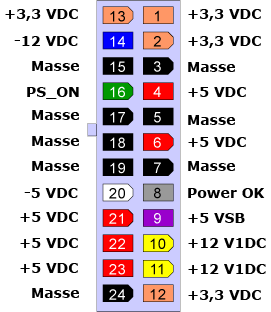

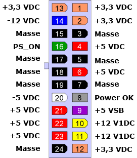

irgendwelche Pins überbrücken damit es anläuft
Normalerweise den grünen Draht mit irgendeinem Schwarzen (=Masse)^^
Habe jetzt das Netzteil komplett ausgebaut. Der grüne Draht an einen schwarzen. Kann das noch jemand bestätigen, bevor ich das probiere?
Gruen und schwarz ist richtig, gruen ist das "PS_ON" Signal und schwarz ist Masse. Nimm einfach eine Bueroklammer oder so, funktioniert gut.
Alternativ schliess gruen und schwarz kurz und schalte das Netzteil erst danach ein, wenn du dir unsicher bist.
Bestätigt.
Wenn das NT aber keinen mucks mehr macht wenn nur der 24pol und cpu am board hängen ist es der beschriebene Backsteine und gehört entsorgt.
und als Bild:
http://logbuch.dmaertens.de/hardware/pc-netzteil-kurzschliessen
