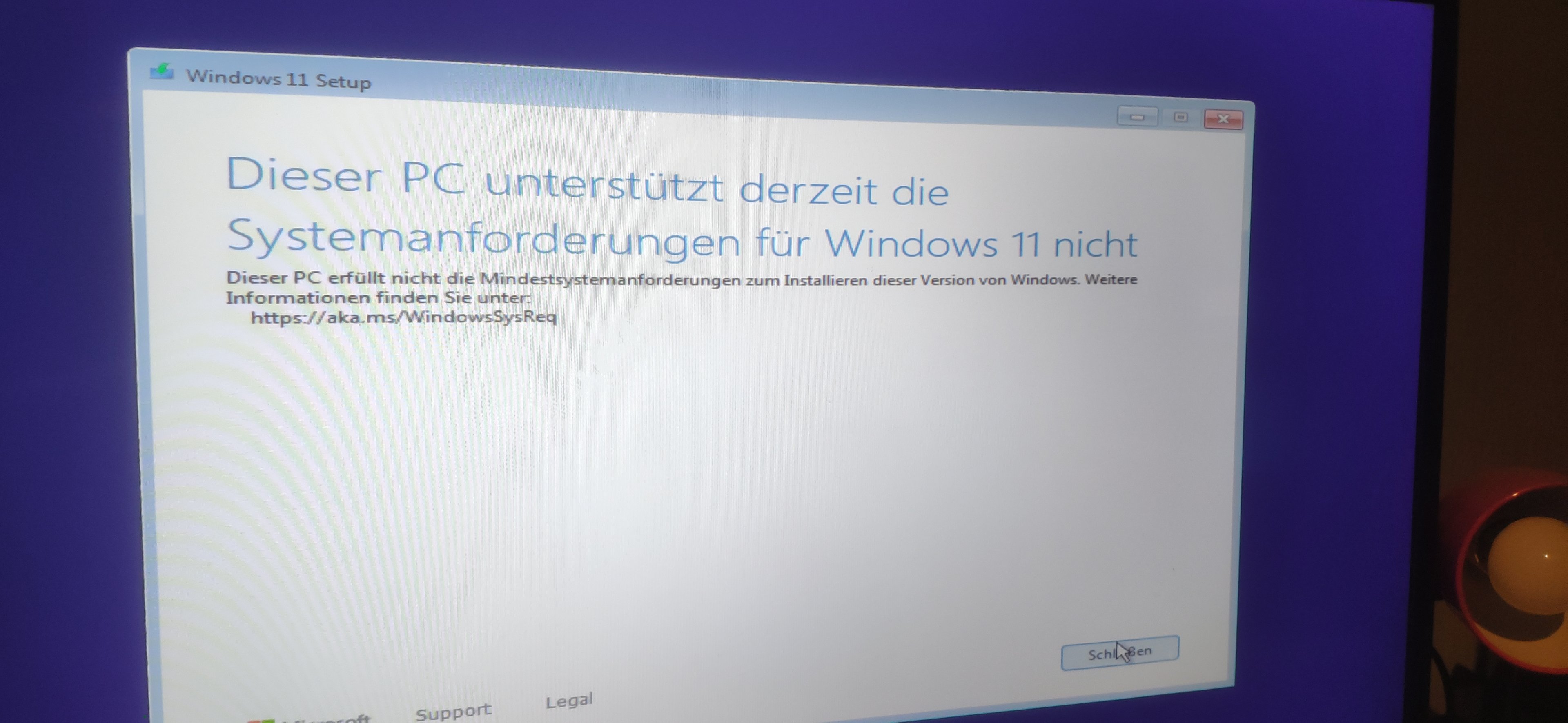

Hallo!
Ich habe gestern meinen ersten PC gebaut und wollte dann abends noch schnell Windows 11 installieren. Dazu haben wir einen USB stick erstellt, haben es erst erfolgreich bei einem anderen neu gebauten PC installiert und wollten es dann bei mir versuchen.
Zuerst gab es kein Problem, Installation ist normal gestartet, ich hab die Sprachen ausgewählt, dem PC einen Namen gegeben, er will während der Installation neu starten und bleibt für 15-20 Minuten auf einem schwarzen Bildschirm hängen. Also starten wir ihn manuell neu und plötzlich heißt es, dass W11 nicht mit dem PC kompatibel sei. Wir haben im BIOS nachgeschaut, tpm 2.0 und secure boot sind beide aktiviert. Wir haben sogar ein BIOS update auf die aktuellste Version durchgeführt. Meine hardware unterstützt windows 11 auch.
Ich habe ein ASRock B550M Phantom Gaming 4 Mainboard und eine AMD Ryzen 5 5600 CPU.
Vielleicht kann mir hier jemand helfen, da ich leider komplett überfordert bin.
Vielen Dank schonmal im vorraus!

Ja, wir haben es noch ein paar Mal versucht gestern, jedes Mal konnten wir die Sprache und windows version auswählen, allerdings kam dann diese Fehlermeldung

Wir haben das direkt von Microsoft runtergeladen über "Create Windows 11 Installation Media". die Fehlermeldung habe ich oben nochmal stehen

Du musst statt TPM 2.0 das CPUinterne fTPM aktivieren, das in der entsprechenden Liste ebenfalls zur Auswahl steht!

Bei der Meldung 'derzeit nicht' würde ich dann auch erstmal sowohl die Verkabelung aller Bauteile überprüfen und eben auch schauen, ob das Laufwerk, auf welches Windows installiert werden soll, noch angezeigt wird.
oder ist legacy boot an?
Nur UEFI darf aktiv sein.
Nach einem Bios update aktiviert sich das gerne.
Reaktionen: Terrier
Ich würde noch einmal die TPM-Einstellungen durchgehen. Es sollte das fTPM aktiv sein weil du vermutlich kein TPM Modul auf deinem Mainboard hast.

Vielen Dank an alle die mir geantwortet haben! Es war tatsächlich dieses problem, wir haben dann nur auf UEFI umgestellt und schon ging es!
Ich hoffe jetzt dass es einen Neustart überlebt und ansonsten sollte alles klappen!
Ähm - das geht doch gar nicht wenn Secure Boot tatsächlich aktiviert war? :confused_alt:
Dann dürfte Legacy-Boot gar nicht möglich sein, nicht einmal das CSM lässt sich dann aktivieren.
