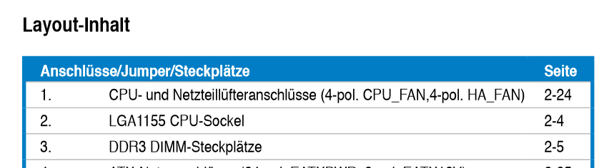

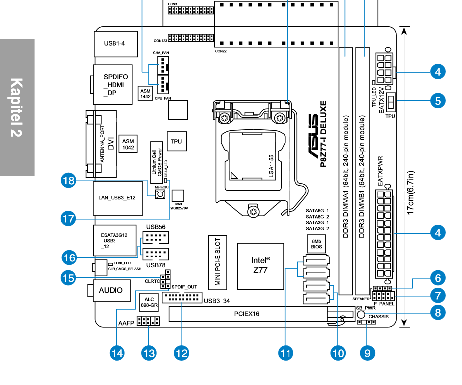

gollum schrieb:
Auch am richtigen Anschluß angeschlossen?
Also am Mainboard sind woh zwei Anschlüsse, habe es in den rechten reingemacht mit dem passenden Adapter. Da ist noch ein Adapter dran an dem Lüfter-Kabel, das passt aber nicht.
Okay, danke. Schau ich mir mal an.
Im anderen Anschluss kommt jetzt auch kein CPU Fan Error mehr.

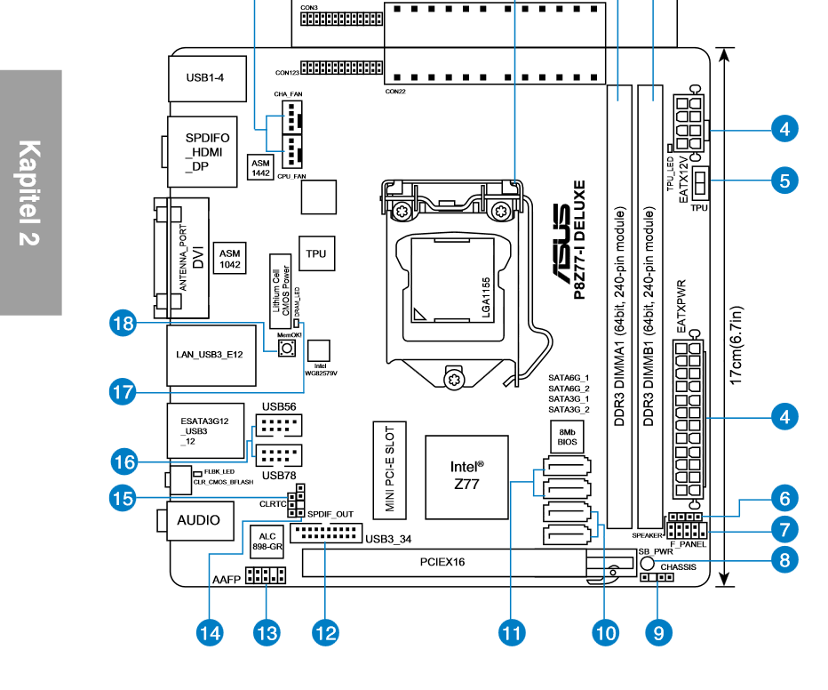

Okay, gemacht.
Fehlermeldung: Chassis Intrude bleibt.
Ram und CPU werden aber erkannt. Aber Chassis Intrude habe ich noch nie gehört.
