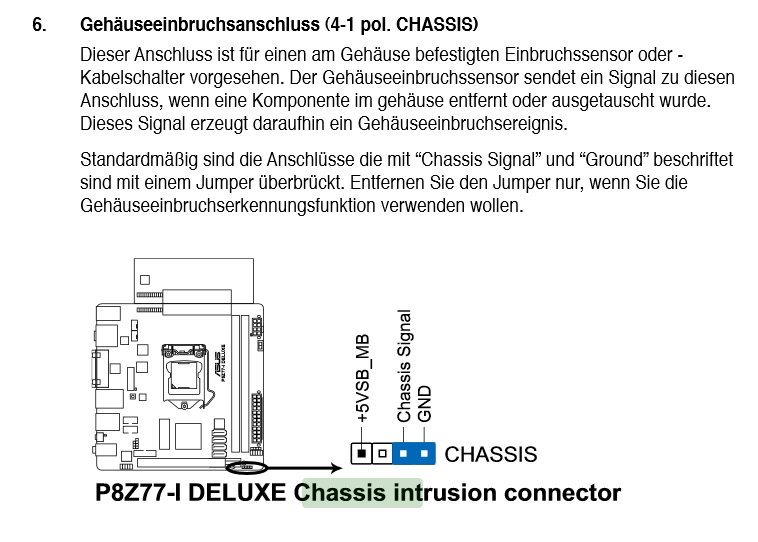

ist doch logisch: chassis = gehäuse intrude = eindrigen, die fehlermeldung sagt dir dass dein gehäuse offen ist, aber da ich bezweifel dass dein mainboard an einen solchen schalter angeschlossen ist, die heutzutage eher unüblich sind,
wird das wohl eher ein kurzer auf dem mainboard sein, oder es hat einfach einen weg
hier wäre nullmethode wohl ganz gut angebracht

Mir ist gerade eingefallen ein kleines blaues Teil ist bei der Grafikkarten-Installation vom MB gefallen. Ist das ein Jumper?
Da siehst Du wo der Jumper hin muß.
jaaaa, das ist schonmal ein anhaltspunkt, der jumper soll die beiden pins für den gehäuseschalter-anschluss überbrücken
gollum hat dir auch schon ein bild gepostet wo du den wieder aufstecken kannst

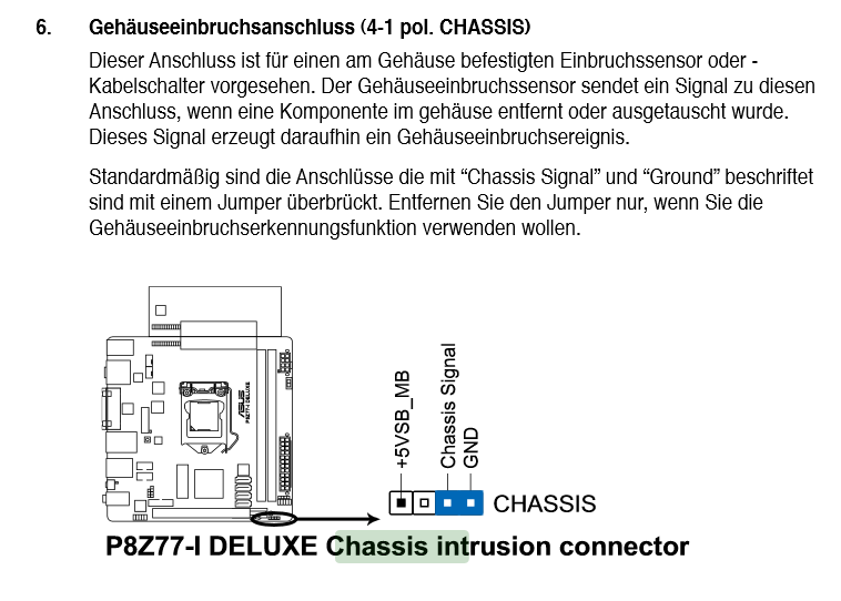

Ich vermute , dass bei Pos 9 bei @gollums MB-Skizze etwas falsch angeschlossen ist.
