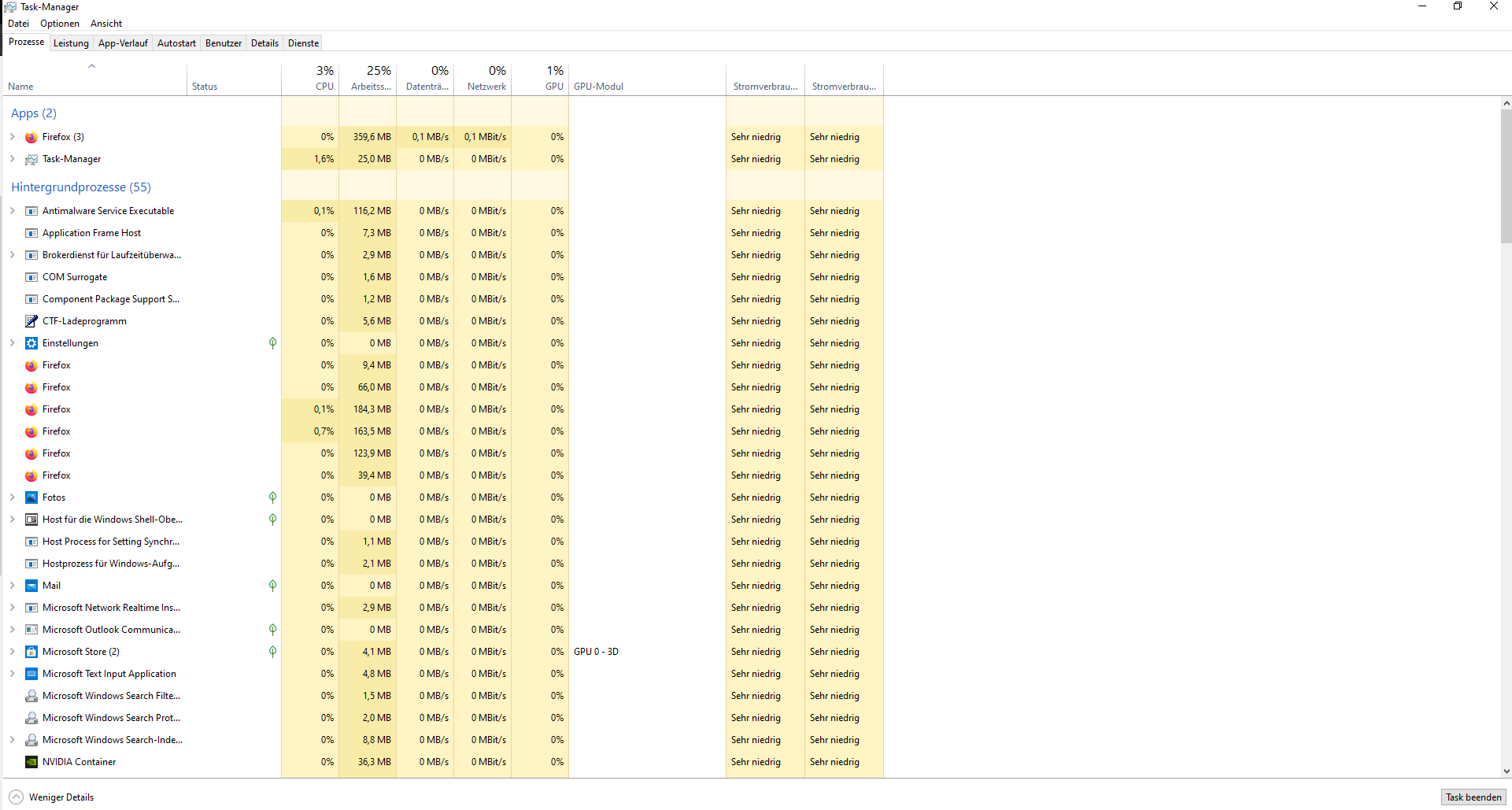

Mit besonders Schlecht meine ich das ich wenigh fps in spielen habe und er für alles sehr lange braucht.
In WoW 20 fps im durchschnitt und 20 ms die Internetverbindung ist bei allen geräte im Haus stabil nur bei mir nicht zu 100% schwangt zwischen 24-26 ms
Grafikeinstellung Hoch-benutzerdefiniert
Diese Antwort zu bearbeiten hat jetzt 3 min gedauert weil er sehr schlecht reagiert

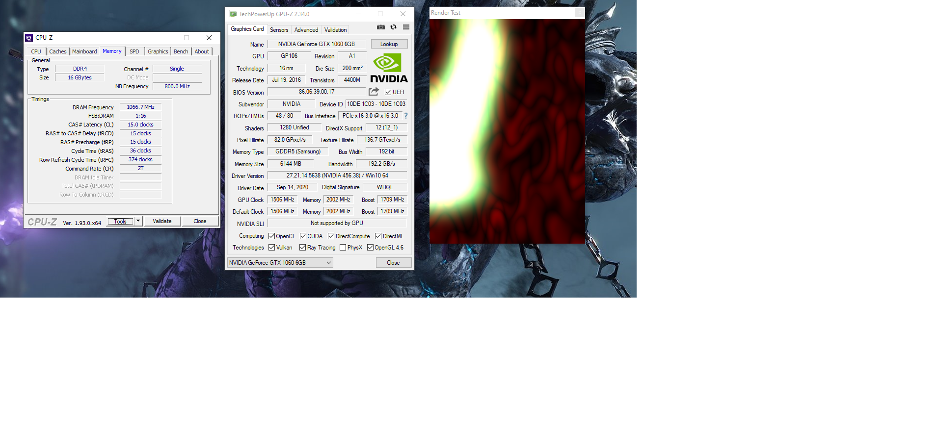

Hier sind daten von CPU Z und GPU Z
Um Treiber zu Updaten nutze ich Driver Booster 7. weil ich mich noch nicht so wirklich mit treiber auseinander gesetzt habe. Geforce experience benutze ich ebenfalls
Die probleme traten vor 3 wochen ungefähr auf und vor einer woche habe ich den pc komplett platt gemacht (außer windows)
Vor 1-2 monaten habe ich mein Arbeitspeicher aufgerüstet und normalerweise steckt man die arbeitspeicher in 1 und 3 oder 2 und 4 aber das hat nicht funktioniert also sind sie in 3 und 4 kann es daran liegen. kann es an einer lockeren graka liegen oder etwas anderes was locker geworden ist ?

Ja der Ram ist falsch gesteckt und läuft nur im Single Channel Modus .
Das könnte schon das Problem sein.
Ja, RAM ist falsch gesteckt. Normal müsste das aber laufen mit 1+3 oder 2+4. Tausch die ruhig mal um und wechsel.
