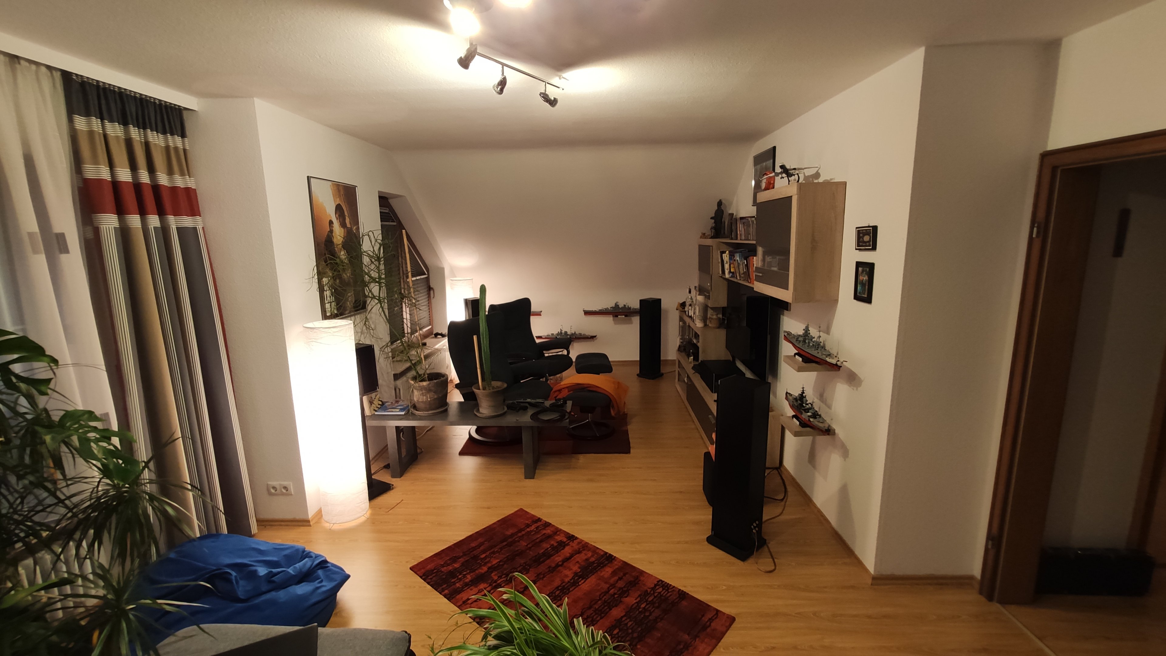

Nennenswert die Hörpositionen ändern geht wohl nur, wenn ich das ganze um 90° drehen, mit Blickrichtung Dachschräge. Darüber habe ich mir auch schon Gedanken gemacht. Das Lowboard wurde von der Länge her auch an die Wand passen. Leider, ähhh zum Glück, gibts grad keine zweite Hälfte die Meckern könnte ;). Nur müsste ich den TV irgendwie unter der Schräge montieren. Die Schräge\Decke macht nicht unbedingt den Eindruck als könnte man da was schweres wie ein TV dran hängen.
Ich hab mal ein Foto angehängt. Eventuell hat ja einer von euch eine geniale Idee.

Nennt mich verrückt, aber ich habe es im Gefühl, der perfekte Platz für den Sub ist der rein logische gesehen ungünstigste, nämlich direkt unter der weißen Lampe 🤷‍♂️
Ich habs raus. Das dämliche Laminat hat gemeint auch mit machen zu müssen. Offenbar haben die Plastikfüße den nicht gut genug entkoppelt. Etwas Filz zwischen und zackt das Surren/Klackern ist weg.
Dein Tipp @xybit war auch gut. Der steht jetzt rechts hinter mir wo die Lampe stand. Die Berge und Täler sind zwar weiterhin da, aber lange nicht so ausgeprägt. Mal gucken was der Antimode noch raus holen kann, wenn er da ist. Ich bin erstmal deutlich glücklicher :D Die Anfangsszene im ersten Iron Man macht jetzt noch mal mehr Spaß.
