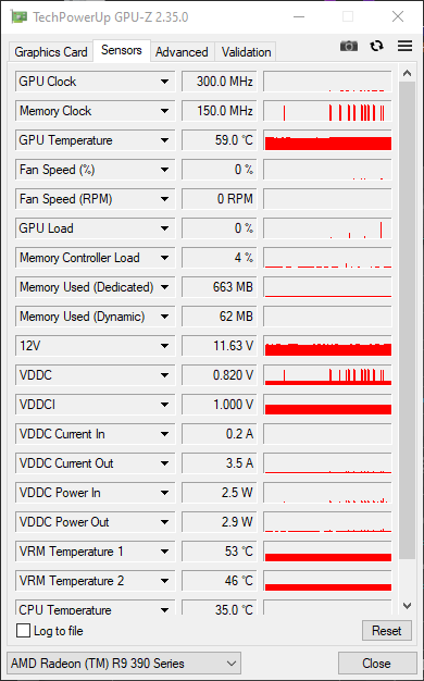

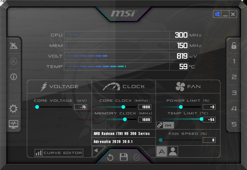

Moin,
meine läuft mit den folgenden Einstellungen stabil bei max. 70°C bei ca. 45% Lüfter.
Es handelt sich dabei um eine MSI R9 390 8G.
Getestet wurde mit 1080p
  • Witcher 3 alles max. ca. 50 fps
  • Heaven Benchmark alles max. 55 fps, score 1400
  • Valley Benchmark alles max. 66 fps, score: 2763
- Witcher 3 mit 30 fps limit, ohne Lüfter
