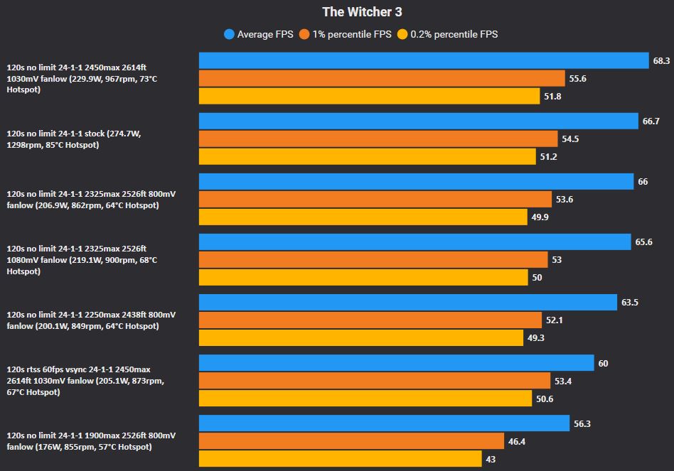

Nur mal zur Info, wie ich meine RX 7800 XT auf max. 180W gedrosselt habe ohne dabei viel Leistung zu verlieren (ca. -12%):
https://www.reddit.com/r/Amd/comments/1afspn4/rx_7800_xt_optimizing_efficiency_huge_effect/
Brauchst du die 1070mV bei 1900MHz für Stabilität? Ich würde annehmen, dass du bei so niedrigen maximalen Taktraten deutlich weiter undervolten kannst. Denke das geht noch spürbar flotter und/oder sparsamer? :)
Mit max 2250MHz bei 800mV (im Treiber, was die Karte aus dem Wert macht, ist eine andere Geschichte) braucht die 7800xt bei mir in Witcher 3 nextgen mit Raytracing (was dazu neigt, fröhlich am Powerlimit zu kleben) auch nur 205 Watt und verliert dabei gegenüber Stocksettings nur 2.5% (Details hier). Viel Lesestoff und Versuche rund um Undervolting und Overclocking mit der 7800xt bei Interesse hier.
bei meiner powercolor kann ich 700mv einstellen sobald ich max 2400mhz einstelle. das macht an der leistungs aufnahme aber keinen unterschied zu 1,08V
man kann ja nur den letzten pstate einer Spannung\frequenz kurve ändern. wenn aber dieser Wert garnicht erreicht wird macht es spannungs technisch nix. vielleicht müsste ich mit den Mhz weiter runter gehen um erwas von der niedrigen spannung zu haben.
aber mit 2,4ghz und 1,05V verbraucht die Karte nur 210watt und ist genauso so schnell wie die referenz nur mit 40watt weniger verbrauch
Reaktionen: anarchie99
Bei mir ist es auch eine Powercolor (Red Devil) und tiefer zu undervolten macht in dieser Taktregion bei mir durchaus noch einen Unterschied. 2400MHz auf niedrigstem UV läuft bei mir in Witcher 3 nicht dauerhaft stabil, aber ~2325 passen noch. Ich habe kurz meinen Benchmark 2x mit CapFrameX mitgemessen, 3. und 4. Eintrag. Von der Performance tut es sich erwartungsgemäß nicht viel (das könnte man auch mit Messungenauigkeit erklären), aber die Variante mit 1080mV genehmigt sich ~30-35mV mehr und braucht damit über 12W mehr Leistung (Messwerte jeweils aus dem Sensortab). Ob nun 700, 800 oder 900 mV spielt aber nun wirklich keine Rolle, irgendwo zwischen 960 und knapp über 1000 scheint die Grenze zu sein (die ich nicht genauer ermittelt habe). Dazu noch die 1900 Mhz, das hatte mich interessiert, und ein paar Messungen, die ich schon hatte (eine davon mit dem flotteren Profil und 60fps limit via rtss).
Die 1900Mhz bringen schon noch etwas beim Verbrauch, kosten in diesem Fall aber zu viel Leistung, die benötigt würde, um das Spiel flüssig darzustellen. In weniger fordernden Spielen könnte man aber mal austesten, ob das mit Framelimit noch einen spürbaren Unterschied macht.
(auch bei der 1900 Mhz Variante spielt es keine Rolle ob 700 oder 800 mV)
Ja, in einem ähnlichen Bereich bin ich auch rausgekommen, je nach Spiel, in Witcher 3 2450 max mit 1035mv (mit VRAMm OC sind das dann 2.5% über Stocksettings), in Avatar läuft das setting dagegen nicht, da brauche ich für 2500 Mhz 1065mV. Mit einem Framelimiter lässt sich der Verbrauch dann auch nochmal spürbar reduzieren.
Reaktionen: anarchie99 und coxon
ich bin damals bei 1055 gelanded. Da uch mit dieser spannung sehr gutes Uv mit 2,4ghz habe und wenn ich wollte auch max frequenz einstellen konnte so das die karte ihr power Budget(305watt) ausreizen konnte. Meiner erfahrung ging das UV mit OC bios besser als mit dem Silent bios. Im OC bios ist, wer will, auch 5% mer powerlimit zur verfügung +\- 15%.
Das habe ich genauso beobachtet, das OC Bios war auch sparsamer bei gleichem UV/Taktlimit. Wozu das Silent BIOS noch gut ist, wenn man selbst eine niedrigere Lüfterkurve einstellen kann, konnte ich noch nicht herausfinden.
Bei mir waren es je nach Powerlimit-% nur 2-4 W - was natürlich nicht heißt, dass das bei der Hellhound nicht ein bisschen anders sein kann und Powercolor dem etwas stärkeren Kühler der Rede Devil im Silentmodus etwas mehr Strom zumutet.
Die 1070mV lass ich einfach so, weil ich weiß es ist zu 100% stabil und das Ergebnis ist trotzdem gut. Die paar Watt sind mir sowieso egal. Hauptsache die Karte frisst keine 250W mehr. Wenn ich mehr Leistung brauche, werde ich die Karte vermutlich so einstellen, dass sie sich max. 220W genehmigen darf, was in Spielen meist reale 200W sind.

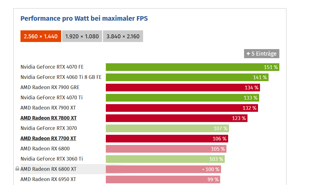

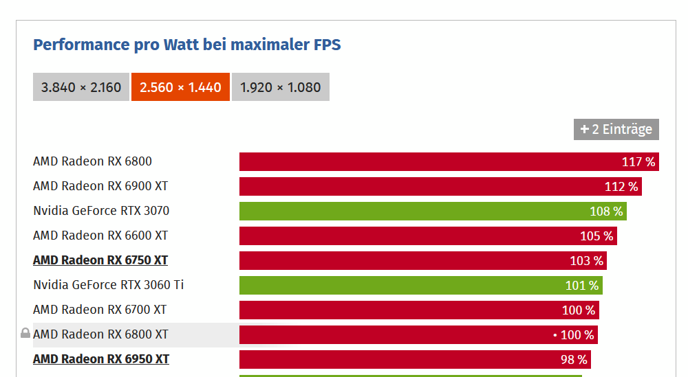

Du meinst also, dass zwei Grafikkarten, die auf der selben Architektur und auf dem selben Chip basieren, auf einmal mit neuen Treibern und Spielen sich völlig anders in Relation zu einander verhalten?
Die 6800XT hat ja nur ein paar Einheiten mehr und etwas mehr Takt, sonst ist alles gleich, damit sollte auch die Differenz mit neuen Treibern und Spielen nicht großartig ändern. Hier reden wir aber von 17 zu 5 Prozent. Das sind 12 Prozent Differenz. Wo kommen die her? Für mich sieht das eher nach dem Wechseln der Messmethoden aus, oder ähnliches, deswegen habe ich die Frage auch an den @Wolfgang gestellt.
Da Antwort lautet hier wirklich, dass sich das Performance-Pro-Watt-Verhältnis zwischenzeitlich auf ein anderes Spiel bezogen hat. Damit kann sich da potenzial das Verhältnis natürlich auch deutlich ändern, je nachdem wie die karten in dem Spiel abschneiden.
Zudem ist es denkbar, dass (ich vermute) das Benchmarkergebnis der RX 6800 im alten Test nicht so ganz korrekt gewesen ist. Zumindest hat sich ja nur die 6800 mehr verschoben, die anderen Karten sind im Verhältnis zur 6800 Xt ja genau da geblieben, wo sie schon immer waren.
Wäre es dann nicht sinnvoll das Performance-Pro-Watt-Verhältniss aus mindestens 5 Spielen zu bilden, um hier eine breitere Basis zu haben?
Das denke ich auch, den so große Unterschiede zwischen zwei Tests bei so kleinem Unterschied zwischen den Karten (Architektur und Aufbau) ist sonnst kaum erklärbar. Ich hab ja zuerst gedacht, dass vielleicht die Messung der Stromaufnahme irgendwie geändert worden ist. Aber vielleicht kann man für mehr Transparenz unter den Effizienzbalken auch den mittleren Wert der Stromaufnahme bei den Spielen, die für die Effizienzmessung herangezogen wurden, dazu schreiben. Dann weiß man, ob sich an der mittleren Stromaufnahme was geändert hat oder an den FPS, wenn man frühere und neuere Ergebnisse vergleicht
