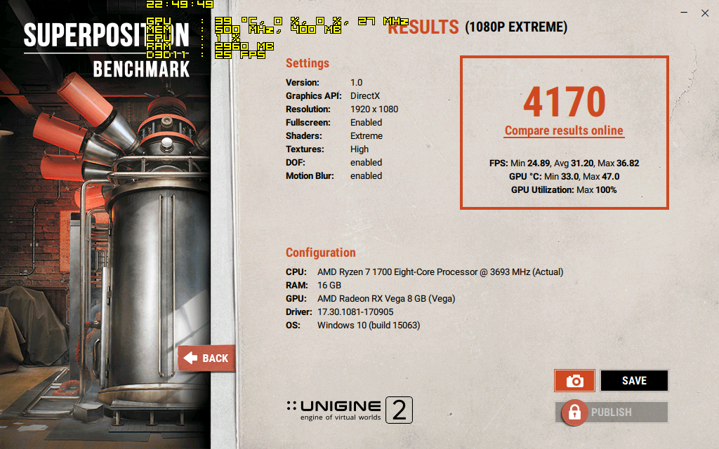

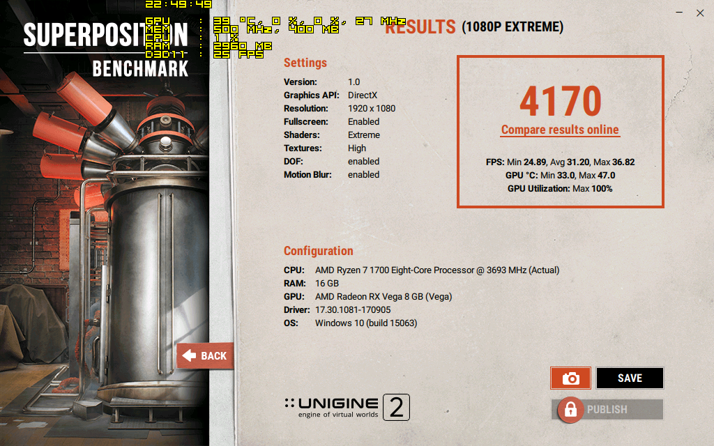

3dmark lastet unsere ryzen einfach nicht aus und spuckt dann viel zu wenig Punkte aus. Aber den graphicscore kann man wenigstens vergleichen. Hast du deine auch auf Wasser? Als ich den RAM gekauft hab war es noch nicht klar das schneller RAM so viel mehr bringt... Und jetzt ist es zu spät, bzw zu teuer zum aufrüsten.
Er läuft noch nicht an der Grenze 😉 ich bin nur noch nicht weiter gegangen ☺️
joa, habe vorhin schon die beiträge im overclocking bereich gelesen. Meine Vega 56 ist auch unter Wasser, hatte heute mal nen 64 lc bios aufgespielt, damit bekomme ich eher die 1100 Mhz für den speicher hin als mit dem normalen 64er bios, komisch.
http://www.3dmark.com/fs/13659038
