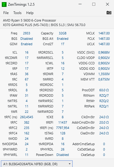

so, habe mal zentimings gemacht. was kann ich daraus ableiten?

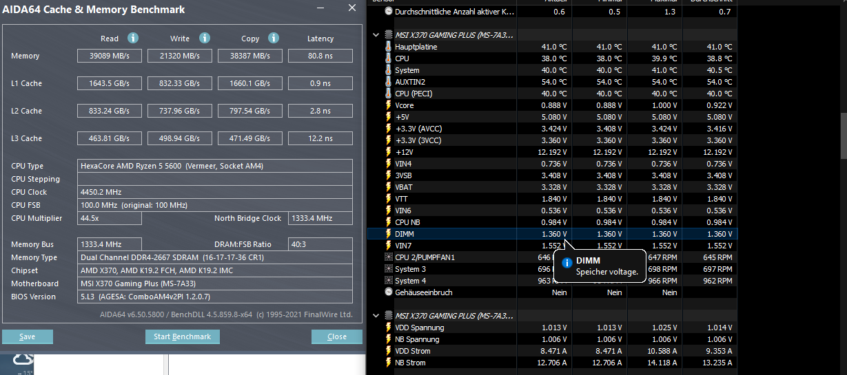

so, nochmal "nur" XMP profil geladen und die Werte scheinen bis auf die Latenz gut zu sein. Fast 40 GB/s lesend für 2666 Mhz. Timings sind hinterlegt, habe nichts weiter geändert. Nicht mal die Spannung, welche laut XMP 1.2V sein sollte, aber laut HWinfo64 anscheinend auf 1,36V liegt.
Seltsam.
Bei deiner ersten Messung muss was schief gelaufen sein. DDR4-2666 dürfte maximal 42.6gb/s im Dualchannel erreichen, ohne das man die Effizienz mit einbezieht. Ich würde das daher nochmal gründlichst überprüfen.
Deine Messung im Vorpost bestätigt das auch, 2933 muss bei identischen Timings mehr Bandbreite und bessere Latenzen haben.
Ich hatte das ja zum vergleichen vorgeschlagen, also erstmal nichts ohne einen weiteren Screenshot.
Warum da jetzt konkret 1.36V anliegen anstatt 1.2V kann ich nur raten. In den Anfangszeiten von AM4 war es gelegentlich ein Problem dass die Spannung nicht korrekt gesetzt wurde, möglicherweiße hat MSI hier für XMP einen mindestwert vorgegeben weil sowieso die meisten aktuelleren Kits bei XMP mit 1.35 anfangen.
Die Werte für 2667 sehen jetzt aber schon deutlich realistischer aus.
ok, dann gehe ich mit 1,36V nun mal so hoch wie es memtest zulässt. 2933 MHz werden das vermutlich sein. mehr geht mit dem crucial ballistix elite von damals nicht.
