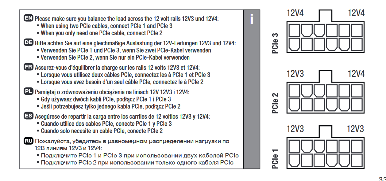

Mit wie vielen Kabeln für die Stromversorgung ist die Grafikkarte mit dem Netzteil verbunden? Im Idealfall sollten es zwei einzelne Kabel sein, bei Be Quiet Netzteilen auch das Handbuch beachten, da die Netzteile hier etwas eigen sind und sonst die Schutzschaltungen zu früh bei Lastspitzen der Grafikkarte auslösen. Wie z.B. hier:

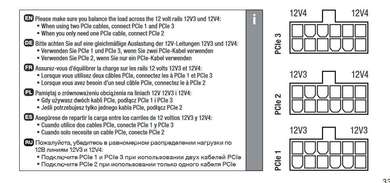

Entweder läuft der RAM nicht stabil, oder es liegt am PSU.
Netzteil in Gold: zwei Stromkabel von Grafikkarte auf Netzteil PCIe1+3
Netzteil in Platin: auf PCIe1+2
Von der Seite der Stromversorgung her scheint ja alles in Ordnung zu sein.

Der RAM läuft schon von Anfang an auf den XMP 1 Profil und das ohne Probleme gehabt zu haben. Die BIOS Version ist die F3B aber ich könnte morgen versuchen dies zu aktualisieren auch die Stromversorgung der Graka ist unterschiedlich angesteckt so wie es sein soll einmal an 12v3, 12v3 und das andere an 12v4, 12v4 da ich schon einmal Probleme hatte mit dem Netzteil wurde das so vorgeschlagen und umgebaut.
