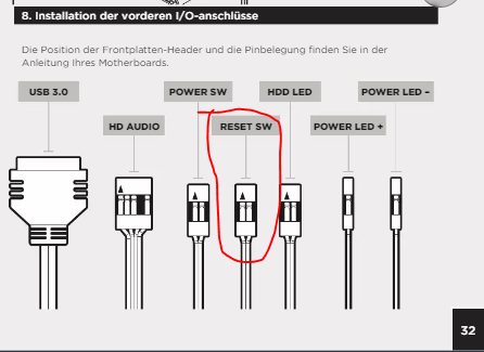

Du kannst auf dem Board die Anschlüsse Reset und Powerbutton tauschen, dann wird über den Resetknopf eingeschaltet.

Ich hab die getauscht trotzdem ist der hauptknopf immernoch der gleiche. Wo müsste ich den anbringen? Hab den nur umgedreht
Also in deinem ersten Post sieht man ja den Power SW Stecker.
Da packst du einfach vom Gehäuse den Reset SW Stecker drauf. Dann sollte er über den Reset Knopf vom Gehäuse starten
Danke dir. Ich hab’s hinbekommen 👍🏼 funktioniert ohne Probleme
