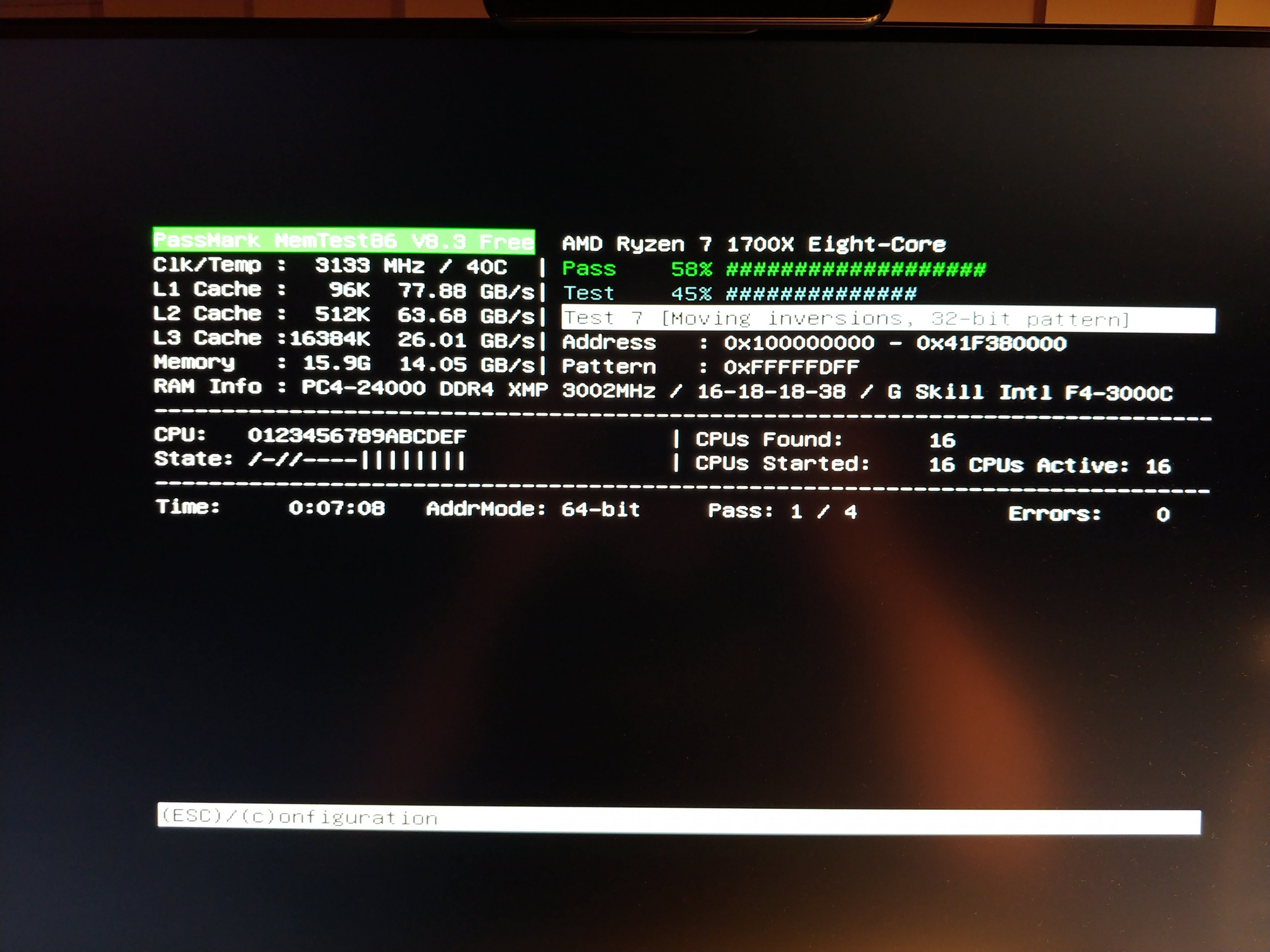

Rödelt gerade rauf und runter.
Das dauert.
Wenn du sicher gehen willst, lass einen kompletten Durchlauf machen,
das sind 3 Wiederholungen, also 4x insgesamt.
Bei Defekt, hagelt es in der Regel schon Fehler in der ersten Runde.
