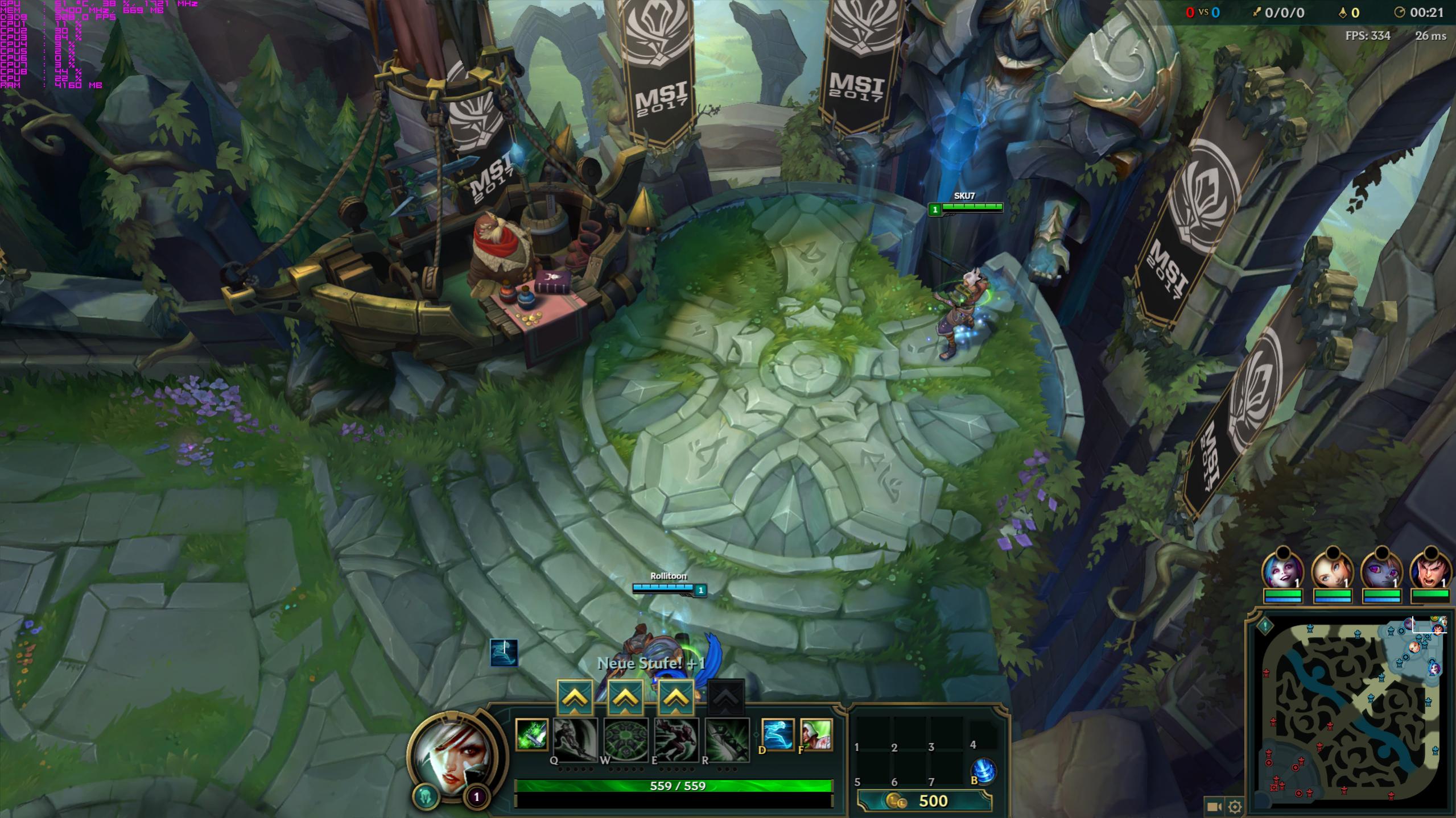

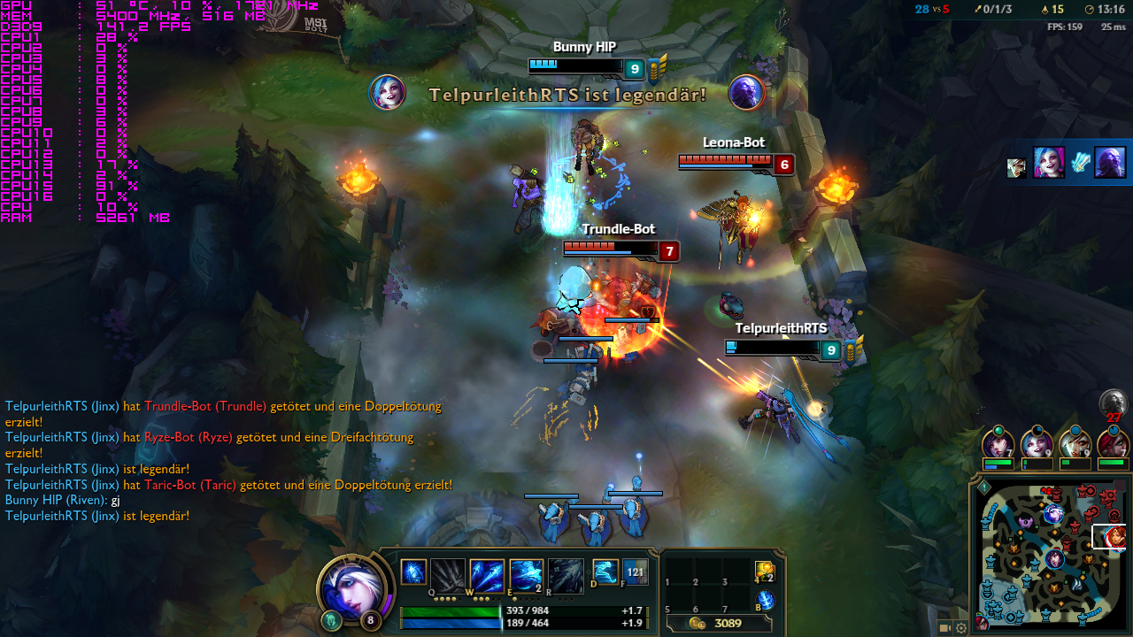

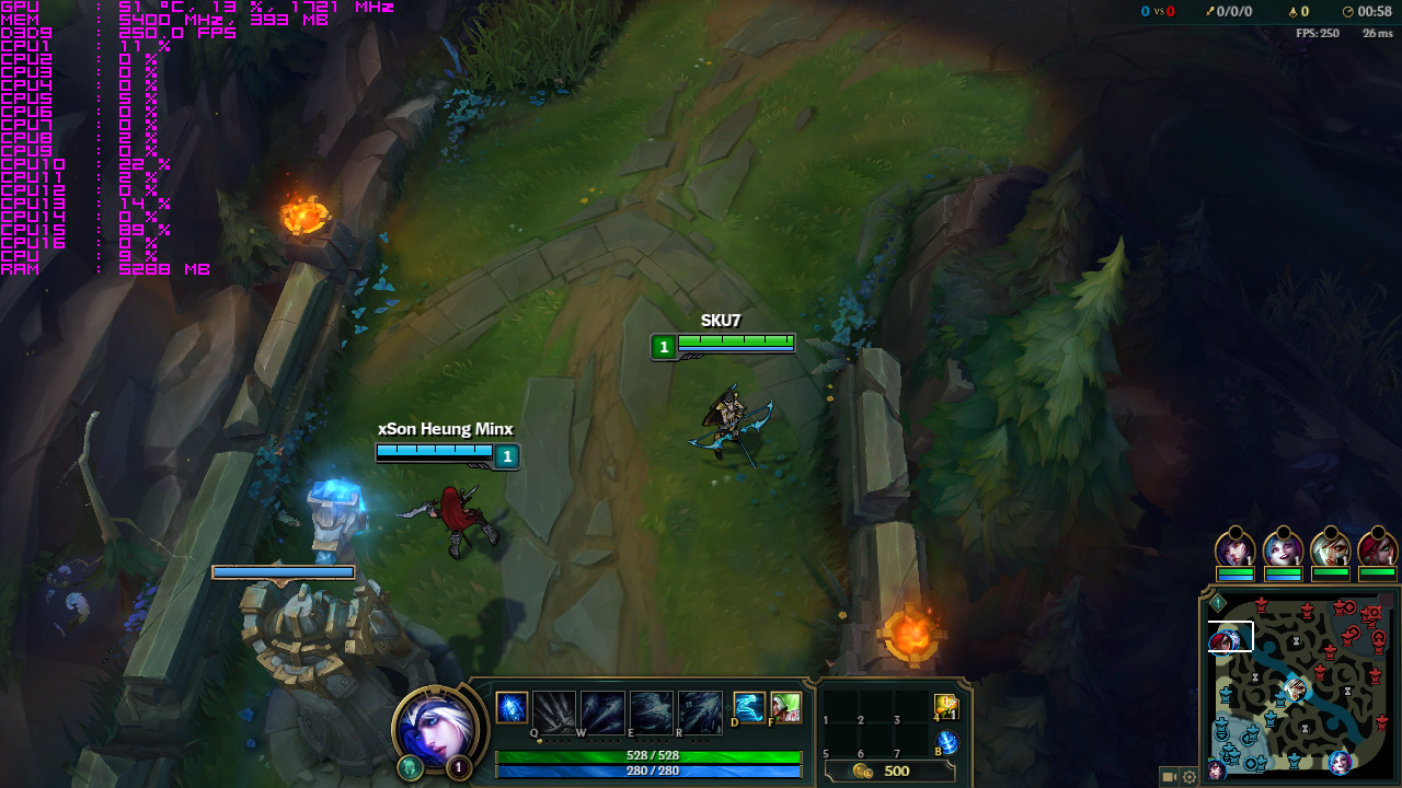

Also ich habe das "Spiel" nun etwas getestet.

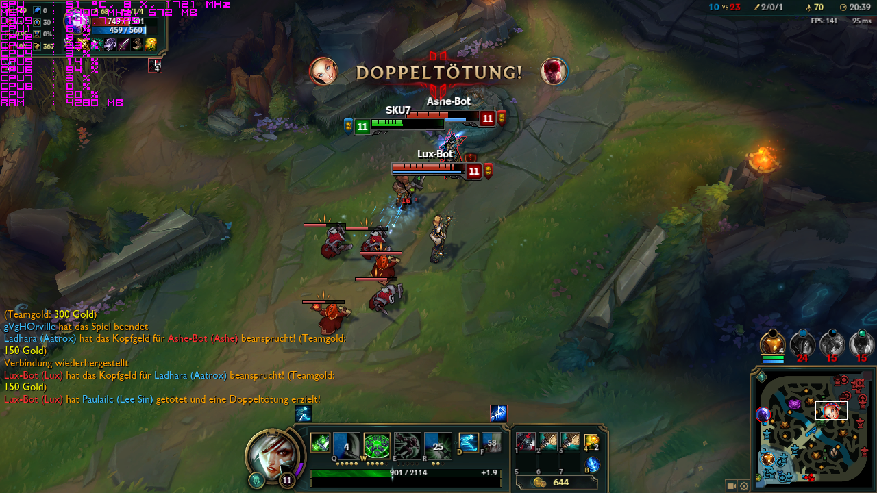

Windows 10 Creators Update, Nvidia 378.92 Treiber, mit SMT und ohne SMT, CPU-Takt liegt bei 4Ghz. Mal vom Gameplay abgesehen, wobei mir Hots wesentlich besser gefällt, kann ich keine 250+ fps durchgehend bestätigen. Was mir aufgefallen ist, und das habe ich mit anderen Spielen gegen getestet, ist, dass die GPU Taktfrequenz nicht höher als 1721Mhz taktet. Bei Hots z.B. taktet die GPU komplett hoch, wird aber auch wesentlich mehr ausgelastet als bei LoL. In DX11 Spielen hingegen liegt der Takt bei rund 2Ghz. Der RAM-Takt hingegen wird korrekt auf 5400Mhz angehoben. 250fps in sämtlichen Situationen in LoL halte ich für Utopie, selbst mit einem Intel. Kann sein, dass man noch mehr Performance herausholen kann, indem man das Spiel irgendwie "tweakt" aber ich habe alles auf Standard belassen und habe auch nicht die Optionen für schwächere PCs gesetzt.

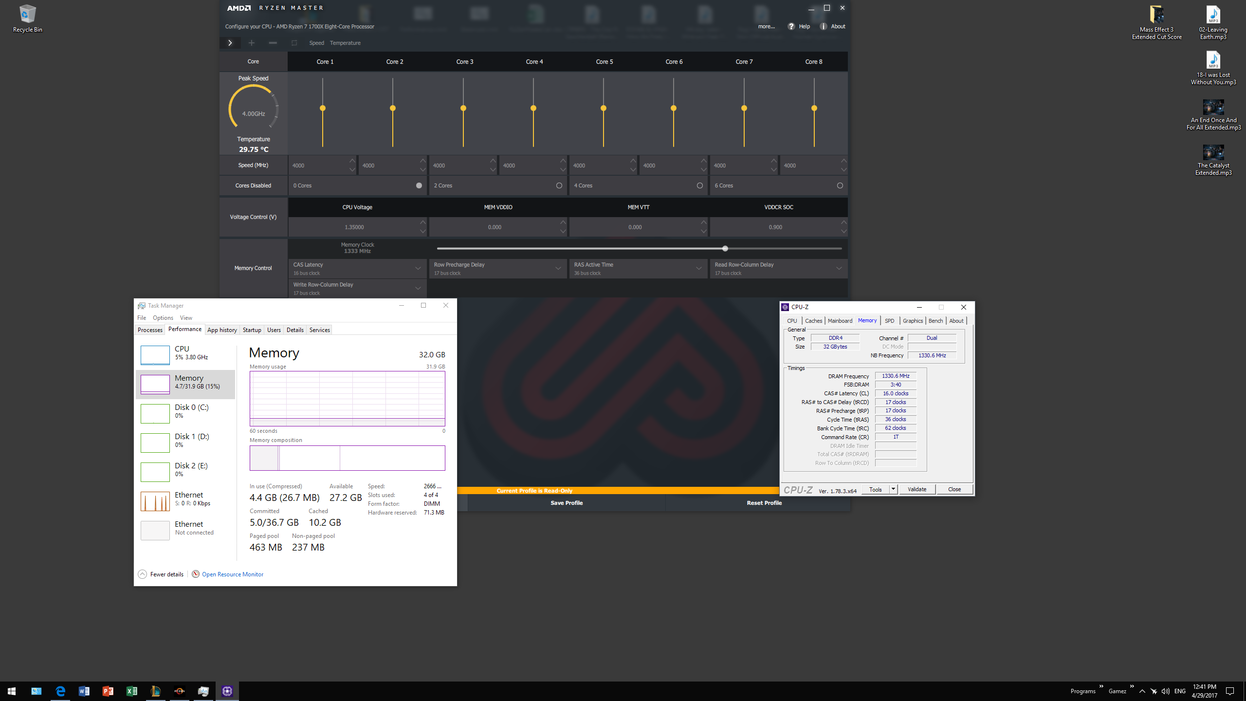

RAM:

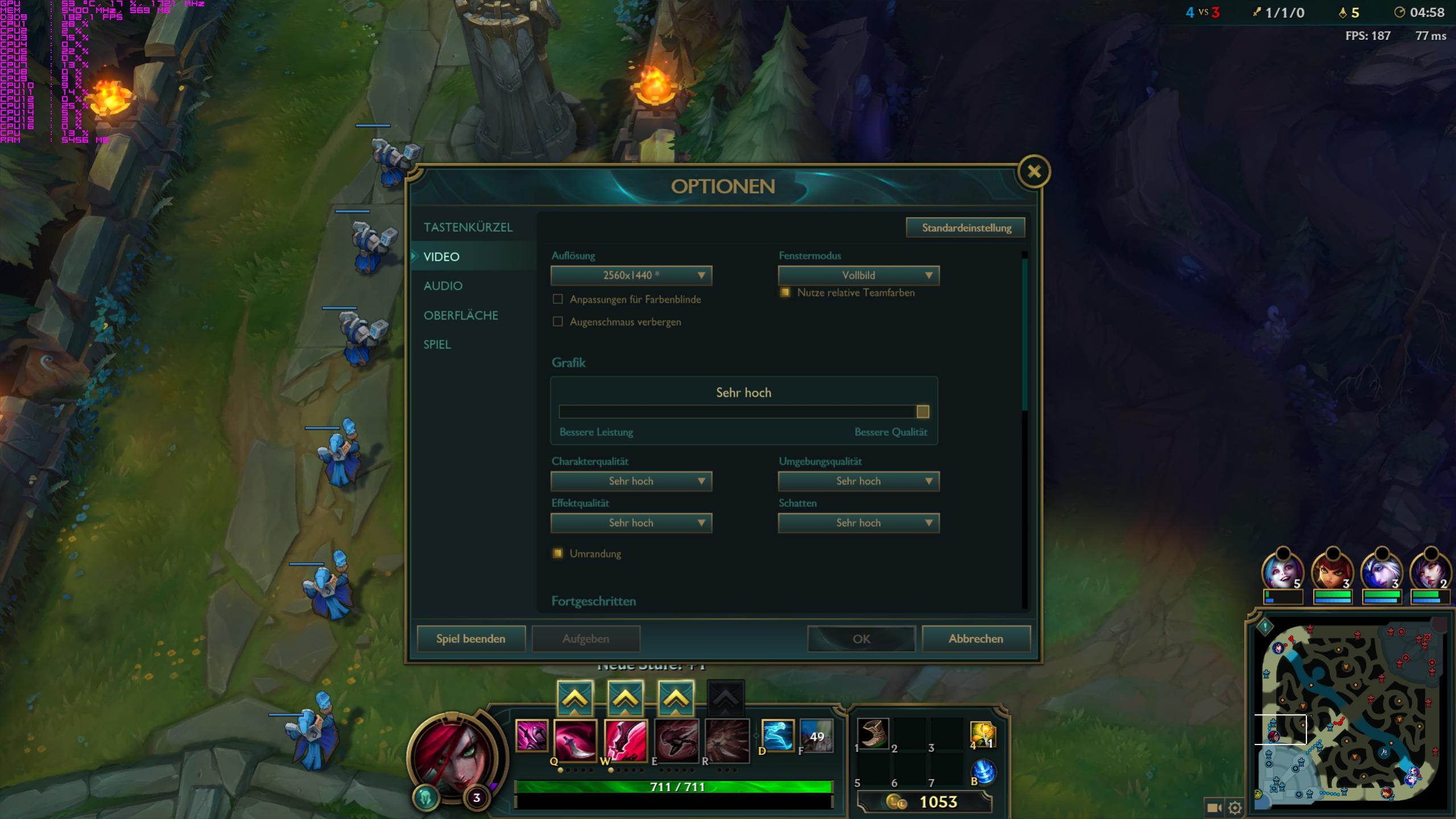

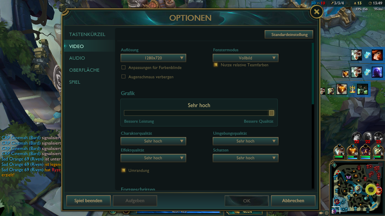

Settings 720p (AA deaktiviert):
Settings 1440p (AA aktiviert):
720p (Start, SMT aktiviert):

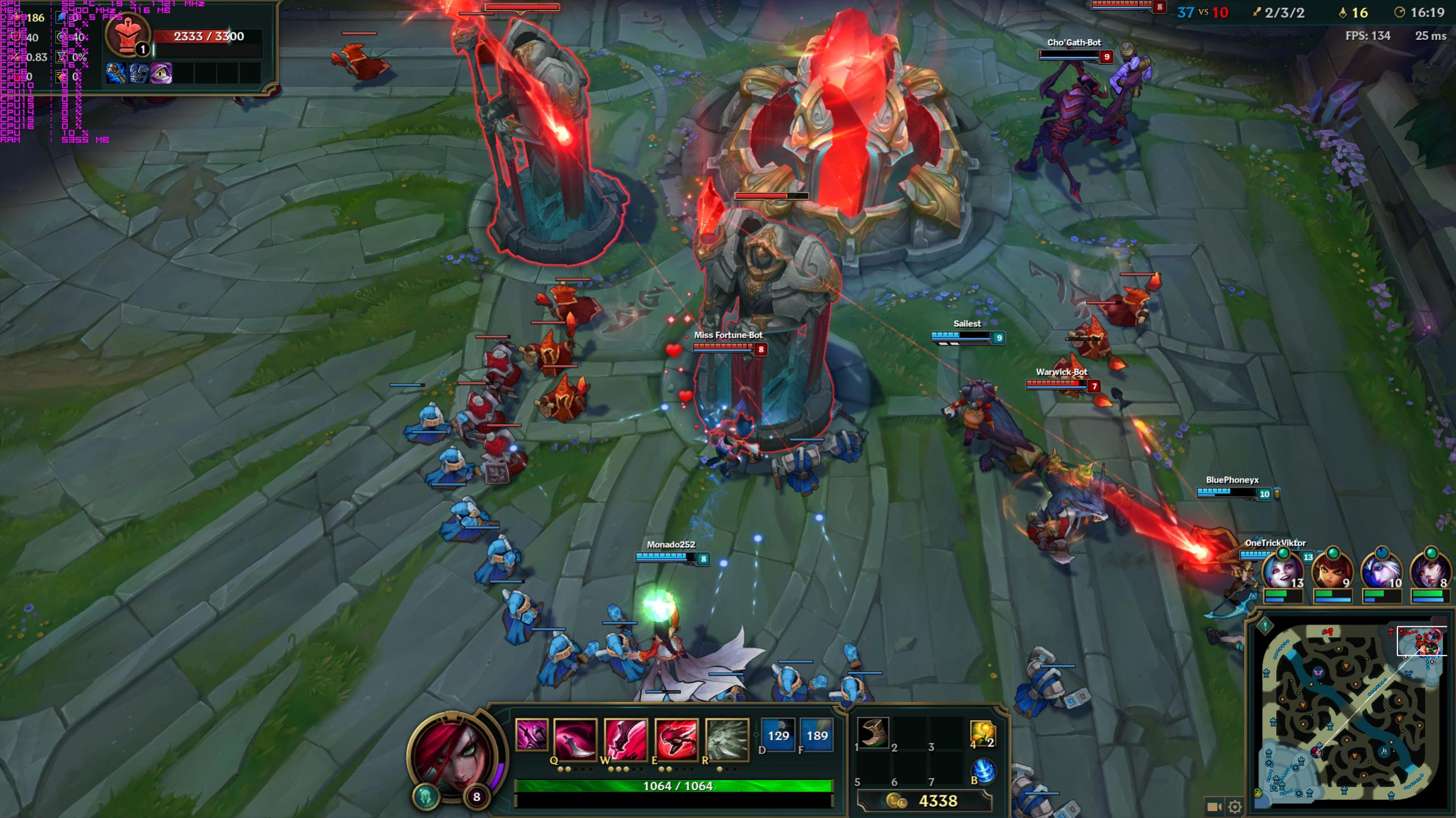

720p (Kampf, SMT aktiviert):
1440p (Start, SMT aktiviert):

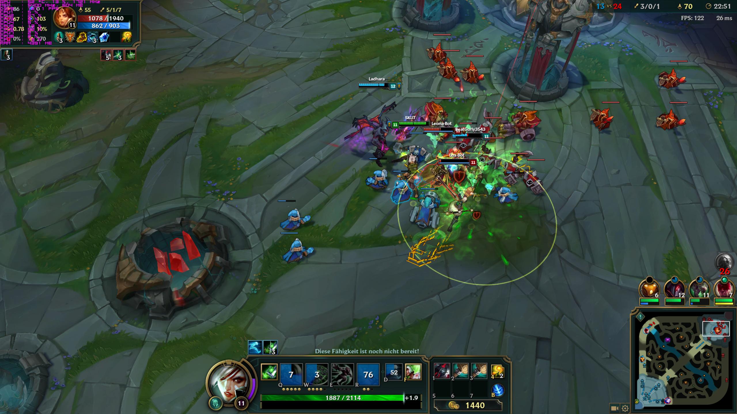

1440p (Kampf, SMT aktiviert):
720p (Kampf, ohne SMT):
1440p (Kampf, ohne SMT):
Wie man sehen kann, gibt es zusätzlich von eine Differenz bei den FPS. Afterburner zeigt teilweise weniger FPS an als die Ingame FPS-Anzeige. Das mit den 250+ fps beim 1700 würde ich gerne mal sehen. Screens or it didn't happen.
