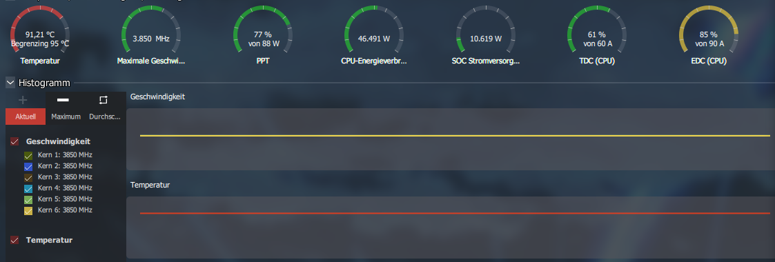

1. Auf dem Mainboard CLR-CMOS Jumper überbrücken oder Batterie entnehmen, zuvor Rechner vom Netz trennen
2. Seitenwand offen lassen
3. Ryzen Master und CPU-Z Stresstest starten
4. Screenshot von Ryzen Master hier posten
Schritt 1. kannst Du notfalls weglassen, ansonsten ist im Manual Deines Mainboards beschrieben, wie es geht.

Ok. Das schaut im wesentlichen OK aus, da ist nichts grob verstellt. Meine Einschätzung ist, Du hast im Rahmen der Serienstreuung eine CPU erwischt, die etwas heißer läuft. Mit dem Eintreffen des neuen Kühlers wird sich das etwas bessern, aber nicht dramatisch.
Du kannst ja noch die übrigen Vorschläge abarbeiten (insb. BIOS Update und CLR CMOS), vielleicht bessern sich die Werte noch ein wenig.
