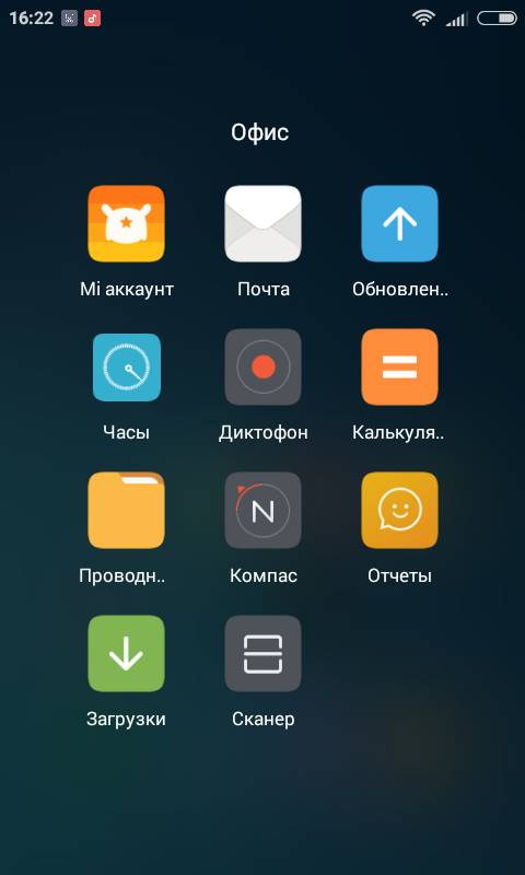

Schaut es so aus:
Screenshot_2016-03-23-16-22-15_com.miui.home.png ???
Ja das Bild von Garrymatze ist auch MIUI. Kann aber eine andere Version sein. Wie schon gesagt du müsstest das Gerät neu mit einem Programm Namens Odin flashen. Die passende Firmware lässt sich mittels Modellnummer z.B. hier finden https://www.sammobile.com/firmwares/
