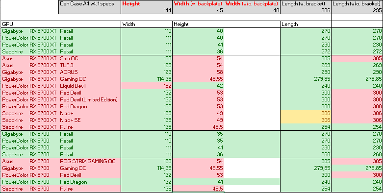

ich hab mir mal ne übersicht mit den maßen verschiedener rx 5700 und rx 5700 xt gebaut.
ergebnis: allzu viele versionen passen ja nicht rein, wenn man die backplate nicht abmontiert. :grr:
was ist mit dem bracket gemeint? für die vertikale installation? ich habe gedacht, dass das quasi pflicht ist?
wieviel mm kommen durch das bracket an länge drauf?
und wieviele mm gewinnt man, wenn man die backplate abnimmt?
@bigdaniel: kann es sein, dass bei dir auf der webpage die begriffe height und width bei der gpu vertauscht sind? wegen der vertikalen installation? oder übersehe ich etwas?
Reaktionen: Dandelion
Die Demonatge der Backplate wird nichts bringen, denn der Riser-PCIe-Socket ist immer 5mm von der Rückwand entfernt. Sprich es stehen immer 5mm für die Backplate zur Verfügung. Eine Backplate ist laut PCIe-Spec in der Regel 2,6mm Dick. Keine der roten Karten in der Liste würde durch die Demontage der Backplate passen.
Es passen nur die folgenden nicht Ref. Karten:
  • ASRock Radeon RX 5700 (XT) Challenger D 8G OC
  • PowerColor Radeon RX 5700 (XT) 8 (DualFAN)
  • PowerColor Radeon RX 5700 (XT) Red Dragon
Height (Höhe): Vom PCIe Socket bis zur Oberseite der Karte.
Width (Breite): Dual-Slot
Preislich ist ja nicht viel Unterschied zwischen der normalen PowerColor 5700 XT und der Red Dragon Version. Ich konnte leider keinen Vergleich dieser beiden Modelle bzgl. Lautstärke finden, die Red Dragon hat ja 2x100mm vs 2x90mm bei der normalen Variante. Hat da jemand Erfahrungen zu?
@bigdaniel tatsächlich. Ich hab bei der Dragon XT die falsche Maße von der PowerColor Seite kopiert. 🤓 danke für den hinweis
Hier stand der reinste Blödsinn!
@ITX-Fan in dem Test sind die Red Dragon, Red Devil und die Red Devil XT dabei. Die Red Dragon XT fehlt.
