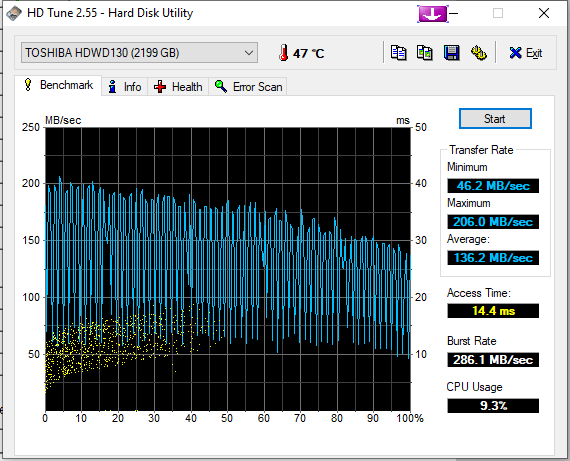

Gerade mit einer eigenen überflüssigen* Festplatte mit den wieder zugeweisenen Sektoren ausprobiert: Rechner im Standby, Festplatte ran, Rechner wieder aktiv und Platte nicht in der Liste von Windows da und auch bei F6 in Diskinfo passiert nichts. Da muss ich den Rechner neu starten, damit die drin ist. Sie wird dann normal überall erkannt, das, was mit dieser HGST nicht klappt.

Moin Leute,
nachdem ich in den letzten Tagen so komische Nachladeruckler in Metro Exodus feststellen konnte,
habe ich mal meine HDD mit HD Tune gemessen und wundere mich nun gar nicht über die Ergebnisse:
SMART Werte sind alle Ordnung, aber was ist das für ein Problem?
Ist das behebbar oder schon ein Umtauschgrund?
