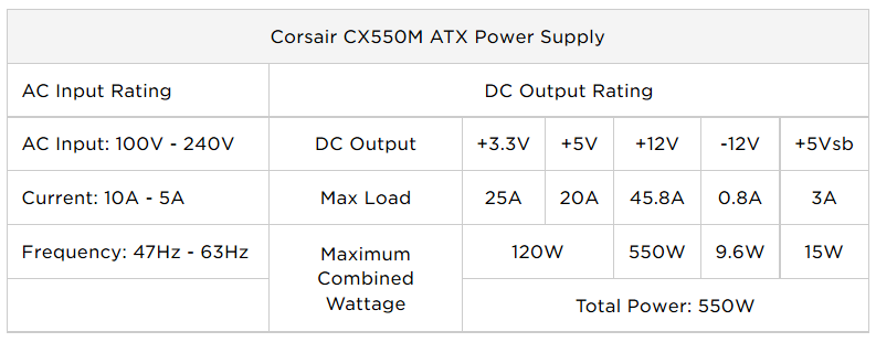

Hallöchen,
auch ich hätte da eine kleine Frage, zu der ich noch nicht 100%ig fündig geworden bin.
Ich habe vor, an mein bestehendes System einen ca. 3m langen LED Strip (WS2812B) zu hängen. Der Maximale Strom wird bei dieser Kette bei ca 10,8A bei 5V liegen.
Die Verkabelung würde über einen freien Molex realisiert werden.
Verbaut ist zurzeit ein Corsair CX550M wozu ich folgende Daten gefunden habe: Unbenannt.png
Mein System besteht aus besagtem Netzteil und
Core i5 6500
Asus GTX 1070 Turbo
MSi H110i Pro
2x 8GB DDR4 2133
1x 2,5" SSD 256GB
2x 2,5" HDD 500GB
Leistungstechnisch müsste das Netzteil genug reserven bieten, allerdings würde ich mir gerne noch ein paar Meinungen einholen ob diese Konstellation Sinn macht, oder ein Schaltnetzteil aus Fernost besser wäre.
Gruß und danke!
