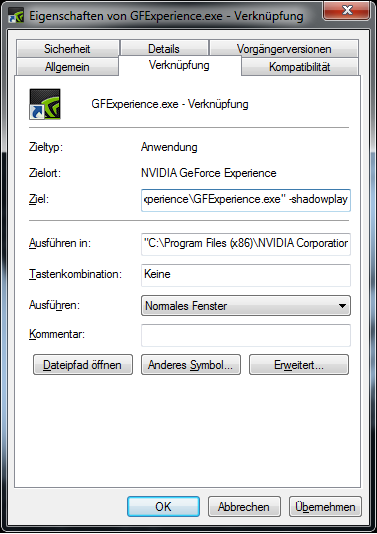

habe mir gestern die Asus GTX 660 Oc geholt zwecks Nvidia Shadowplay. Nun musste ich feststellen das dies mit meinem älteren C2Q in der Signatur nicht klappt:freak::freak:
Haben dann diese Anleitung im Internet gefunden: http://forum.worldoftanks.eu/index.php?/topic/314706-nvidia-shadowplay-mit-alter-cpu-erzwingen/
Habe dann die Anleitung befolgt sprich Rechtsklick auf GeForce Experience- Eigenschaften und dann habe ich bei Ziel und bei Ausführen jeweils -shadowplay am ende eingetragen.
Kommt aber jedes mal ungültig.
Mache ich da etwas falsch?
Danke schon mal
Du hast den Parameter auch *hinter* die Anführungszeichen geschrieben?
Btw: bei "Ausführen in" darf der Parameter nicht stehen!

Vielen Dank Andrew jetzt klappt es :)
@HisN man muss es wenn man keine CPU der "neueren" Generation hat :) aber jetzt klappts
