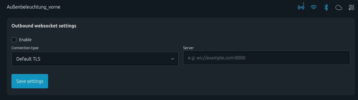

Ich habe jetzt erst kürzlich mehrere Shelly Geräte eingebunden. Musste da aber überall manuell den WebSocket Endpunkt von HA angeben. Was machst du anders?
@Bagbag ¯\(ツ)/¯ Keine Ahnung du meinst Outbound websocket?

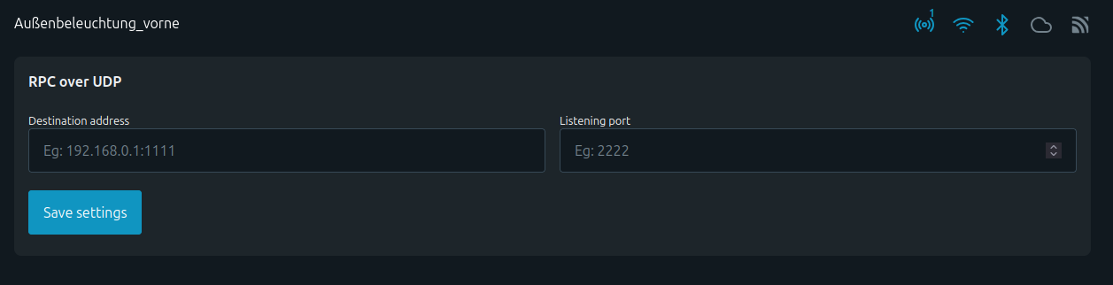

Ich hatte ne Zeitlang RPC over UDP gesetzt (auf die IP vom HomeAssistant), aber war ziemlich nervig das wieder umzustellen, als nen paar Tage mein NAS nicht lief und ich nen anderes Gerät für HomeAssistant nutzen musste...
Daher konfiguriere ich das lieber nicht.

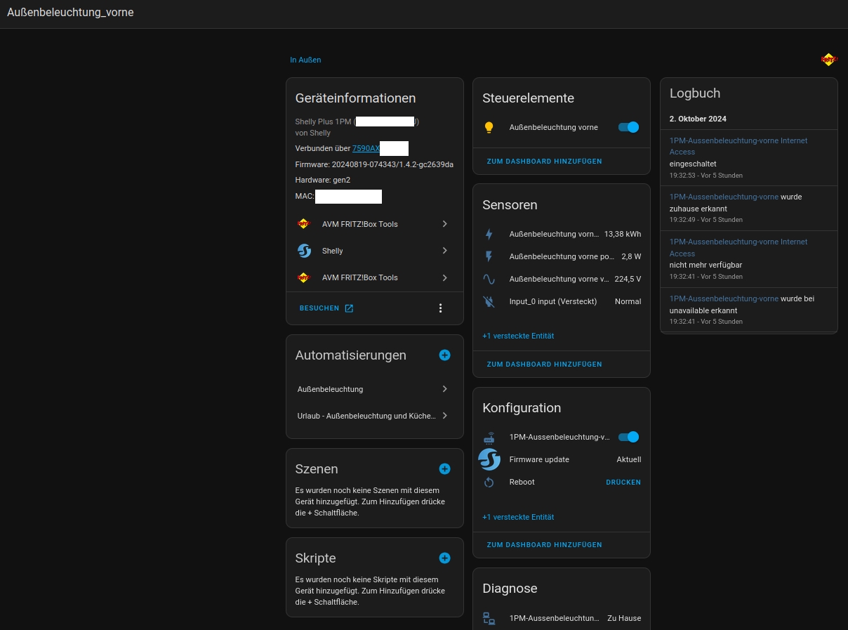

@jonderson genau, erst als ich das ausgefüllt hatte, gab es Werte in Home Assistant (das Gerät an sich würde aber schon vorher erkannt).
@Bagbag Was genau meinst du mit Werte?
Das Gerät wird erkannt, dann klickt man auf konfigurieren. Nach dem Konfigurieren, findet man unter Geräte den Eintrag Shelly und darunter den Shelly und wenn man dort auf Gerät klickt sieht man die Werte.
(Manche von den unten aufgelisteten Einträgen sind Standardmäßig versteckt)

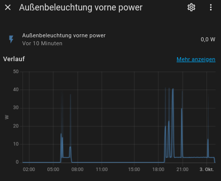

@jonderson bei mir waren die Geräte da, aber bei bspw. Stromverbrauch beim PM Mini Gen 3 haben die Werte gefehlt (nicht die Entitäten).
Keine Ahnung, vielleicht zu ungeduldig gewesen?
PS: Gerade selbst getestet.
Auch wenn man den Outbound websocket ausschaltet erwartet er ja einen Neustart des Gerätes.
Danach muss man 1-2 Minuten Geduld haben, bis HA das Teil wieder findet und neue Werte erscheinen
Was hast du bei Outbound Websocket eigentlich reingeschrieben?
Vielleicht wäre das ne Lösung für meinen MQTT Shelly, um MQTT nicht nutzen zu müssen 🤔
€dit:
https://www.home-assistant.io/integrations/shelly/ schrieb:
Code:
wss:// + Home_Assistant_local_ip_address:Port + /api/shelly/ws
€dit2:
Nevermind habe gerade gesehen, dass das Shelly Addon in Home Assistant endlich auch Ports unterstützt.
So kann ich die IP von der Außenbeleuchtung vorne angeben und dann den Port der in den Range extender settings steht.
