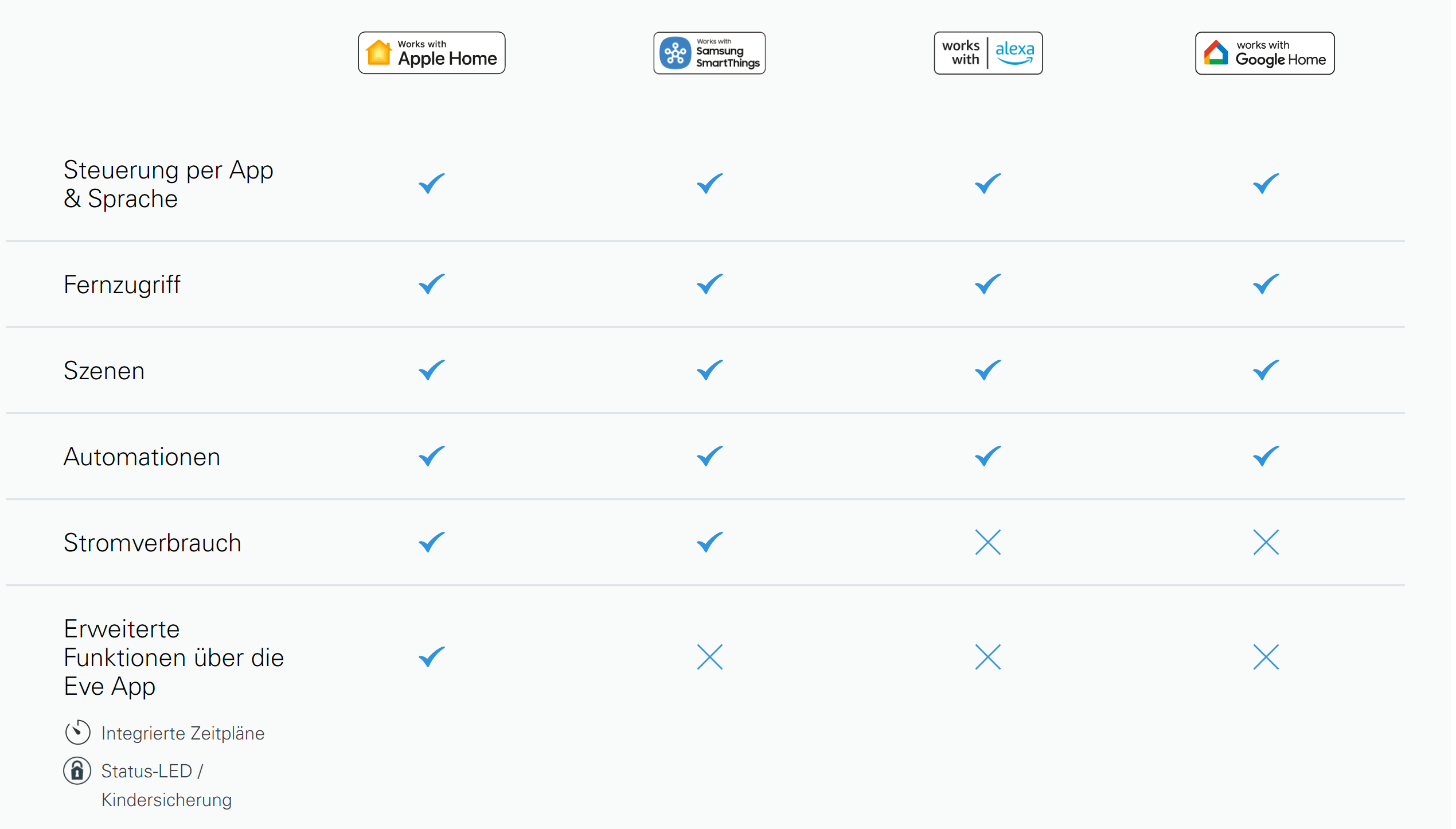

Hi. Ich hab die Steckdosen auch von Eve. Ich habe aber auch eine von Hue (also ZigBee). Rate mal welche, deutlich länger zum schalten braucht und ggf auch mal gar nicht schaltet..
Wenn du ein iPhone hat (Android weiß ich nicht ob es die App gibt) im AppStore nach der App „Home Devices“. Das ist ne kostenlose App in der du nach Smarthome Geräten suchen kannst unterteilt nach Kategorien und was sie technisch jeweils drin haben (also Funkstandards etc)
Warum kaufst du keine von Ikea. Die kosten keine 10 Euro und funktionieren problemlos.
Die Eve kosten mehr als das dreifache. Was haben die für einen Vorteil?
Ganz einfach:
1. Brauche ich dann eine Bridge von IKEA
2. Hab ich dann eine ZigBee Steckdose, die sich absehbar genau so lahmarschig beim Schalten verhalten wird wie meine HUE Dosen.
3. Ist es mir egal, ob die Steckdose 30 Euro kostet, weil ich davon a) nicht 100 Stück brauche und b) das Teil einfach mega gut und schnell funktioniert
Grundsätzlich gebe ich dir da recht, was mich bei Eve jedoch stören würde.
Letztlich also eine "dumme" Steckdose, außer man ist im Apple Universum. "Nur" wegen Matter/Thread, würde ich mich eher nach einer anderen Lösung umsehen. Es ist zwar schön, die Eve Geräte nun auch außerhalb der Apple Wert nutzen zu können, die Firma ist allerdings immer noch auf Apple fixiert.
