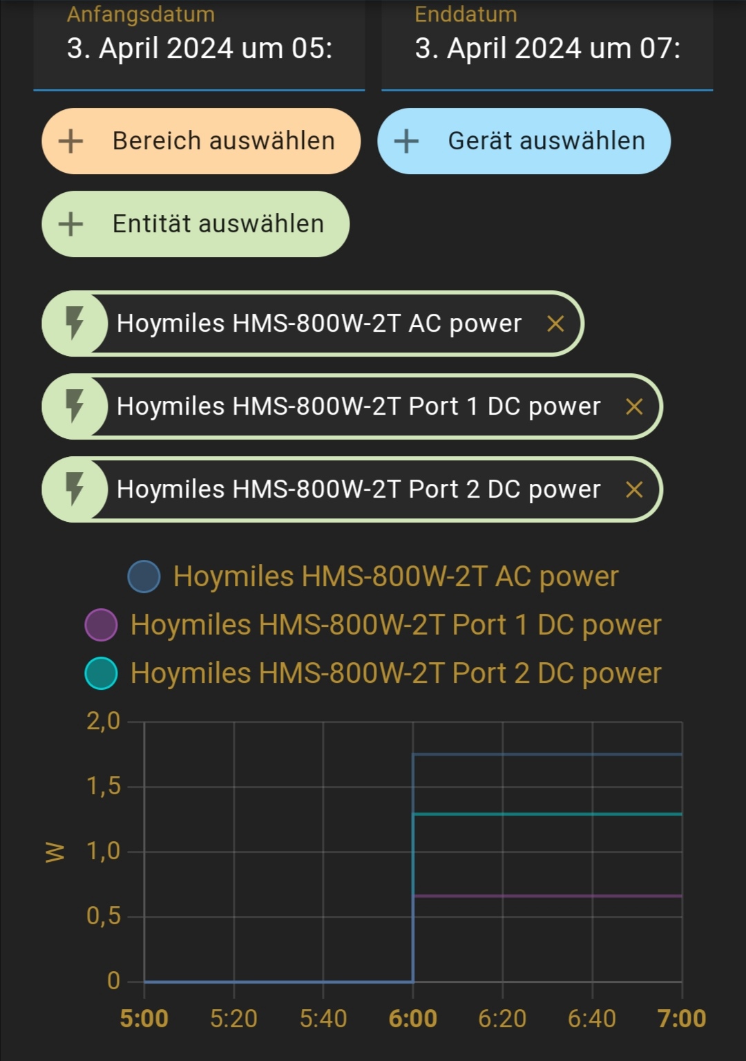

Ich sehe da keine 100% Wirkungsgrad.

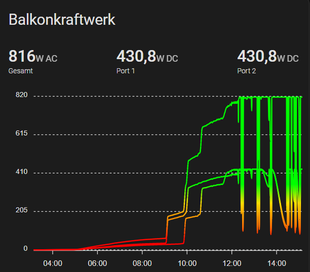

Ich sehe in Summe ~2W DC seitig und ca. 1,7W AC seitig. Das ist ein ziemlich beschissener Wirkungsgrad. Die 95% aus dem Datenblatt erhalte ich bei Volllast.
815,9 / 861,6 = 0,94696

Ein Grid-tie, der bei 2W Solar bereits einspeist
Ich weiß nicht, wieviel Watt erzeugt werden, wenn 0,5 W eingespesist werden, aber morgens um 5 UIhr meldet meine DTU 0,X Watt Werte. Somit wird doch auch 2W problemlos eingespeisst - oder bin ich am Thema vorbei?
