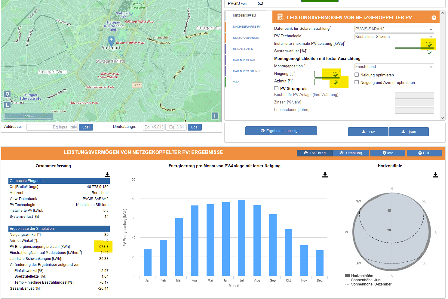

BrollyLSSJ schrieb:
Danke für den Link. Ist die auch für Balkonkraftwerke brauchbar oder nur für die Riesendinger auf dem Dach?
speilt keine Rolle. Du kannst 0,6 kwp eintragen oder 10000kwp.
Hier mal ein Beispiel mit den wichtigen Daten markiert:
Reaktionen: lkullerkeks und BrollyLSSJ
