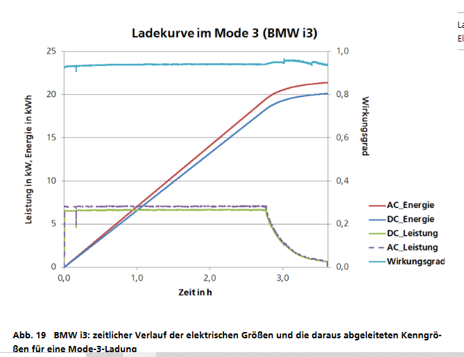

Ich denke nicht, das ein ständiges kurzzeitiges Unterbrechen des Ladestroms optimal für den Akku wäre...
https://www.iee.fraunhofer.de/conte...bericht_TeBALE_final_oeffentlich_20170411.pdf
KitKat::new() schrieb:
Was soll das Bild jetzt aussagen?
Das eine ständige Unterbrechung des Ladevorgangs wohl nicht das Optimum für den Akku darstellt.
Die Ladung funktioniert in der Praxis deshalb, weil im Hintergrund stets das Netz für Stabilität sorgt.
Und das geht da inwiefern hervor?
Es ist einfach nur eine Ladekurve mit Effizienzstatistik zu sehen.
Es gibt keinerlei Informationen zum Verhalten, geschweige denn Auswirkungen auf den Akku bei ständigen Unterberechungen
Es ist einfach nur eine Ladekurve mit Effizienzstatistik zu sehen.(...)
Die Ladegeräte verwenden optimierte Ladekennlinien hinsichtlich Akku-Lebensdauer und Effizienz.
Es würde mich sehr wundern, wenn diese deckungsgleich zu einem zufälligen PV-Erzeugungsprofil wären.
Äh bitte was? Update doch deinen Stand was Akkus angeht doch bitte auf die Existenz von Litihum-Ionen-Akkus. Die Laderegelung ist grundsätzlich immer CC-CV-Laden. Also: Bis zur Grenzspannung wird die Stromstärke geregelt, danach die Spannung.
Beim DC-Laden läuft diese Regelung über die Ladestation, dazu kommunizieren Auto und Ladestation.
Beim AC-Laden wird die jeweils verfügbare Leistung ausgehandelt; Nachdem die Netzspannung konstant ist geht das also primär über die jeweils maximale Stromstärke. Beim PV-geführten Laden teilt der Wechselrichter (oder eine beliebige andere Messtelle) der Wallbox mit, welche maximale Leistung sie gegenüber dem Auto kommunizieren darf. Alles was innerhalb des Autos auf der DC-Seite passiert ist vom AC-Netz abgekoppelt. Hier hat das BMS das Sagen innerhalb der Grenzen der verfügbaren Netzleistung.
Das was du hier gepostet hast ist eine Messung wie das unter idealen Bedingungen aussieht, keine "Ladekennlinie". Die anderen Mechanismen, die für das Lademanagement mitlaufen betreffen die elektrische und thermische Regelung des Akkus um innerhalb des optimalen Bereichs zu arbeiten.
Wenn du rein den Akku betrachtest, kannst du mit weniger Ladeleistung weder den Akku schädigen noch die Effizienz ruinieren. Wenn du das Gesamtfahrzeug betrachtest, dann laufen ggf. andere Steuergeräte, Aggregate mit die Energie verbrauchen, wodurch ein längerer Ladevorgang natürlich weniger effizient sein kann. Das kommt aber aufs konkrete Fahrzeug an.
