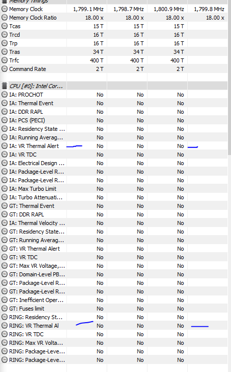

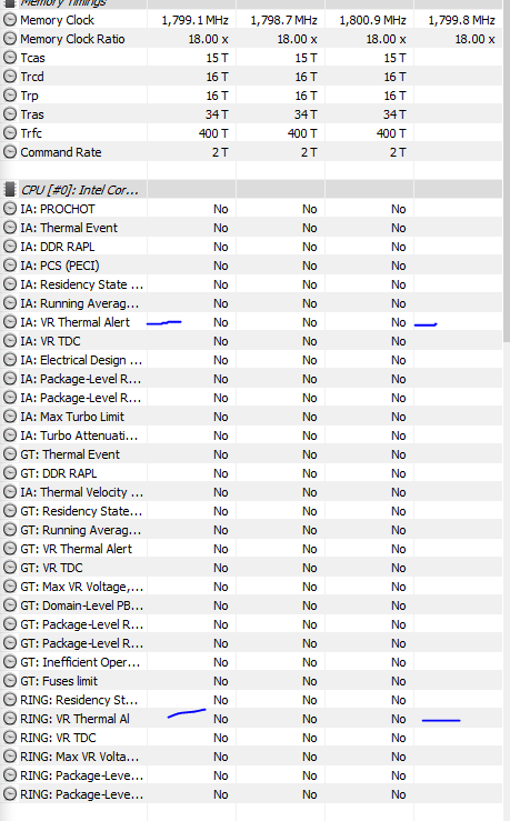

Das is nicht normal, die müßten alle auf 4,3Ghz takten bei der Last die du angibst. Auf 3,7Ghz gehts z.B. runter, wenn die Spawas zu heiß werden.
Prüf mal mit HWinfo64, ob du Thermal-Alerts bekommst. Also einfach mitlaufen lassen und nachdem Zocken gucken.
Wenn da in der rechten Spalte Yes auftaucht bei den Gekennzeichneten, dann werden die Spawas zu heiß.
Hast du übertaktet, was hast du für Kühlung?
Bei mir steht und bleibt alles auf No. Allerdings steht bei der Option max. Turbo Limit alles auf Yes. Selbes gilt für Turbo Attenuation. Übertaktet habe ich nicht. Der Takt bleibt im Spiel immer bei 3796MHz, er fällt und steigt nicht.
Habe jetzt einmal im BIOS alles auf Standard gesetzt, obwohl ich da nichts grundlegendes verändert habe. Jetzt geht der Takt auf 4295MHz beim spielen, allerdings sind diese kurzen Ruckler bzw Freezes immernoch da.

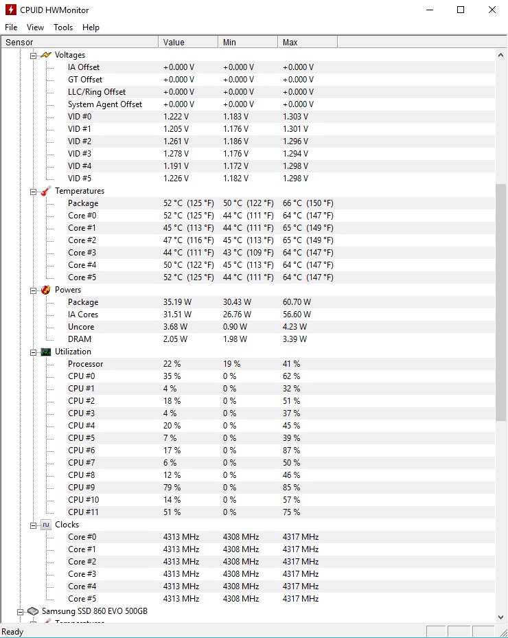

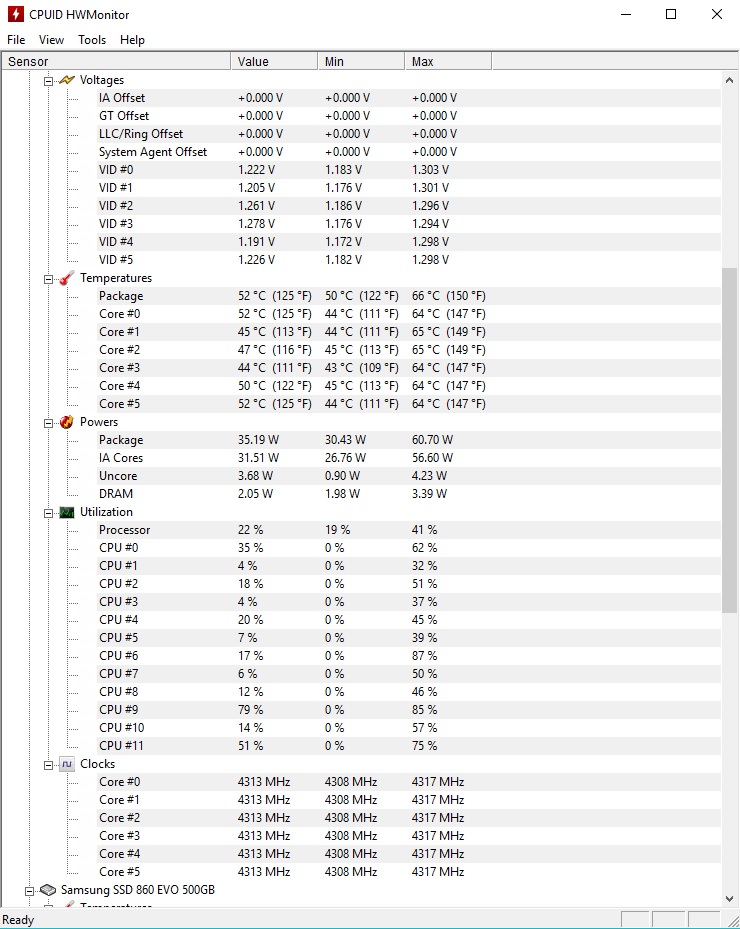

Stell mal win auf Höchstleistung, starte hw Monitor ( https://www.cpuid.com/softwares/hwmonitor.html ) und achte auf die minimaltaktraten, die sollten nicht unter 4,3 GHZ fallen. Frametimes wie erwähnt mal mit MSI Afterburner aufzeichnen und Screenshot posten.

Ja. läuft gefühlt etwas flüssiger vom Bild her, aber immer noch nicht so gut. Kann es denn evtl auch einfach nur an den Spielen liegen? Fortnite oder PUBG liefen zwar vorher besser und ohne diese Stocker aber kann ja sein. Evtl mal einen älteren Grafiktreiber probieren?
