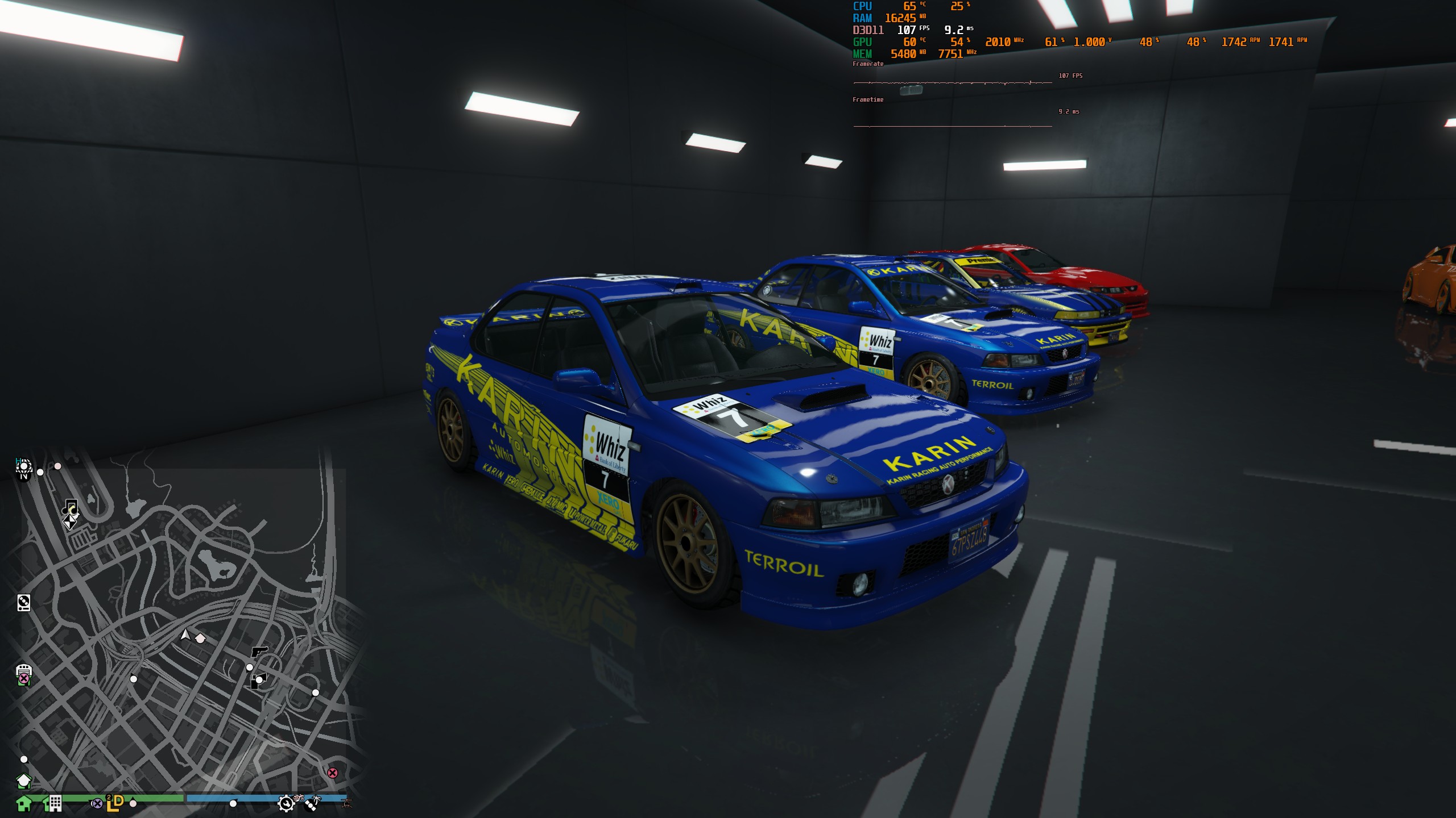

Die 1% Low und 0,1% Low hatte ich nicht an, aber die FPS und die Frametimes, jedes einzelne Frame wird angezeigt.
So sieht die Einblendung aus. Die habe ich sogar noch vergrößert gehabt.
Aber ich denke mir, wenn es die 1% und 0,1% Low sind, dann muss G-Sync dann auch rumhacken?! Wie auch immer, das Nvidia-Modul war in meinen oben genannten Testszenarien besser.
