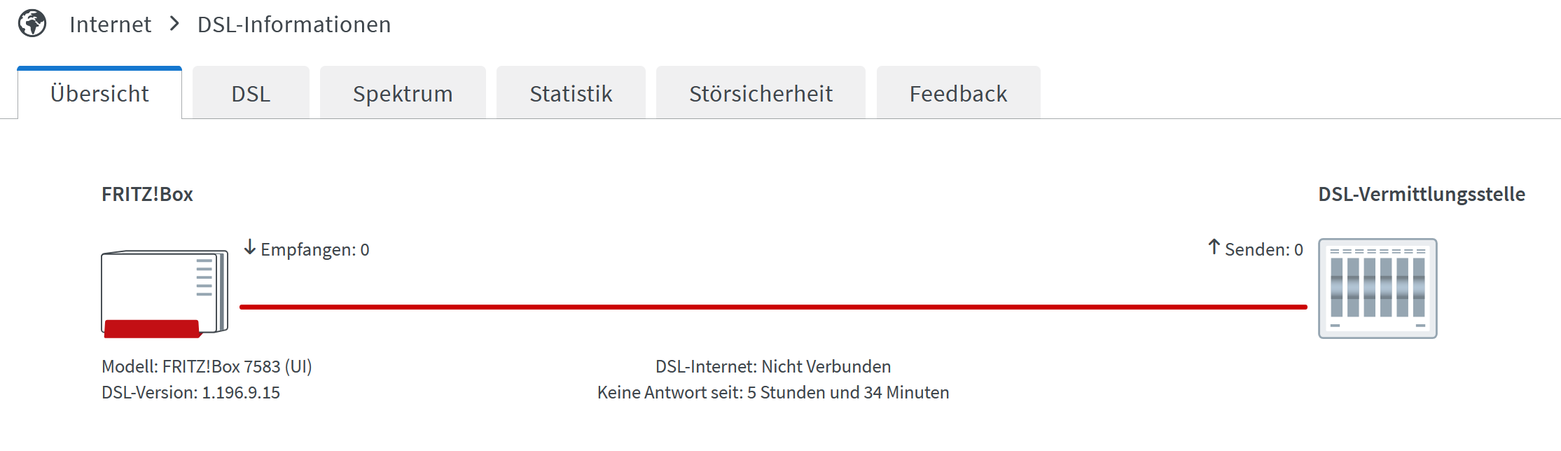

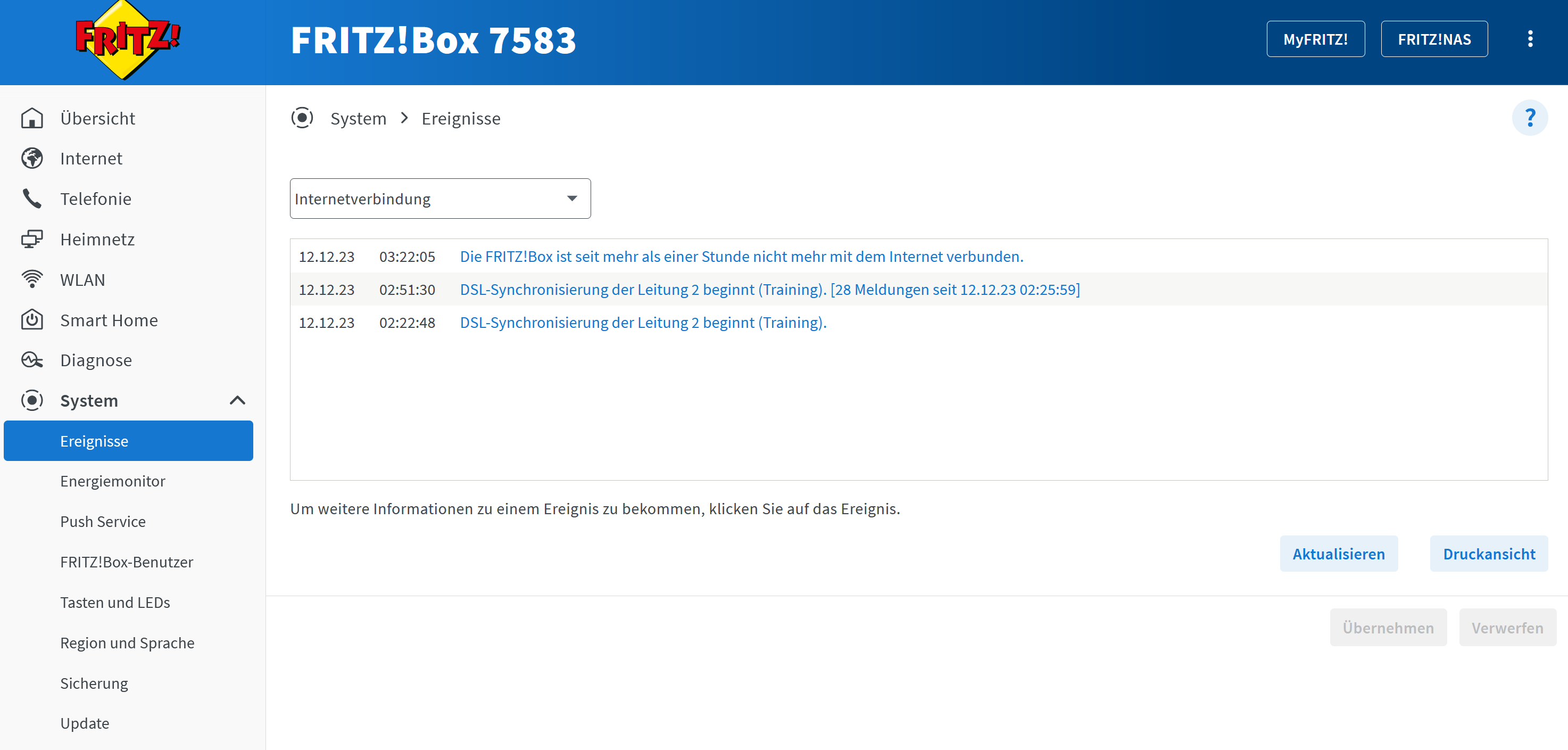

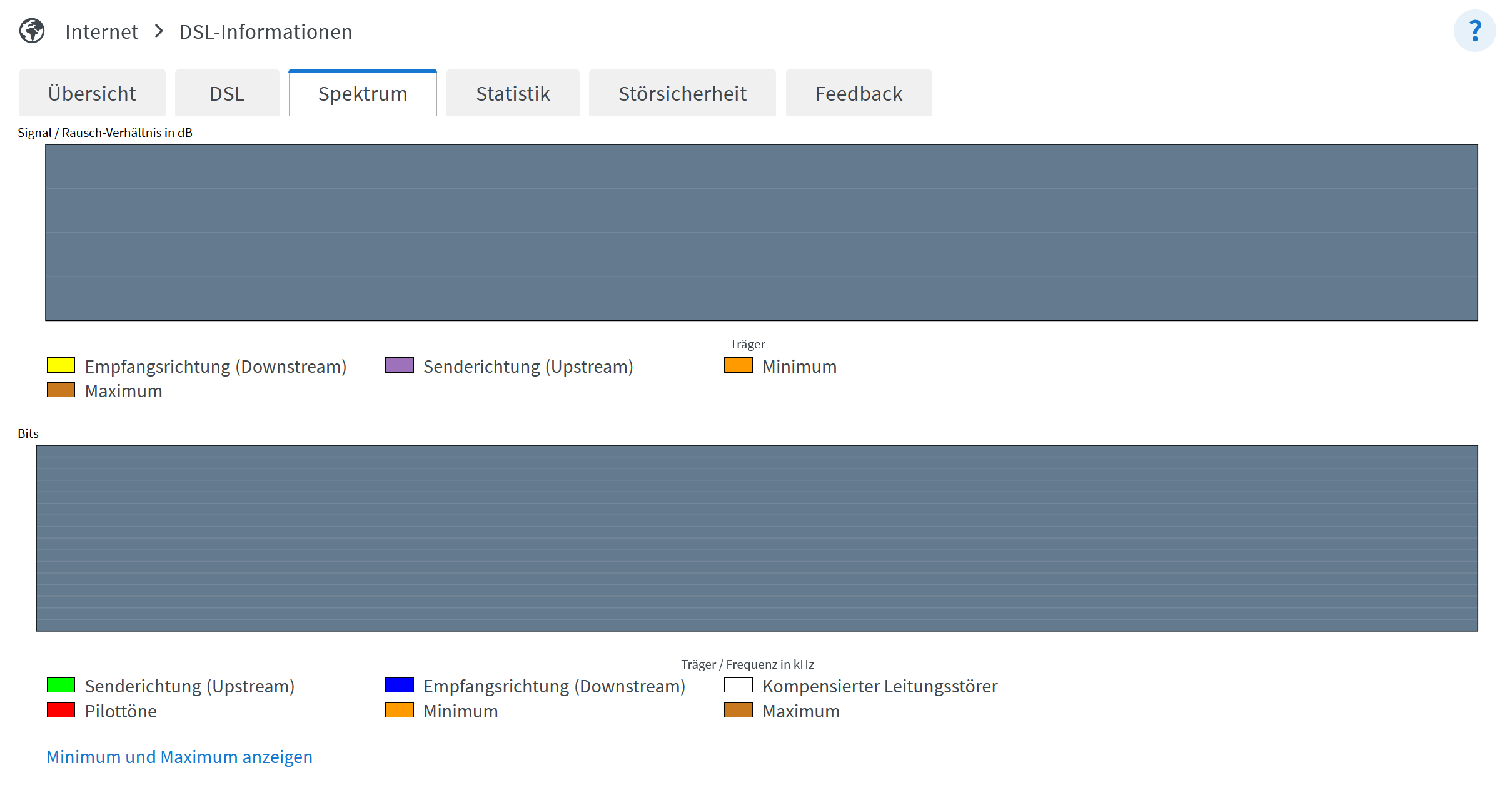

Kannst du beim nächsten Abbruch die FB eingeschaltet lassen und Screenshots aus dem Menü der Fritz!Box unter Internet -> DSL-Informationen/Spektrum und Übersicht und vielleicht auch System -> Ereignisse reinschicken? Dann wissen wir, ob G.Fast der Übeltäter ist, oder das Problem auf einer höheren Layer gesucht werden muss.
Wenn es ein G.Fast-Problem ist, dann wohl eher Störenflüsse/Verkabelung. Da wäre man als m-net-Kunde wohl nicht im Vorteil.
Reaktionen: metallica2006
Guten Morgen,
die ganze Nacht über keine Verbindung, die Info-Leuchte ist irgendwann auch auf rot.
Anbei sind die Screenshots:
Leider nichts zu erkennen :)
Ich habe auch g.fast von den Stadtwerken… ich finde es interessant, dass bei dir Leitung 2 synchronisieren möchte… bei mir macht das immer Leitung 1
Heute Morgen habe ich den Router nochmal zurückgesetzt, wieder alles eingestellt und nach nur knapp 30 Minuten war ich dann wieder online :-))
12.12.23 09:31:16 DSL ist auf Leitung 1 verfügbar (DSL-Synchronisierung besteht mit 1209607/282399 kbit/s).
12.12.23 09:31:08 DSL-Synchronisierung der Leitung 1 beginnt (Training).
12.12.23 09:30:51 DSL-Synchronisierung der Leitung 2 beginnt (Training). [26 Meldungen seit 12.12.23 09:03:55]

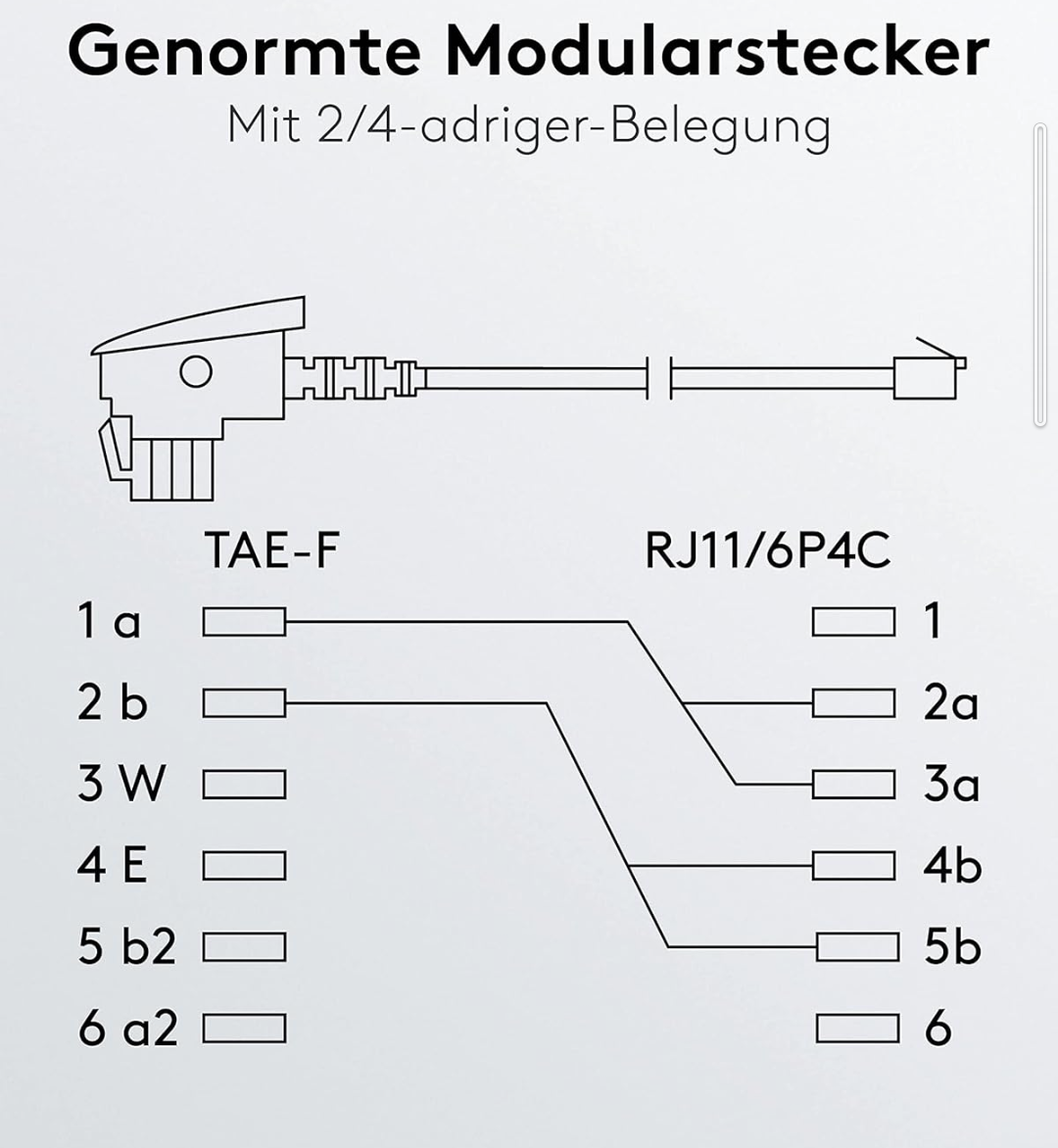

Nur eine Verkabelung von der mittleren Buchse auf den DSL-Port am Router.
AVM-Support hat fix geantwortet:
Es freut mich zu hören, dass Sie mit der FRITZ!Box 7583 nun eine stabile DSL-Verbindung aufbauen können und es nicht an Ihrer FRITZ!Box lag. Hier wurde das Problem wohl durch ein grundsätzliches Problem bei Ihrem Anbieter ausgelöst, welches dieser nun im Hintergrund beheben konnte.
Ich trau mich gar nicht, das Gerät wieder vom Strom zu nehmen oder einen Neustart durchzuführen. Morgen steht das Telefonat mit dem 1&1-Support an, das dann wahrscheinlich auch wieder zu nichts führt, weil's ja jetzt funktioniert.
Ja falsch ausgedrückt. Es gibt meine ich ein kabel für Bonding und eins für eine einfache Leitung. Evtl Bonding Kabel dran? Evtl übersprechen?
Ehrlicherweise übersteigt das an der Stelle meine Kenntnis, aber folgendes Kabel wird genutzt (schon seit 5 Jahren und auch beim vorhergehenden VDSL-Anschluss - fest verkabelt, da die Buchse in der Wohnung ungünstig liegt):
Das der FritzBox beiliegende Kabel ist aber ebenfalls getestet worden, zur Verbindung kam es damit aber nie, weil ich zu dem Zeitpunkt nicht wusste, dass es teilweise Stunden bis zum Verbindungsaufbau dauert und den Test quasi immer wieder vorher abgebrochen hatte.
Sorge dafür, dass die TAE richtig aufgelegt wird und verwende das beiliegende Kabel. Alles andere ist Murx. Wenn die Bonding-fähige 7583 zwei TAL erkennt, die eigentlich nur Eine sind, ist das ein sehr plausibler Grund für deine Verbindungsabbrüche. Das ist in etwa so, wie wenn man bei einem schon laufenden Motor den Anlasser erneut betätigt. Kein schönes Geräusch...
Reaktionen: eifelman85, blastinMot und metallica2006
Das beiliegende Kabel ist zu kurz, daher wurde bisher das verlegte genutzt. Welche Art von Kabel brauche ich genau? Dann bestelle ich das.
Und zur Sicherheit nochmal direkt gefragt:
Wodurch unterscheidet sich das beiliegende Kabel, der Verbindungsaufbau ist auch nicht ad hoc möglich, war auch nach knapp 15-30 Minuten nicht möglich.
Verbindungsabbrüche habe ich übrigens nicht. Wenn die Leitung mal steht, läuft auch alles problemlos. Zuletzt 2 Wochen ohne Abbruch. Bis zum Routerneustart. Das Problem ist die lange Einwahlzeit.
Du brauchst so ein stinknormales DSL-Kabel, funktioniert aber auch nur, wenn die TAE richtig beschaltet ist.
Die 7583 kann zwei DSL-Leitungen bündeln und erkennt fälschlicherweise auch zwei Leitungen mit deinem falschen Kabel. Das Modem versucht dann gleichzeitig auf beiden Leitungen das Training (initialer Verbindungsaufbau) durchzuführen, was dann vermutlich nur durch Glück einmal nicht funktioniert und dann zum erfolgreichen Training einer der "Leitungen" führt.
Leider finde ich ausgerechnet zum Bonding-DSL-Kabel bei AVM keinen Belegungsplan, bin mir aber fast sicher, dass die zweite Leitung auf RJ45 Pins 3 und 6, also entsprechend deiner Verzweigungen im falschen Kabel in der Buchse landet.
