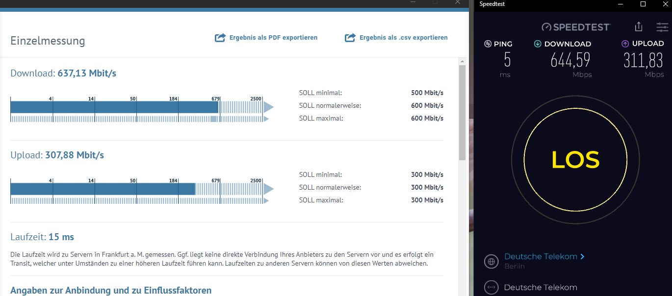

Habt ihr, wenn ihr eine Messung z.B. mit der Desktop-App von breitbandmessung.de macht, auch nicht den vollen Durchsatz? Mir scheint es so, als machen einige Speedtest nur eine einzelne Verbindung, speedtest.net macht wohl mehrere parallel.
VG
crazy69_de
Die Ergebnisse der Breitbandmessung App liegen bei mir nur geringfügig unterhalb der Speedtest.net App.
Hier mal nebeneinander und direkt nacheinander getestet. 600/300 Tarif der Telekom.
