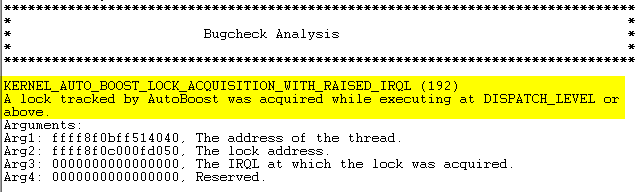

Holy Shit. Diese Meldung hab ich noch nie gesehen. Und ich schau mir schon ein paar Jahre DumpFiles an.
Natuerlich man findet so tolle Informationen dazu bei MS. :D
https://technet.microsoft.com/en-us/windows/mt791878(v=vs.60)
Angeblich Schuld soll wohl wieder der Defender gewesen sein. Nur ist der garnicht im Speicher zu finden als die Kiste abrauchte.

Da steht irgendwie ständig was mit Defender oder Onedrive oder Sicherheitsverletzungen. Was zum Teufel.
Der Rechner ist sofort nach dem Start abgeraucht hatte nur kurz neu gestartet. Wegen einem Treiber.
Voellig normal. Ist mit das Erste vom OS was geladen wird. Erinnere Dich an die AV die Du zuerst benutzt hast. Die kam auch vor in den BSOD.
