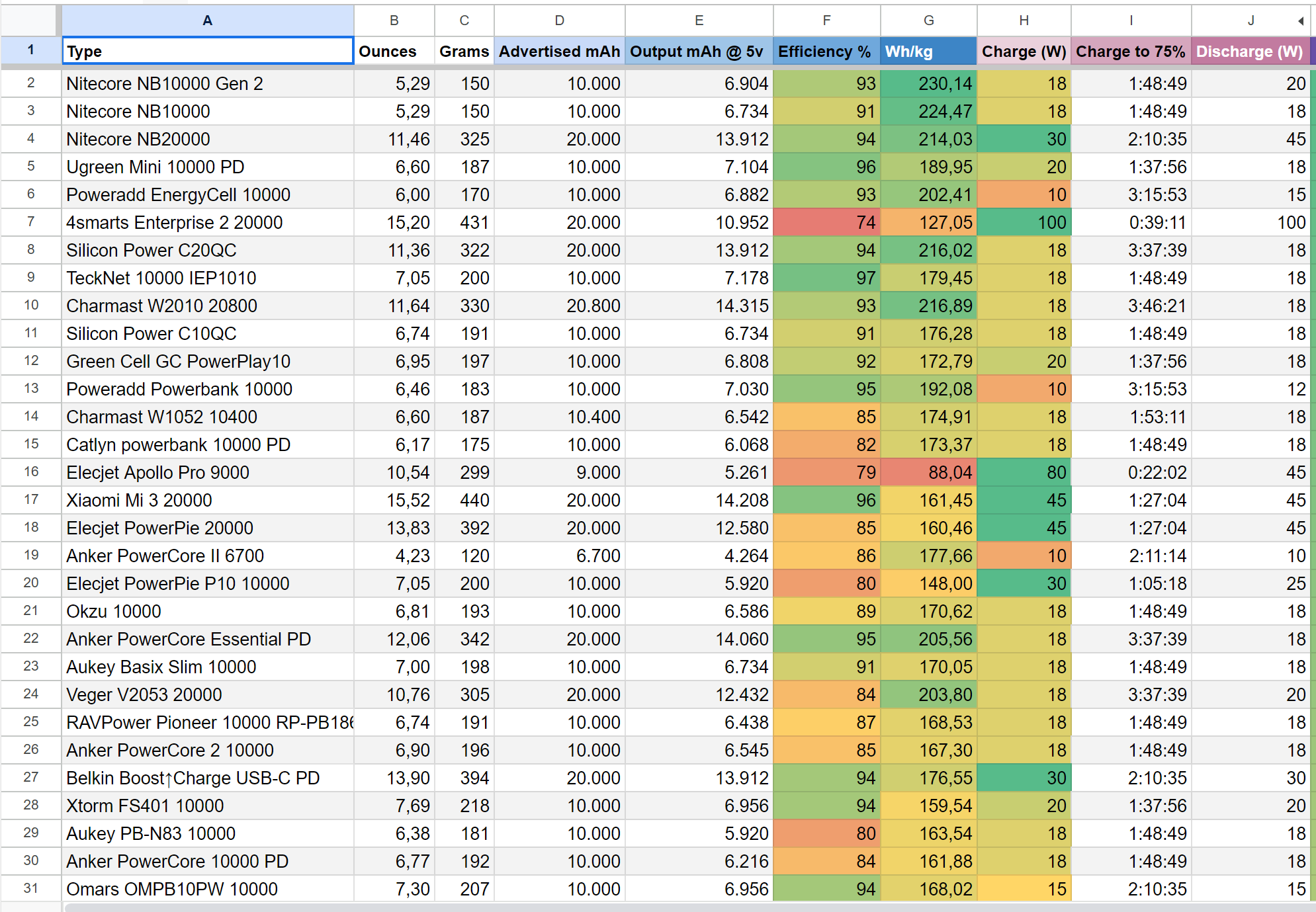

100€ für 20.000mAh? Das finde ich völlig überzogen! Ich hab mir vor einigen Monaten eine 27.000mAh Powerbank für 45€ gekauft
Es kommt aber am Ende darauf an, was der Hersteller da tatsächlich für eine Kapazität liefert. Einfach ein Etikett drauf zu kleben kann jeder, hinterfragt werden die Angaben jedoch nur selten und ob ich an der von dir genannten Powerbank auch ein leistungsfähiges Notebook mit Strom versorgen kann, ist auch noch die Frage.
Die Liste ist schon was älter, aber zwischen dem was beworben wird und dem was tatsächlich drin steckt, können schon mal Welten liegen und auch bei der Effizienz, gibt es erhebliche Unterschiede.
https://docs.google.com/spreadsheet...GxDbnnkkQc/edit?gid=1623186548#gid=1623186548
Der springende Punkt dabei, neue Powerbanks kommen schneller auf den Markt als sie getestet werden, verschwinden genauso schnell wieder und tauchen unter diversen "Marken" in den Geschäften auf. Eine Vergleichbarkeit ist somit nur schwer möglich und deine Behauptung irgendwo eine billige mit hohen Fantasiezahlen zur Kapazität erworben zu haben, nur wenig wert.

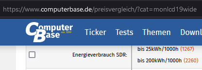

frazzlerunning schrieb:
Energieverbrauch in kWh/1000h lese
Mensch, ist doch gar kein Problem. Sind exakt 41,6667 Tage.
Ne schon klar. Ist ein zunächst recht dimensionsloser Zeitraum, wo z.B. die Angabe der kWh pro Woche oder pro 30 Tage sinnvoller bzw. greifbarer gewesen wäre.
Für den Vergleich untereinander passt das aber.
Erinnert ein wenig an die Höhenangaben in Fuß oder Geschwindigkeitsangaben in Knoten in der Luftfahrt. Für alle, die das metrische System gewohnt sind, etwas sperrig. Wenn man sich aber zunächst davon verabschiedet, alles erst mal in die gewohnten Angaben um zu rechnen und einfach die Werte miteinander in Relation setzt, ist es gar nicht mehr so schlimm.
Vorallem sind kWh/1000h einfach Wh :D
