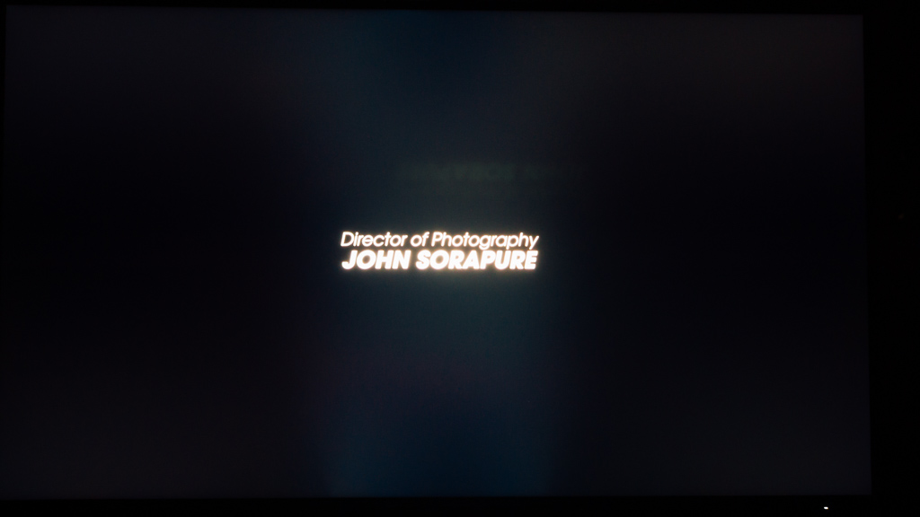

Hier ein kleiner Ausschnitt aus einem dunklen Bildbereich:
Würde also dabei bleiben: Es ist kein HDR-Monitor.

@Ray519 Könnte genau das sein, was du mit kaputtem Black Level meintest.

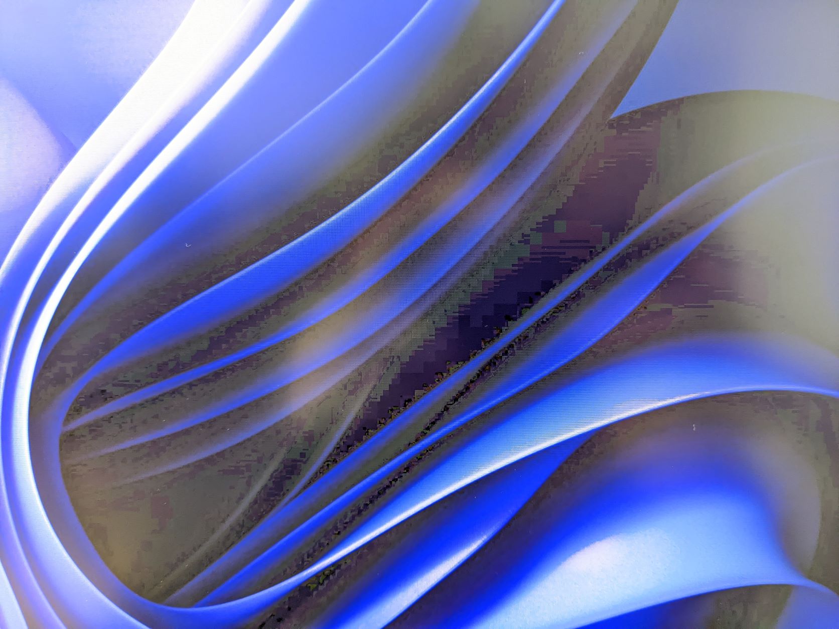

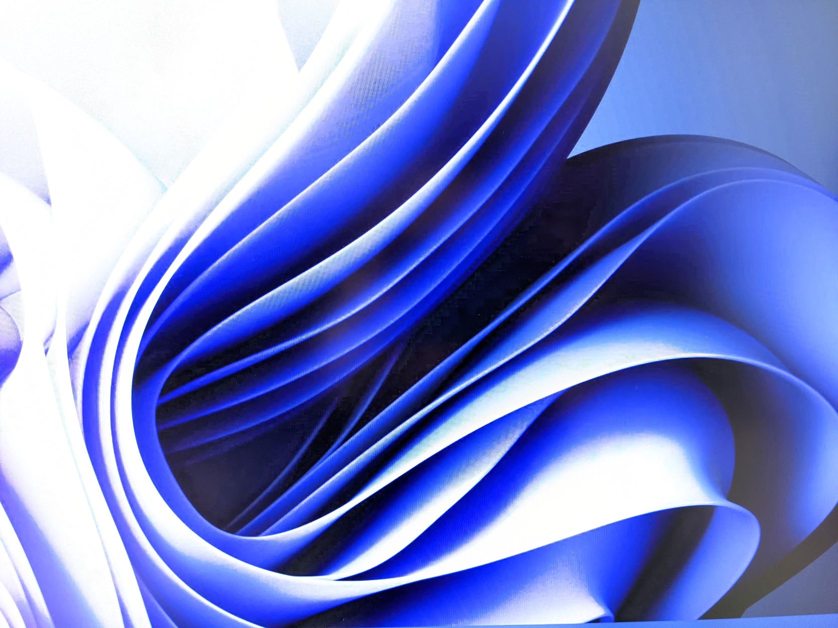

Mhh bei deinem Bild bin ich mir da noch nicht so sicher, aber ich habe hier mal überbelichtete Bilder mit einer Spiegelreflex gemacht um das zu zeigen. Gezeigt ist das Standard Windows 11 Hintergrundbild.Tukas schrieb:Könnte genau das sein, was du mit kaputtem Black Level meintest.
Wenn man ganz genau hinsieht, kann man die Blockartefakte im dunklen Bereich auch normal sehen. Nur dass Nvidia, wenn es kaputt geht das gewaltig aufhellt oder anders verändert.
Ist auch klar zu erkennen, am normalerweise schwarzen Hintergrund von zB Youtube-Videos, der dann meist grau aussieht im Vergleich zu voll schwarzen Rahmen um die Videos.
So sollte es aussehen (SDR):
Und so sieht es mit Nvidia + HDR + kaputt aus:
Die Fotos sind überbelichtet, damit man im Bild das Problem sieht. Die Placken im kaputten Bild sehen mit bloßem Auge aber ziemlich genauso aus, nur ohne die überhellten Stellen rund herum.

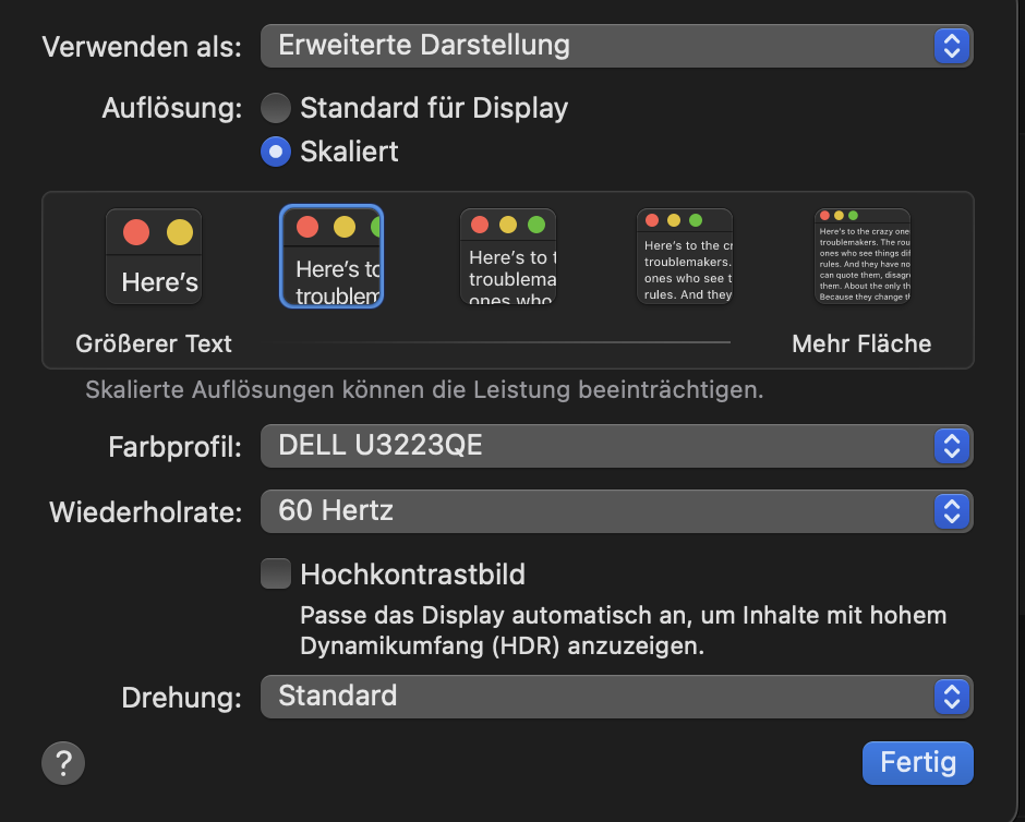

Beim Mac kann die Helligkeit im HDR-Modus geregelt werden. Es sieht in jeder Lebenslage gut und HDR-ig aus.Ray519 schrieb:Das ist normal, die würden auch nicht wirklich Sinn machen da das Bildmaterial die Möglichkeiten des Monitors gewaltig übersteigt.
Also ich habe explizit HDR-Content von Youtube und Apple TV zum Testen genutzt. Aber mein dunkles SDR-Hintergrundbild sieht auch grässlich aus. Auf dem MacBook-Display sieh alles prima aus. Auf dem Dell nicht. Kann natürlich sein, dass das MacBook mit dem Dell ähnliche Verständigungsprobleme hat, wie deine Nvidia-Karte.Ray519 schrieb:Und es ist der PC der SDR Anwendungen/Material umrechnet in den HDR Raum und dabei über dessen Helligkeit entscheidet.

Okay. Dann ist etwas grundsätzlich falsch beim Display, wenn es auch mein Desktop-Hintergrundbild verändert. Und ich glaube, ich hab jetzt die Lösung: HDR am Display an, HDR im OS aus.
Die HDR-Demo auf Youtube hat jetzt sattes Schwarz und helle Lichter.
