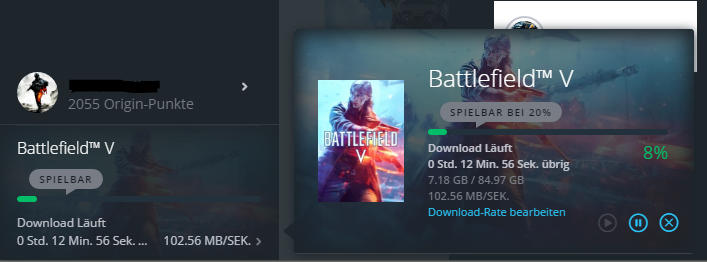

Kurzes Update meinerseits:
Einige Seiten zuvor hatte ich massive Geschwindigkeitsprobleme geschildert; es lag bei mir definitiv nicht an meinem Heimnetzwerk oder Einstellungen, sondern an der VodafoneStation.
Nach einem längeren Hin- und Her mit Vodafone bzw Unitymedia habe ich mir kurzerhand eine Fritzbox 6660 gekauft und zack ist die volle Geschwindigkeit da. Getestet am 2,5Gbit Anschluss <-> Sonett Solo 10G per Cat 6a Kabel.
![Origin Download Speed zensiert.PNG Origin Download Speed zensiert.PNG](https://pics.computerbase.de/forum/attachments/799/799911-dc3b0701202de0db4b13075745c791e9.jpg?hash=3DsHASAt4N)
Spitzen von knapp über 120Mb/s waren schon dabei.
