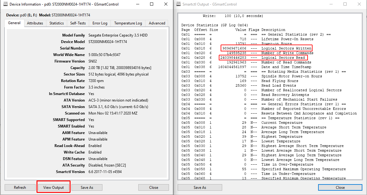

o0Julia0o schrieb:
Workload. Die Starthäufigkeit kann ich sehen.
Das hängt davon ab, ob deine Festplatte entsprechendes Logging unterstützt.
Lade dir zuerst mal GSmartControl runter. Zip Datei entpacken und gsmartcontrol.exe starten
Doppelklick auf die gewünschte Festplatte durchführen und im neuen Fenster "View Output" anklicken.
Es öffnet sich jetzt ein Fenster mit allen möglichen Infos zu der Platte. Soweit runter scrollen bis man zu dem Punkt "Device Statistics (GP Log 0x04)" angekommen ist. Hier finden sich die Angaben "Logical Sectors Written" und "Logical Sectors Read". Diese Zahl jeweils kopieren und z.B. hier in Gigabyte Umwandeln.
Wenn deine Platte das nicht unterstützt findest du nur "Device Statistics (GP/SMART Log 0x04) not supported" vor.
Reaktionen: o0Julia0o
