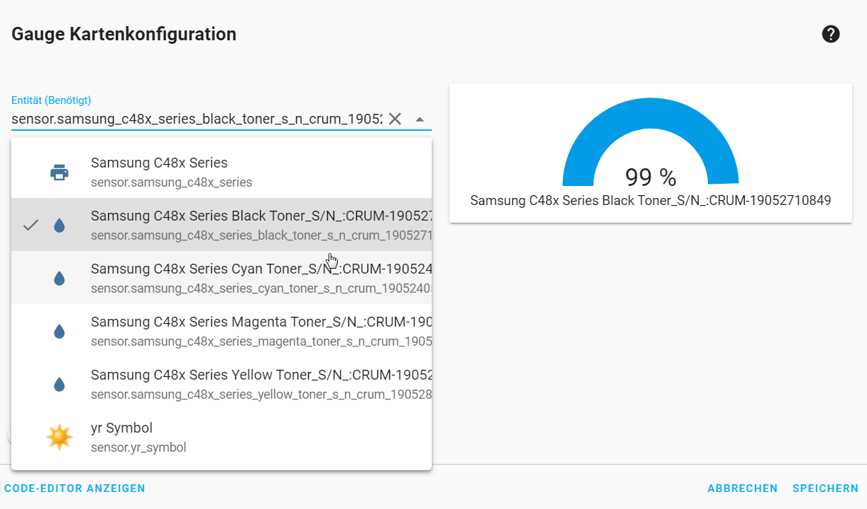

Konkret betrifft dies die Aussage über die Verwaltung von vielen Geräten (>50). Man hat inzwischen sehr wohl die Filtermöglichkeit nach Integration und auch nach Bereich.
Ich habe extra mein HASS upgedated und was sehe ich?
Immer noch alle Entities in einer Liste. Ich habe im ioBroker ca. 12000 Datenpunkte... Interessant wie es in HASS funktionieren wird.
