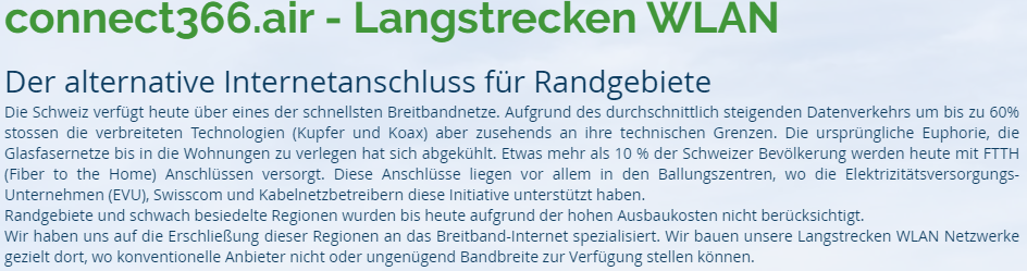

Stelle dir mal die ganzen Internetanbieter in der Schweiz vor, die abgelegene Standorte in der Pampa viel günstiger per Richtfunk hätten anbinden können wie jetzt. Ist nicht erlaubt, aus guten Gründen.

https://www.connect366.com/connect366-air
Für solche Verbindungen sind hierzulande eben die 4W zugelassen und nur dafür. (BFWA)
