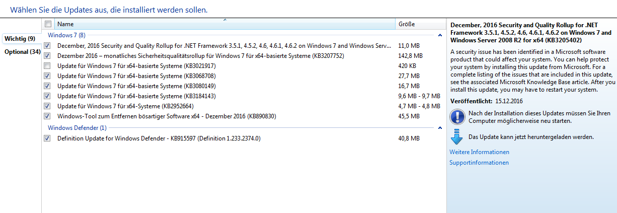

Nach der Installation der ISO bekomme ich nun Updates (siehe Bild).
Welche sollte ich installieren und welche nicht ?
Würde mich auch über eine Liste freuen zukünftig, welche Updates sein müssen und welche man meiden sollte.

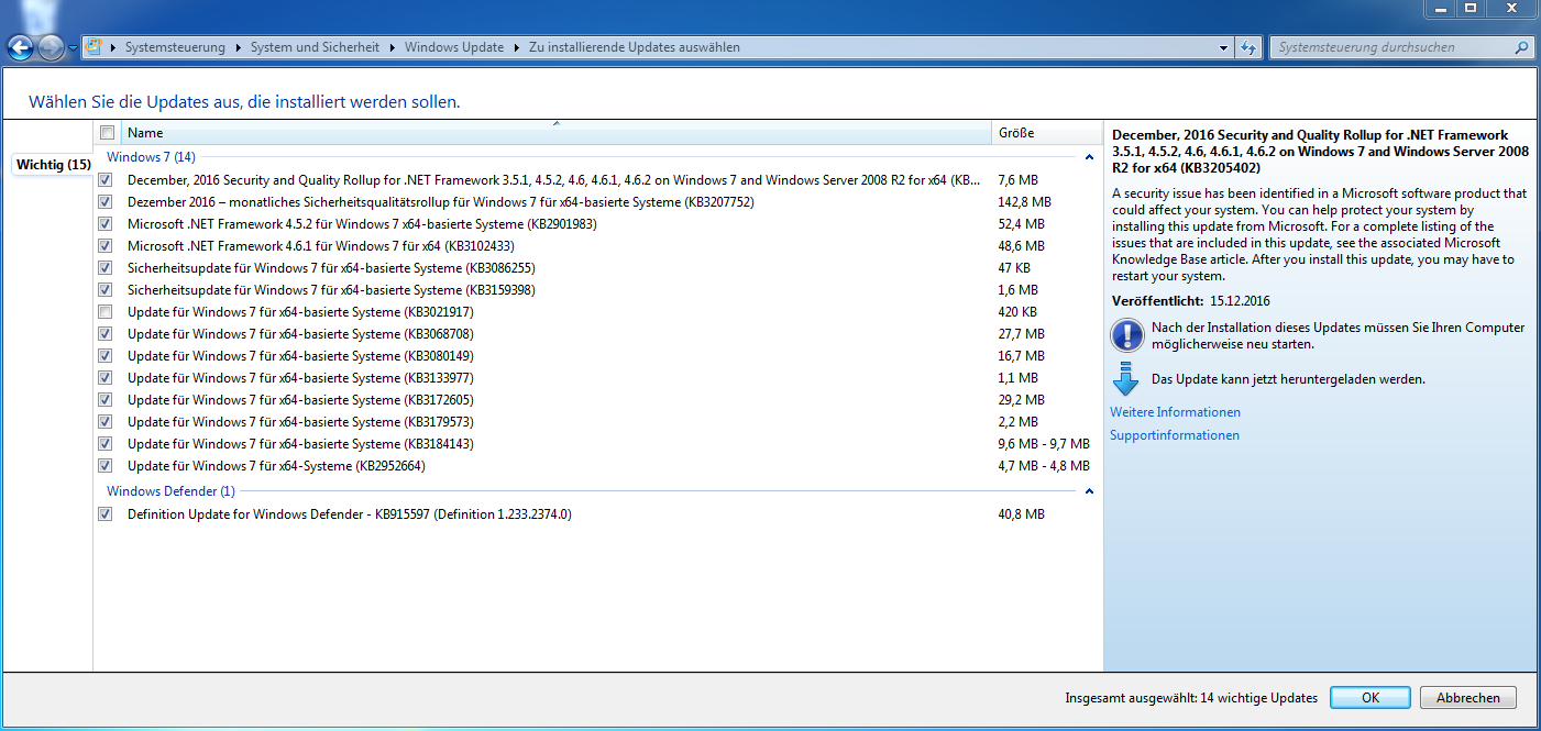

Hatte Probleme das Update Dezember 2016 - monatliches Sicherheitsqualitätsrollup für Windows 7 fürx64-basierte Systeme (KB3207752) zu installieren.
Es war etwas merkwürdig. Ich versuche mal zu erklären was ich gemacht habe.

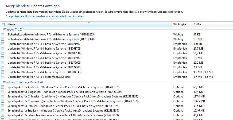

Nach der Install der ISO mit den Änderungen in der SetupComplete.cmd Zeile 96:

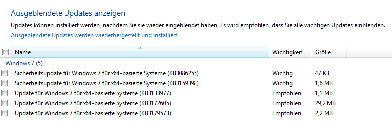

Diese Updates sind ausgeblendet:
Sicherheitsupdate für Windows 7 für x64-basierte Systeme (KB3086255)
Sicherheitsupdate für Windows 7 für x64-basierte Systeme (KB3159398)
Update für Windows 7 für x64-basierte Systeme (KB3021917)
Update für Windows 7 für x64-basierte Systeme (KB3068708)
Update für Windows 7 für x64-basierte Systeme (KB3080149)
Update für Windows 7 für x64-basierte Systeme (KB3133977)
Update für Windows 7 für x64-basierte Systeme (KB3172605)
Update für Windows 7 für x64-basierte Systeme (KB3179573)
Update für Windows 7 für x64-basierte Systeme (KB3184143)
Update für Windows 7 für x64-Systeme (KB2952664

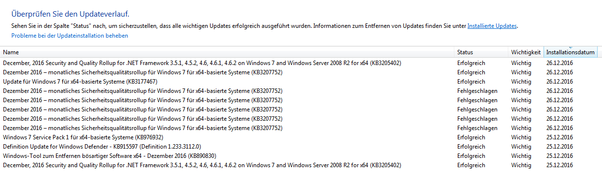

Man erkennt am Updateverlauf das ich Probleme hatte das Update KB3207752 zu Installieren.
Hatte immer den Fehlercode 8000ffff bekommen.

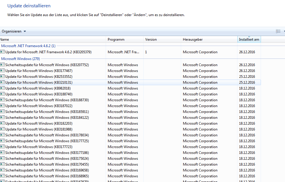

Nach mehreren Versuchen und Neustarts habe ich das Update in WU "Update für Windows 7 für x64-basierte Systeme (KB3177467)" gesehen. Dieses Update war aber nach kurzer Zeit wieder weg und ich sah wieder "KB3207752".
Nachdem ich das Update "Update for Microsoft .NET Framework 4.6.2 (KB3205379)" DEINSTALLIERT hatte.
Konnte ich das Update im WU sehen "Update für Windows 7 für x64-basierte Systeme (KB3177467)".
Nach folgender Reihenfolge habe ich nun diese Updates Erfolgreich Installiert:
- Update für Windows 7 für x64-basierte Systeme (KB3177467)
- Dezember 2016 - monatliches Sicherheitsqualitätsrollup für Windows 7 für x64-basierte Systeme (KB3207752)
-December, 2016 Security and Quality Rollup for .NET Framework 3.5.1,4.5.2,4.6,4.6.1,4.6.2 on Windows 7 and Windows Server 2008 R2 for x64 (KB3205402)
