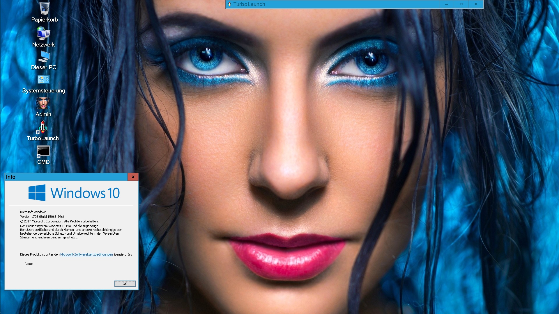

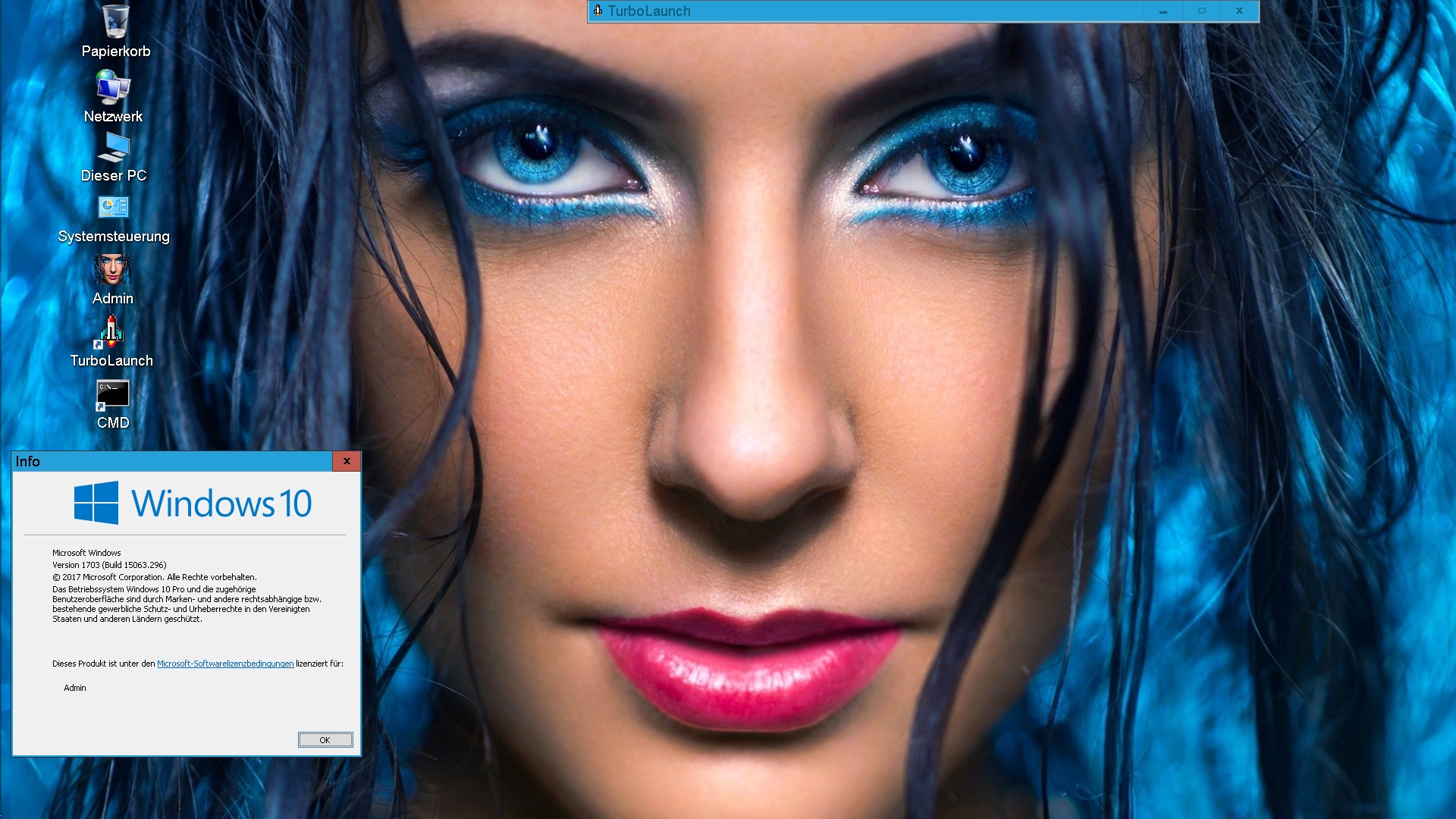

Es gibt neue Version von Windows 10 1703 (Build_15063.296)
Ich betrachte als Update-Pflicht.
MfG
jo kam aufgrund der nicht unerheblichen Sicherheitslücke die Nacht als Aktualisierung rein, was tut das zum Fred/Hardwarebindung hier?)

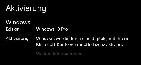

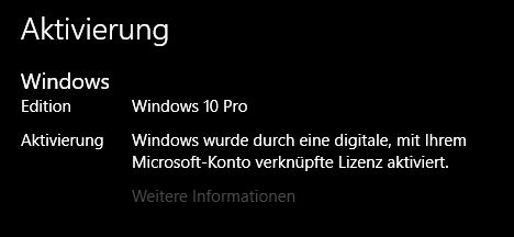

Also wenn das unter Einstellungen / Update und Sicherheit/ Aktivierung so aussieht:
Aktivierung.JPG,
dann kann mit dem Konto die Lizenz auf einen neuen Rechner oder nach Hardwaretausch übertragen werden, indem man sich nach der Installation mit dem neuen Rechner bei dem Konto anmeldet?
