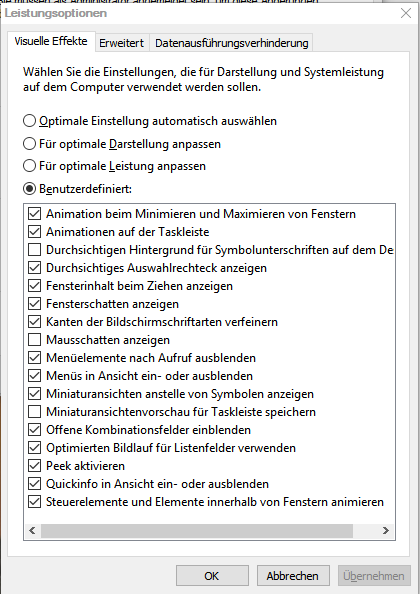

Hallo Gemeinde,
habe ein relativ harmloses Problem und zwar möchte ich die Animation beim Fenster öffnen deaktivieren.

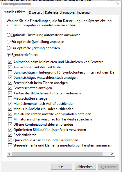

In der Systemsteuerung unter erweiterte Einstellungen kann ich zwar das Häkchen bei "Animation beim Minimieren und Maximieren von Fenstern" herausnehmen und der Effekt funktioniert auch.
Wenn ich aber das nächste Mal wieder die Einstellungen öffne ist das Häkchen wieder da und die Animation wieder aktiviert.
Dasselbe geschieht auch wenn ich unter "Anzeige" "Animation in Windows anzeigen" die Einstellung auf "Aus" stelle.
Wer kann mir da weiterhelfen?
Grüße
Jürgen

Vielleicht klappt es ja hiermit: Registrierungs-Editor, HKEY_CURRENT_USER\ Control Panel\ Desktop\ WindowMetrics. Doppelklicken im rechten Bereich des Fensters auf den Eintrag MinAnimate. Wert 0 eingeben, OK. Einmal ab- und wieder anmelden.
Das war's, habe den Schlüssel in meiner Registry nicht gefunden bzw. war nicht vorhanden. Daraufhin einen neuen Schlüssel erstellt, neu angemeldet und siehe da --> es funktioniert.
Vielen Dank.
