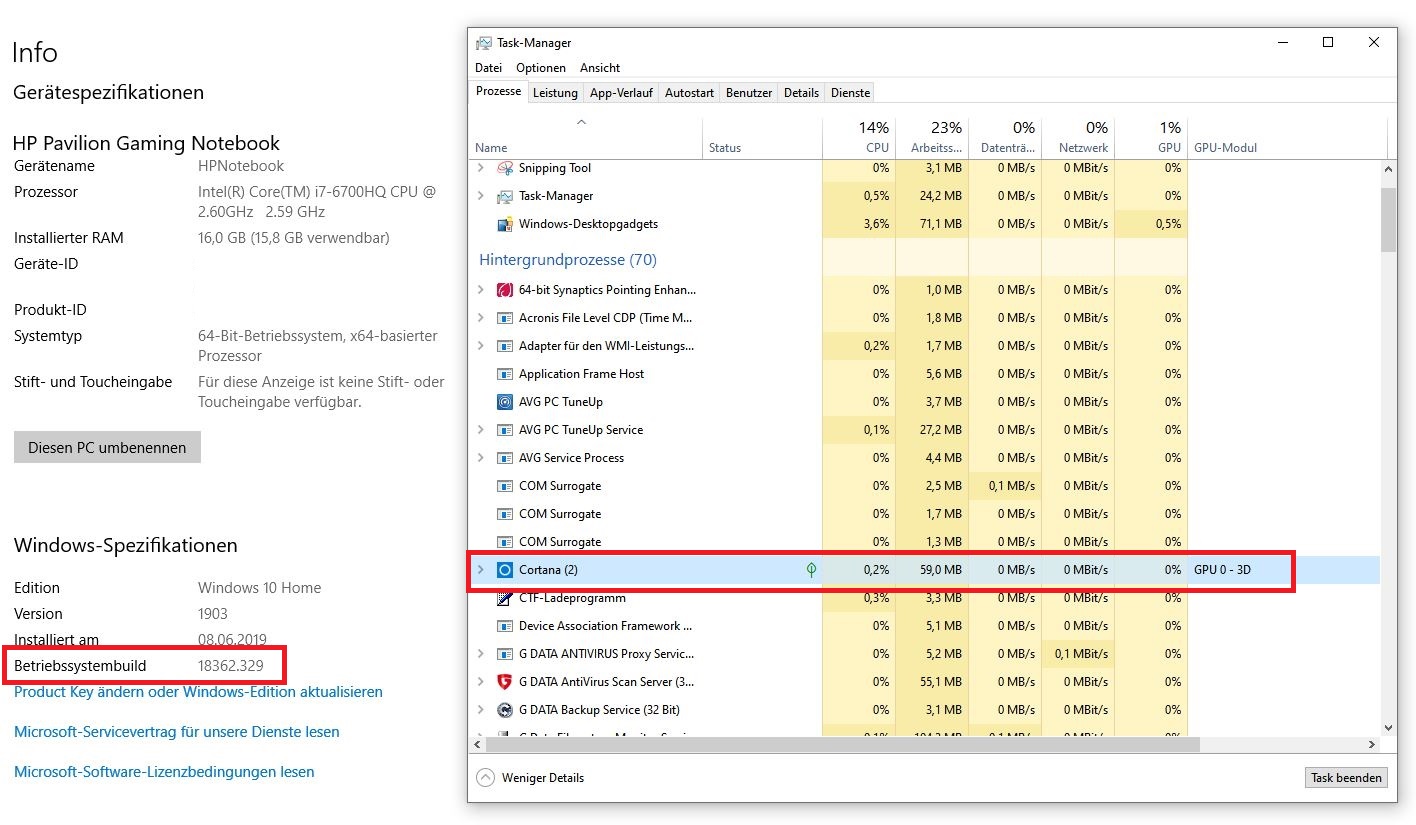

Bei meinem HP Laptop hat diese Lösung mit dem Zurückkopieren des Cortana Caches der 19362.295 geholfen. Siehe hier:
https://www.borncity.com/blog/2019/...-fr-das-cortana-problem-mit-update-kb4512941/
Mit der bereits installierten Version 18362.329 ab Punkt 3 fortfahren und den Downloadlink unten nutzen.
1. Vor der Installation des Updates KB4512941 Sicherung des folgenden Cache-Ordners in ein lokales Verzeichnis (z.B. D:\Backup):
c:\Windows\SystemApps\Microsoft.Windows.Cortana_cw5n1h2txyewy\cache
2. Dann das kumulative Update KB4512941 und das SSU installieren lassen.
3. Im Anschluss an die Update-Installation die Eingabeaufforderung cmd.exe über Als Administrator ausführen öffnen und folgenden Befehl ausführen.
cd c:\Windows\SystemApps\Microsoft.Windows.Cortana_cw5n1h2txyewy\cache
xcopy /o /x /e /h /k D:\backup\cache\*
Hier setze ich voraus, dass beim zweiten Befehl der Pfad zum gesicherten Cache-Ordner sauber angepasst wird. Die xcopy-Abfrage j/n/ist mit ‘a’ (für alle) zu bestätigen.
Cache Download der 18362.295:
https://drive.google.com/file/d/1IX8F5R8kBRcUzD2Y5kSP8cDMWgHlJviL/view?usp=sharing
oder einfach auf das nächste update warten bzw. der fix für den fix ^^ ;)
