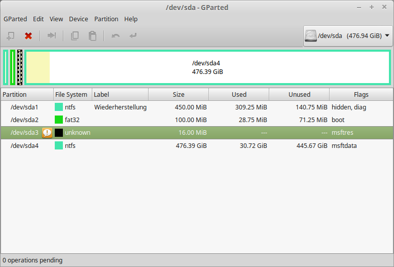

Wie viele Partitionen sind vorhanden? Win10 braucht mindestens 2 in einigen Fällen sind nach dem Update auf Win10 aber 3 Partitionen da. Die 3. ist wohl für das downgrade auf Win7 und leer aber nicht löschbar. Du könntest händisch Mint ohne swap installieren wenn der Rechner genügend RAM hat. Dann braucht Mint nur eine Partition. Beachte es gehen nur 4 Partionen. Ich habe eine ähnliche Variante auf einem Netbook laufen aber mit Win7Starter und Ubuntu auf einer 64GB SSD. Werde aus diesem und anderen Gründen warten mit dem Update auf Win10. Habe hier einen LG Lappi zum testen auf Win10 upgedatet. Der hatte zuvor 2 Partitionen, nachdem ich die Platte neu formatiert hatte und Win7 aufgesetzt hatte. Ursprünglich waren dort 3 Partitionen mit Vista2+1 OEM 20GB Wiederherstellungspartition vorhanden. Nach dem Update war auch eine zusätzliche 3. Partition mit 502MB vorhanden, die sich so ohne weiteres weder mit Windows noch mit Linux löschen und mounten lässt. Habe Mint von einem USB-Stick gebootet. Andere user berichten auch von einer leeren 3. Partition. Die Größe variiert allerdings. Kann aber auch mit den OEM-Wiederherstellungspartitionen (ca. 20GB) zusammenhängen. Viele user haben diese Partition nicht.
Ungefähr so ist das auch bei mir, nur habe ich schon 4 Partitionen :rolleyes:

Was willst Du erreichen? Bleibst du bei UEFI/GPT ist die von dir festgestellte Anzahl an Partitionen völlig korrekt + notwendig. (außer vielleicht die 16 MB Mini-Partition - die ist vermutlich beim Anlegen als "Rest" angefallen und nur Schönheitsfehler)

Wenn ich W10 im BIOS-Modus installiere, erkennt Gparted weder unter Ubuntu noch unter Mint irgendwelche Partitionen und beschwert sich wegen einem nicht lesbaren Partitionsschema, daher versuche ich es über UEFI. Als nächstes werde ich versuchen, Mint manuell zu installieren. Wie mache ich das denn dann mit dem Bootmanager, dass ich eine Auswahlsoption bzl OS beim Start habe?
