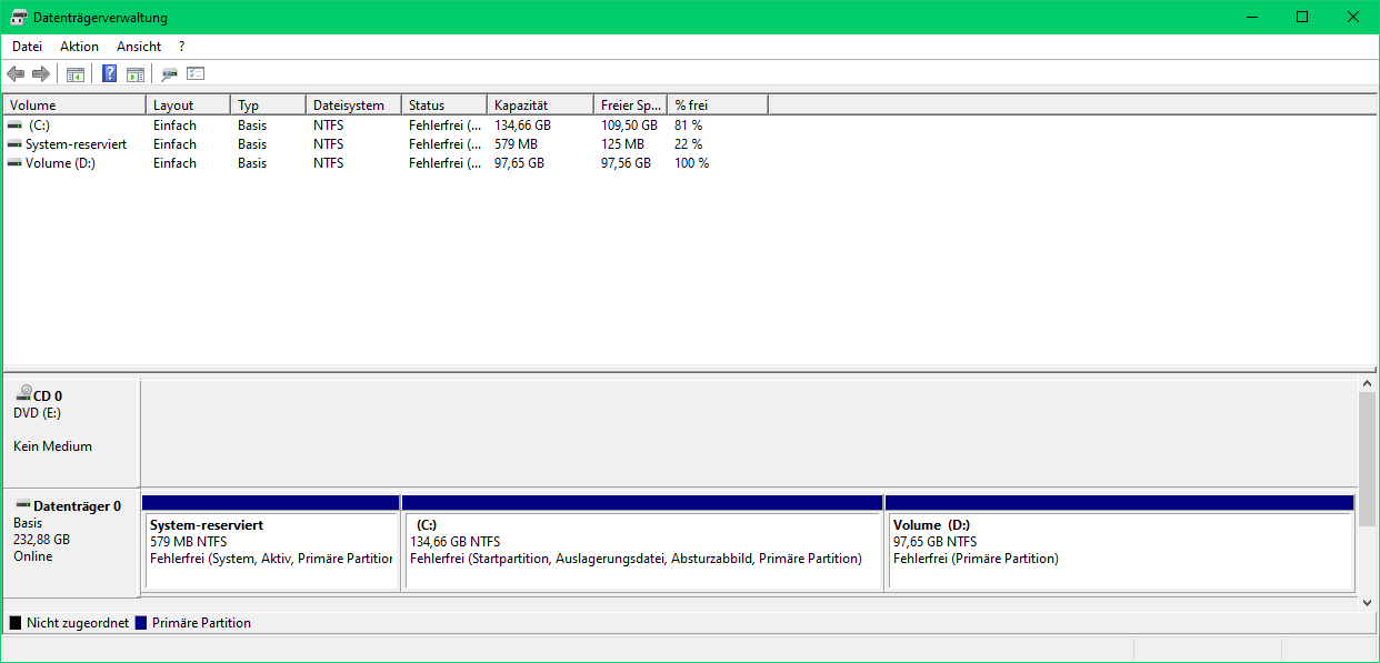

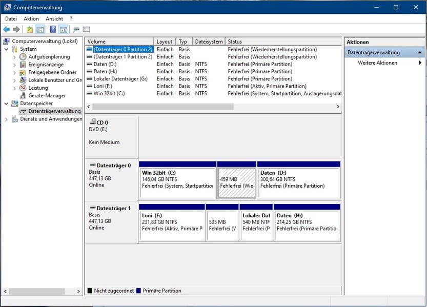

Ach so: ich habe einen Screenshot von der Laufwerkverwaltung gemacht.
Datenträger 1 ist die ausgebaute SSD - darüber ist die, von diesem Laptop.
Was ist das für eine zusätzliche Partition?

Wie ich oben schrieb, dat Dingen hatte Win7Pro und wurde auf 10 geupgradet - ohne Partitonen zu verändern.
Erst nach dem "Crash" hab ich nun geschaut - und finde eben eine zusätliche Patition mehr, als hier auf dem Laptop - das verwundert mich (wurde sie evtl. bei der Wiederherstellung erstellt?).
Ja, und ich habe die neue SSD vorher partitioniert und nun Win10Pro draufgespielt.
Die Installation lief trotzdem so ab, wie es dein Link der Computerbild abbildet.
In der Laufwerksverwaltung sind jetzt dort nun nur zwei Partitionen zu sehen (so, wie ich sie gemacht hab) und Win10Pro läuft trotzdem - auch unter BIOS und MBR - tut mir leid, wenn ich da etwas verpasst habe.
Ich wundere mich nur über diese zusätzliche Partition (Lokaler Datenträger, 540 MB, NTFS, Fehlerfrei u.s.w.)
die dieses Laptop, z.B. nicht hat...
P.S. zum Laptop: da hängt die SSD mit dem defekten Windows dran - irgendwie will man ja noch an Daten kommen, oder?
Und deshalb wurde es zwangsläufig mit angezeigt - ist ja auch seine Laufwerksverwaltung...
