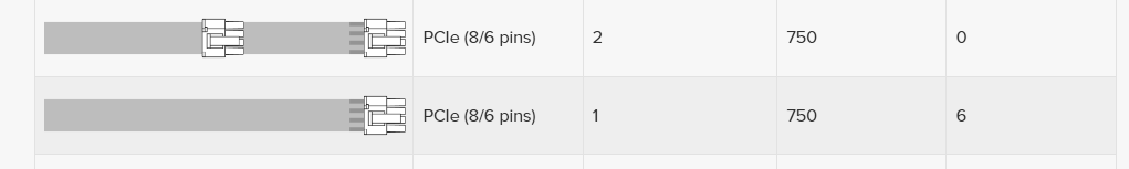

Also zum Kokeln reichen 70 A auf 12 V definitiv.
Von dem Kabel oben bräuchtest du zwei Stück mit insgesamt vier Anschlüssen. Davon würdest du dann zwei Kabel nehmen und dem jeweils mittleren Stecker an den Adapter anschließen und den anderen Stecker freilassen. Du hast davon aber genau 0 Stück, wie rechts in der Liste zu sehen ist.
Im Lieferumfang des GX-850 hast du nun 6 Stück vom den unteren Kabel. Damit kommst du zwar zusammen auf 900 W, aber mit zweien davon nur auf 300 W, nicht 600 W.
ok dann siehts bei mir mit dem beQuiet E11 1000W Platinum wohl auch nicht besser aus. Ich habe zuminest keine doppelten Kabel dabei.
Praktisch kommt man mit 2 Kabeln auch auf 600 Watt, weil ein 8-Pin ATX Stecker eben auch 300 Watt liefern kann.
Im Gegensatz zu 12VHPWR hat der 8-Pin ATX Stecker halt eine Sicherheits-Marge von etwa 100%.
Die Radeon R9 295x2 die ich vorher erwähnte, zieht 560 Watt aus 2x 8-Pin ATX. Und davon sind nicht wirklich viele abgefackelt. Geschweige denn Netzteile durch die GPU gestorben...

Natürlich könnte die Elektrofachkraft jetzt das Netzteil aufschrauben und nachsehen, ob die angeschlossenen Leiter(bahnen) dick genug sind, um die erforderlichen 9 A auf die alten PCIe-Stecker zu bringen. Bei Be quiet scheint das nicht der Fall zu sein, die haben deshalb ein 12+4-Pin auf 2x 12adriges-Adapterkabel im Angebot. Bei Corsair scheint hingegen alles zu passen und die bieten ein 12-adriges-Adapterkabel für 600W an, das mit 2x 6 Adern auf 2x 8-Pin-Stecker am Netzteil angeschlossen wird.
Wenn da also fest zwei 8-Pin-Kabel aus dem Netzteil kommen mit zusammengerechnet vier Steckern, weiß man sofort, daß es geht. Bei allen anderen Fällen kann es leider auch im Netzteil knallen.

Der PCIe-Stecker könnte das schon schon mit 16 AWG. Aber du weißt nicht, was daran angeschlossen ist, insbesondere im Netzteil. Wenn das nur 20 AWG ist oder du dünne Leiterbahnen hast, dann kokelt es eben dort oder die Schutzschaltung dreht den Saft ab. Du weißt zudem nicht, was die Stecker am Netzteil abkönnen.
Wenn man heutzutage noch 20 AWG Kabel im Netzteil verbaut hat, dann ist man selbst schuld, dass man eine solche Scheiße kauft bzw verwendet. Sorry aber da gibts keine höflichere Beschreibung für.
20 AWG war schon 2014 mist und 18 AWG ist Industriestandard, 16 AWG eigentlich bei höherwertigen Netzteilen die Norm.
Und ich weiß eben sehr wohl, was ich auf den 12V Schienen angeschlossen habe, dafür ist ein gut durchdachtes und aufgebautes, modulares Netzteil ja da: dass man eben weiß, was auf welcher Schiene hängt.
Und über die 12V PCI Schiene habe ich nur meine Grafikkarte angeschlossen. Die CPU hängt an einer separaten 12V CPU Schiene. Und die SSDs hängen an der separaten HDD/SSD Schiene.
Es macht halt Sinn, sich auch beim Netzteilkauf ein bisschen genauer zu informieren und nicht den 15€ billigeren Elektro-Kernschrott aus China zu kaufen, nur weil drauf steht, dass der Kübel ebenfalls 850 Watt und X Ampere auf der 12V Schiene hat...
P.S.:
18 AWG bietet max 8,5A pro 12V+ - macht 25,5A. Mal 12V macht 306 Watt.
16 AWG kann 10A pro 12V+ liefern, sind also 360 Watt pro 8-Pin Stecker...
Siehe hier unter Punkt 4.3 - Wire to Board. Selbst mit 20 AWG sind noch 250 Watt pro 8-Pin möglich.

Die Angabe 16/18/20 AWG bezieht sich auf das externe Kabel, welches vom Netzteil zu den Verbrauchern geführt wird.
Auch verstehe ich deine Rechnung noch nicht ganz: 4 PCIe Anschlüsse mit jeweils 3x 12V+ und 5x Ground macht zusammen 12x 12V+ - nach den Spezifikationen, welche ich in meinem letzten Post verlinkt habe, macht das bei 18 AWG 8,5A x12 = 102A x 12V = 1224 Watt.
Selbst bei 20 AWG und 7A pro 12V+ sind das noch 1008 Watt...:freak:
Also nochmal: warum sollte man jetzt einen 4x 8pin auf 1x 12VHPWR nutzen wenn 2x 8pin ausreicht?! 100% Sicherheits-Marge bei 12VHPWR Adaptern aber nicht beim nativen Stecker vom Netzteil? :freak:
