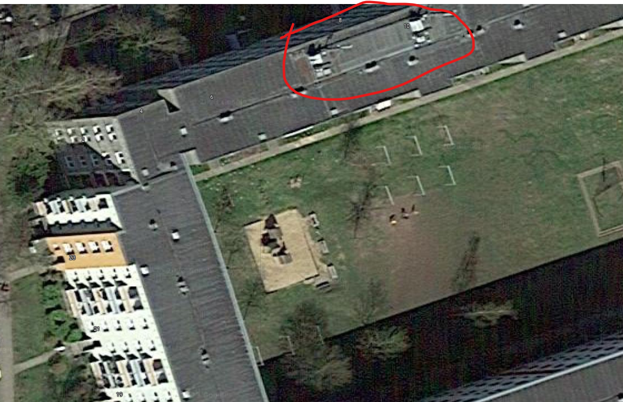

Was hat den die Technologie 4G und 5G mit dem Handymasten zu tun?
Es gibt 5G, heißt das jetzt 4G ist nicht schlimm? mit 700 Mhz, mit 800Mhz mit 1600 Mhz mit 1800 Mhz und 2600 Mhz ? Welche der Masten ist denn jetzt deiner Meinung nach schlimmer? (Die Masten können E, 4G und 5G)
Wäre nett wenn du mich mal aufklären könntest.

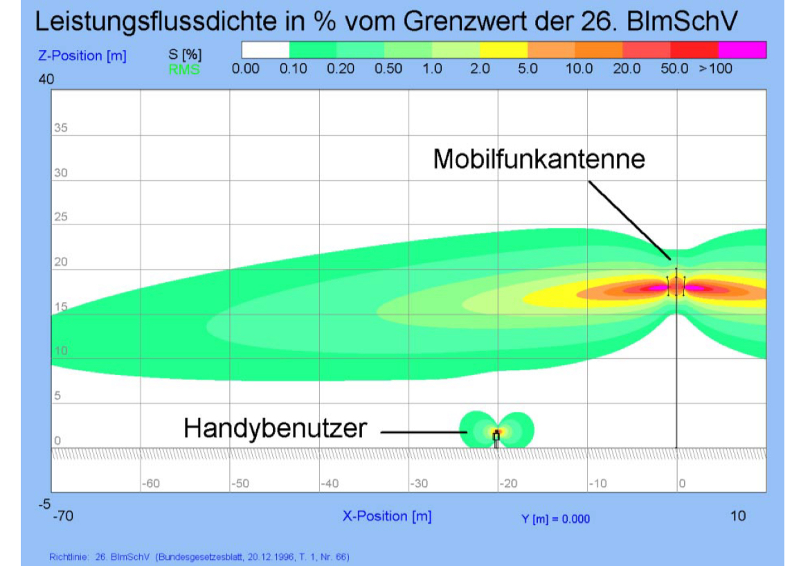

Alle Masten sind unbedenklich.
Der Körper ist extrem robust, was HF-Strahlung angeht. Die Grenzwerte als solches sind schon niedrig gegriffen.
Trotzdem hat die Bundesnetzagentur da ein Auge drauf, erstellt Standortbescheinigungen, in denen die Feldstärken festgehalten werden etc.
Dabei finden auch umliegende Strahlungsquellen Beachtung und werden mit ein berechnet.
