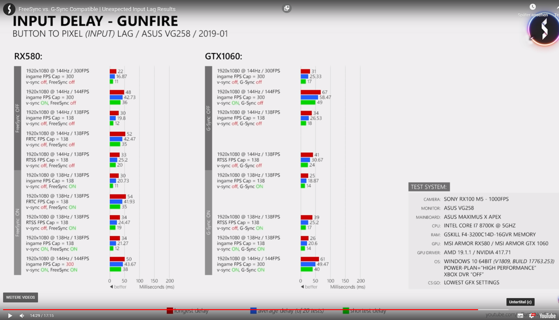

Wechhe schrieb:
In Verbindung mit FreeSync / G-Sync funktioniert VSync anders. Ich zitiere mich mal selbst aus meinem Beitrag von 2018 :)
Zum Thema Limitierung der FPS
Ich kann im Allgemeinen von Funktionen wie FRTC (limit FPS in AMD Treiber) abraten, sofern einem die Latenzen wichtig sind, z.B. bei schnellen Spielen wie CS:GO, Quake & co.
Grund: Techniken auf Treiber Ebene zur Limitierung der FPS benötigen eine kleine Pufferung, was ein paar Millisekunden Latenz bedeutet.
Also FRTC global IMMER ausschalten und sofern benötigt, die Limitierung im Spiel benutzen (Einstellungen oder Config). Ingame Limitierung erzeugt keine zusätzliche Latenz.
Falls ingame keine Limiterung möglich, dann kann man im Treiber für einzelne Spiele separat die FPS limitieren und dann nur für diese Spiele die Latenz in Kauf nehmen.
Für FreeSync User --> VSync einschalten. In Verbindung mit FreeSync funktioniert VSync wie ein FPS Limiter (maxFPS = Monitor Hz) ohne extra Latenzen. Zudem reduziert es zusätzlich Tearing.
Wenn möglich, trotzdem FPS ingame limitieren, um sicher zu gehen, dass die FPS nie über Monitor-Hz gehen (wegen Input Lag über der FreeSync range).
Quelle: amdMatt aus dem AMD Forum oder hier:
https://community.amd.com/thread/224170
Ansonsten gibt es bei BlurBusters einen (längeren)Artikel dazu mit allen Erklärungen und Tests.
Das gleiche gilt im Übrigen für GSync-User
Welchen BlurBusters Artikel meinst du? https://www.blurbusters.com/howto-low-lag-vsync-on/ Hier wird ein Limiter empfohlen. Ich persönlich glaube ja, dass amdMatt keine Ahnung hat und lediglich die einfachste Anti Tearing Lösung empfiehlt.
Hier wurde auch etwas anderes gemessen.
Reaktionen: Wechhe

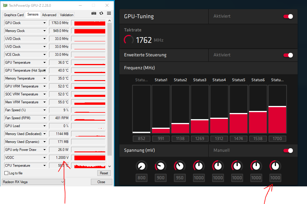

GPU: Vega56
Mein Profil wird leider immer noch nicht richtig geladen und die GPU läuft nach jedem Restart somit mit viel zu viel Spannung und zu viel Takt :/
Muss ich die Spannung manuell auf 1001 ändern und nochmal Änderungen bestätigen.

Eine Frage in Bezug auf das fehlende FRTC in Adrenalin 2020:
Ist Chill nun als Ersatz zu gebrauchen, in dem ich Min und Max FPS einfach leicht unter den Wert stelle, den ich in FRTC setzen würde?
Oder sollen wir stattdessen Tools wie RTSS nehmen für Spiele, die kein Ingame Limiter haben?
In dem Video ist bei 15:20 der Vergleich des Input Lags zwischen Ingame, RTSS und FRTC.
Reaktionen: 54698uij0

Theobald93 schrieb:
GPU: Vega56
Bei mir wird das Profil geladen, allerdings nicht das für die Lüftersteuerung. Ansonsten nach wie vor keine Probleme mit den Treibern, alles stabil.
Falls du MSI Afterburner installiert hast, werden die Einstellungen des Treibers dort übernommen. Speichere die dann im Afterburner als Profil ab und klicke auf Apply OC on system start up oder so ähnlich.

@zeedy: Nein habe nichts außer den AMD Treiber am Laufen, da ich in vorherigen Treiber-Versionen Probleme hatte, dass das Profil dann gar nicht mehr automatisch geladen wurde^^
MSI-Afterburner kann leider nicht vernünftig die Vega56 undervolten... kommt also auch nicht als Ersatz in Frage. Will auch erstmal im "Standard" bleiben.
