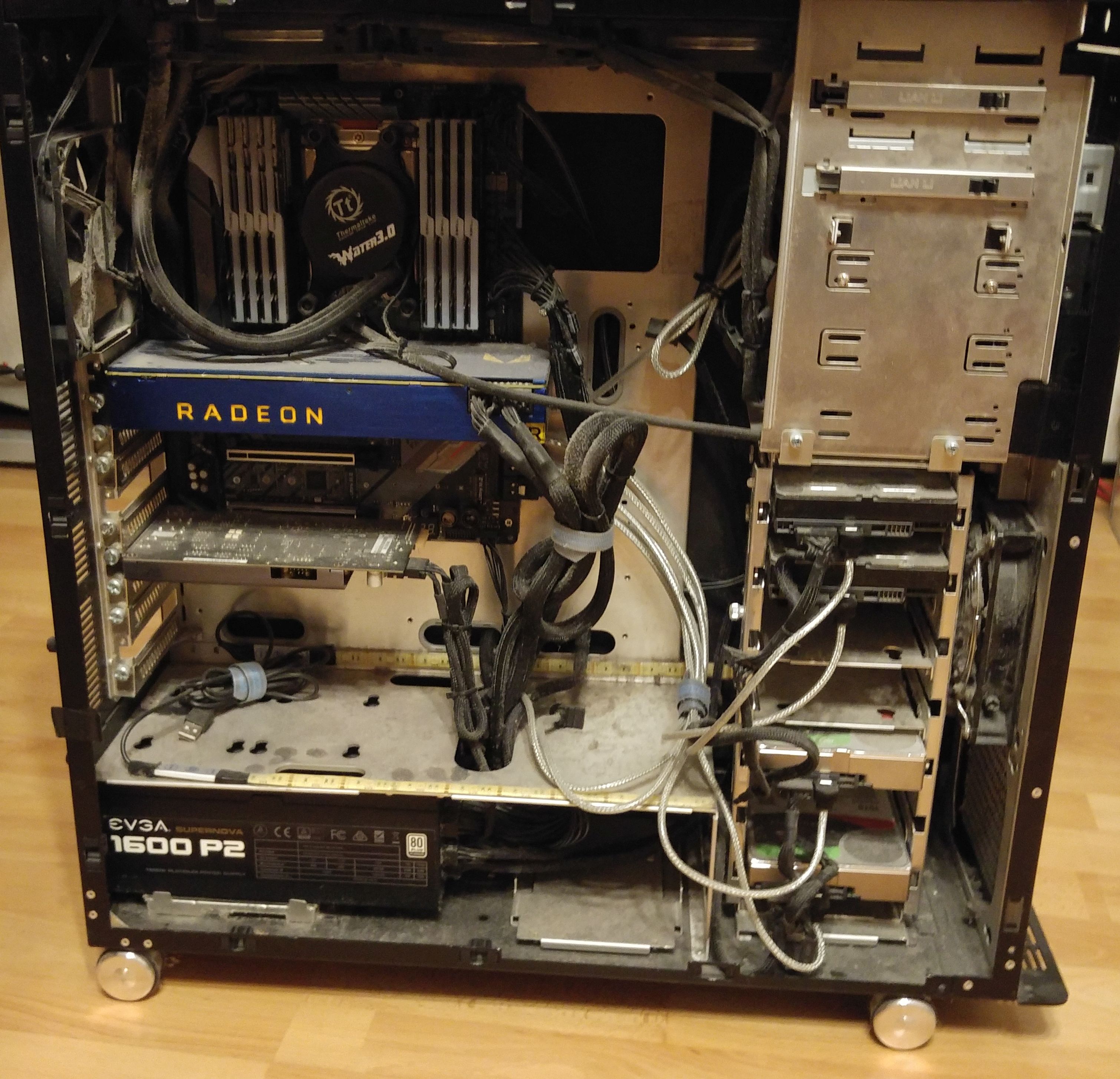

Ich hab die Luftgekühlte Variante und wollte diese gern durch eine All In One ersetzen.
Der Werkskühler ist nicht grad das gelbe vom Ei grad bei Hitze der Zeit was Temperaturen sowie Lautstärke anbelangen.
Schau auch mal unter Ghetto Mod.
Vielleicht auch interessant für dich.
Spontan würde ich sagen Kraken G12, Alphacool oder basteln.
360er Radi ist schon grenzwertig, mir reicht ein 420er nicht aus. Leise geht anders.
Ein 360er sollte locker die Vega Bändigen und das ohne dabei groß laut zu werden.
Ähh, nein.
Ähm, doch. :D
Versuchs mal mit einem Radiator der dicker als eine Scheibe Toast ist und mach anständige Lüfter dran.
100W pro 120er Lüfter/Radiplatz geht in leise.
Allerdings nicht lautlos.
Das hat sich die letzten 10 Jahre auch nicht grob geändert.
Mittlerweile ginge sogar mehr.
Leider kosten anständige Lüfter heute fast mehr als die Radis.

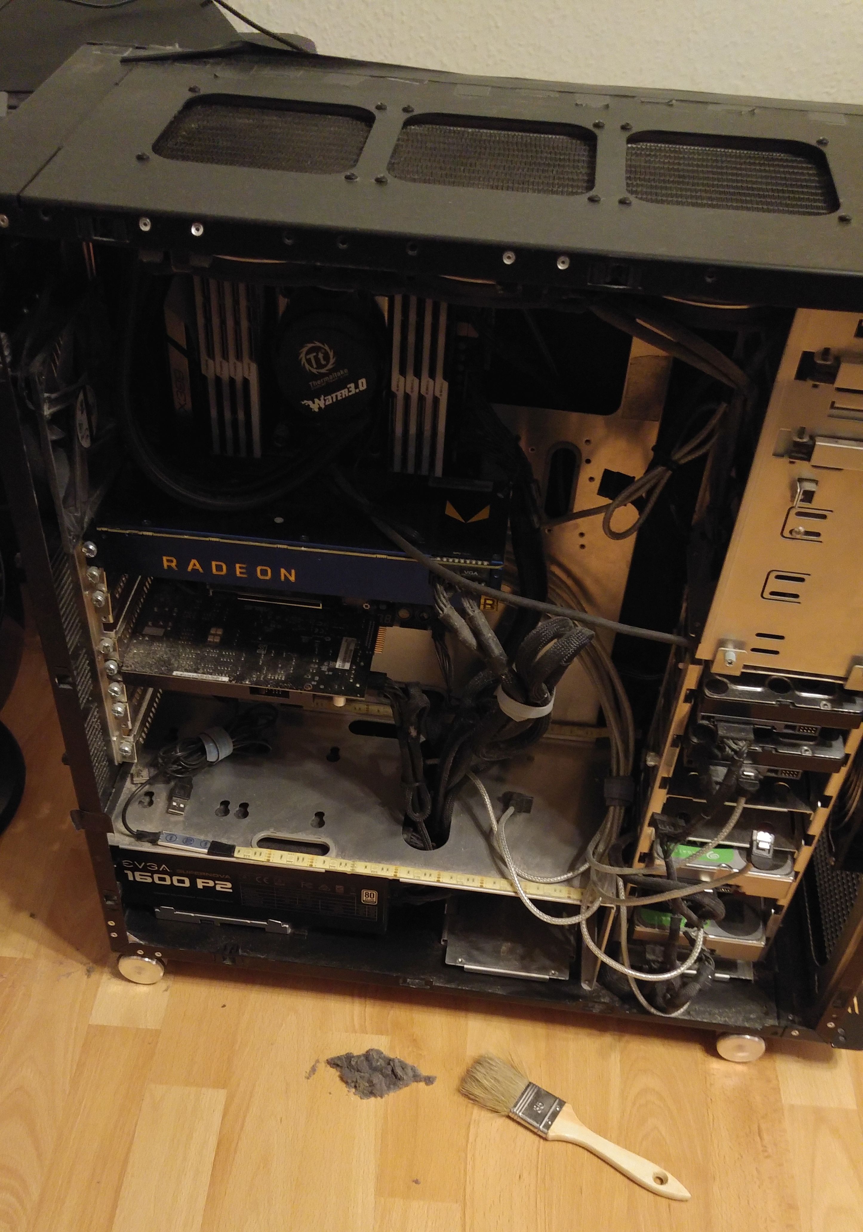

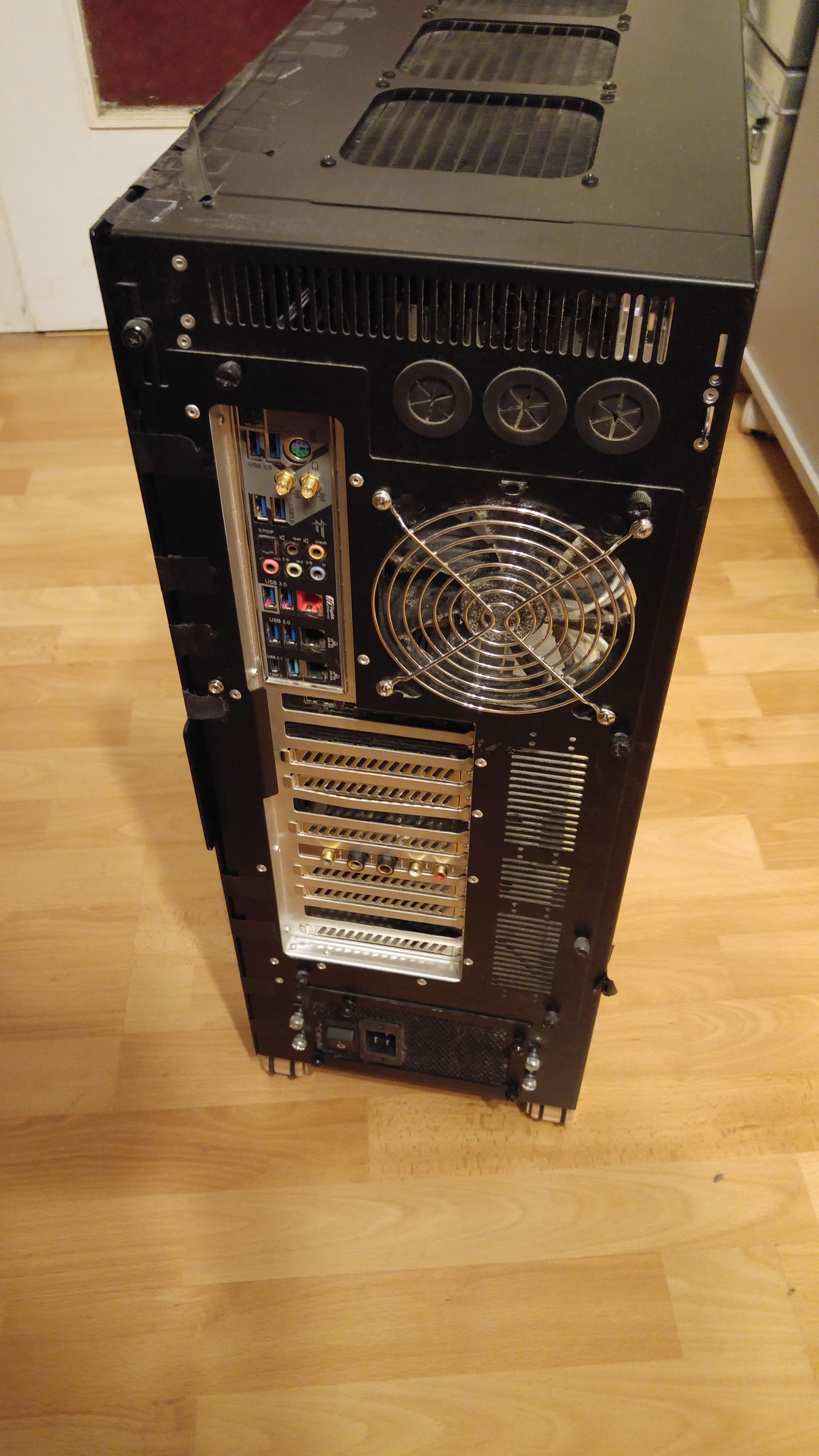

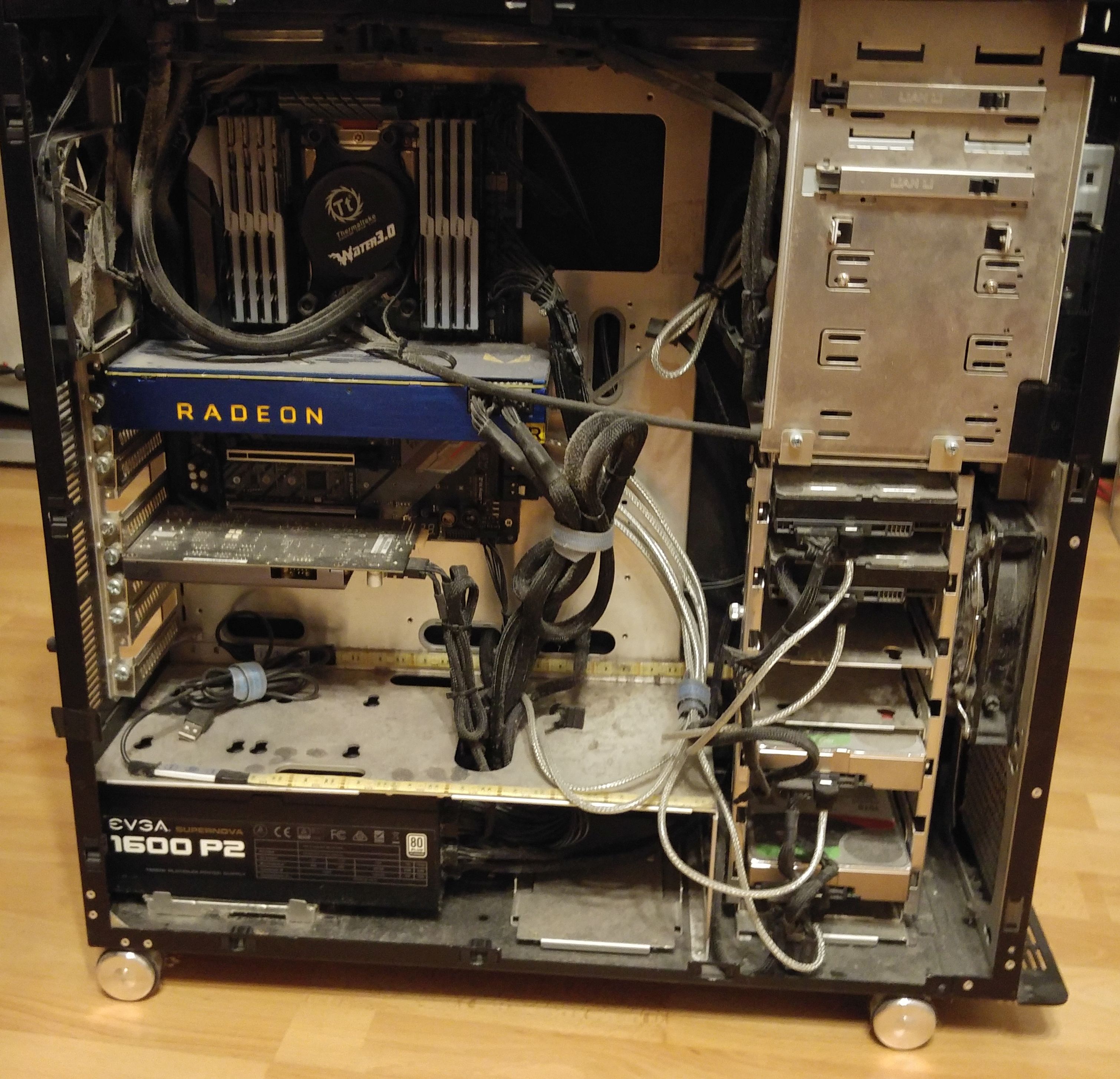

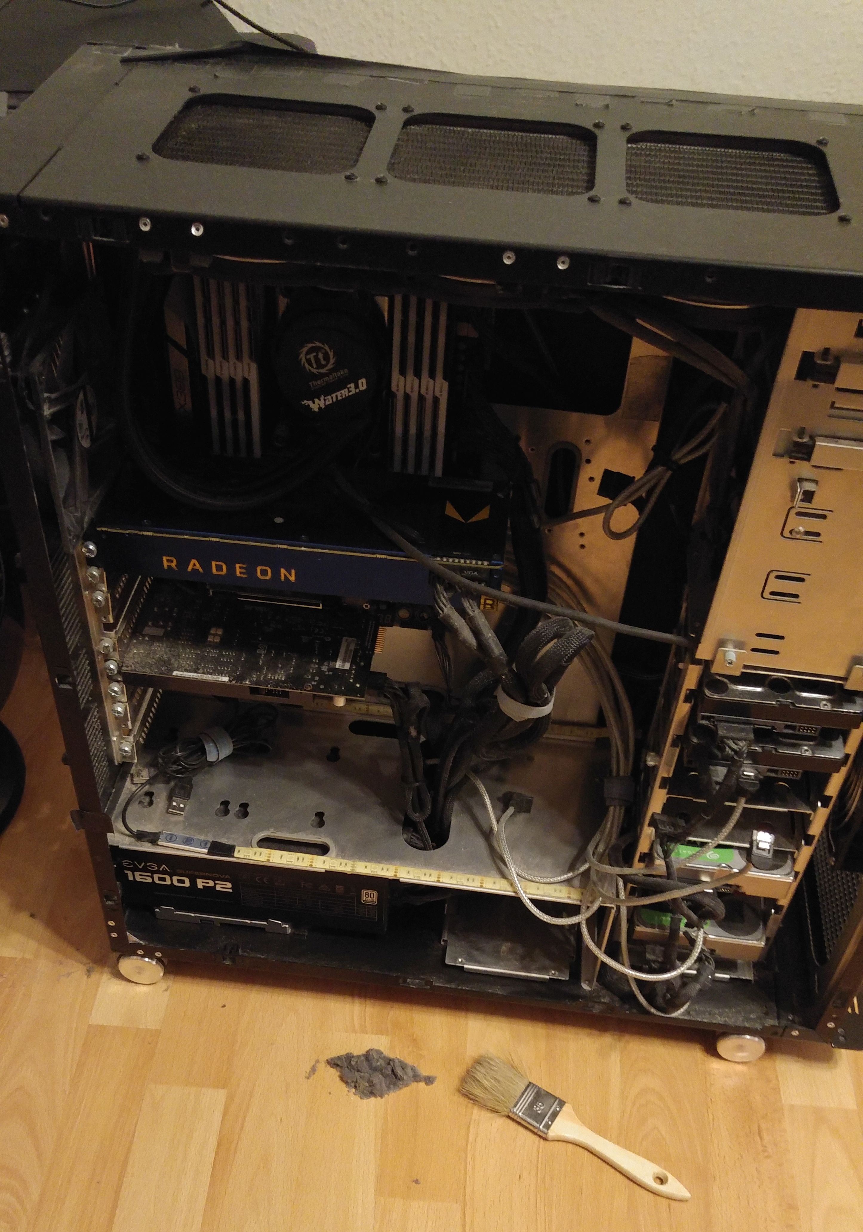

Ich hab eben erstmal den Staub rausgepinselt, vieleicht bringt das schon mal bisle was.
Aber Ich will in diesem alten Tower der total verzogen ist keine Custom Loop aufbauen wobei Ich jetzt bei einer regulären Aoi (falls existent) auch nicht direkt wüste wo Ich die 3 nötigen Radiatoren unterbringen könnte.
Auf dem Boden oder hochkant neben Board wohl

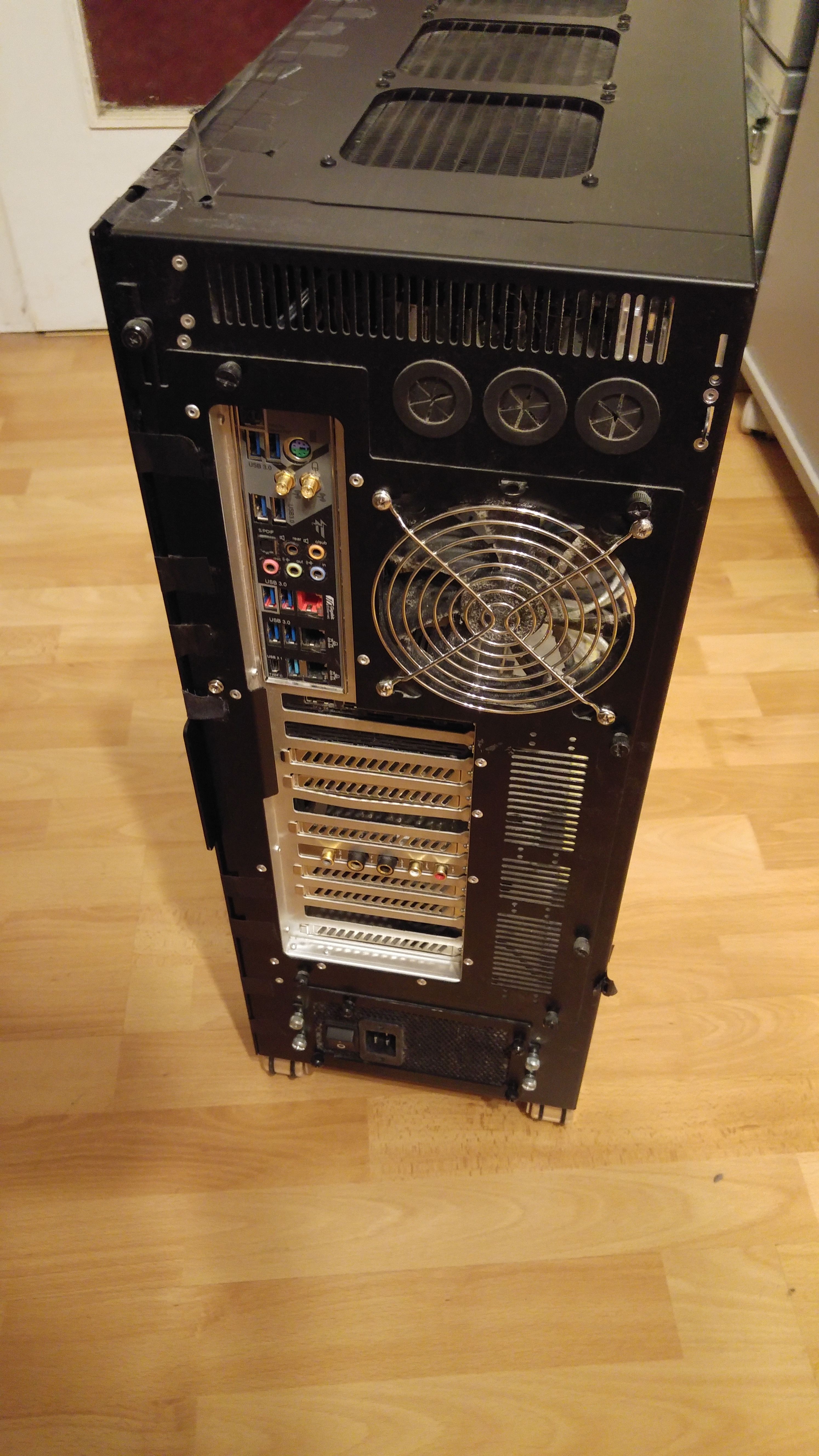

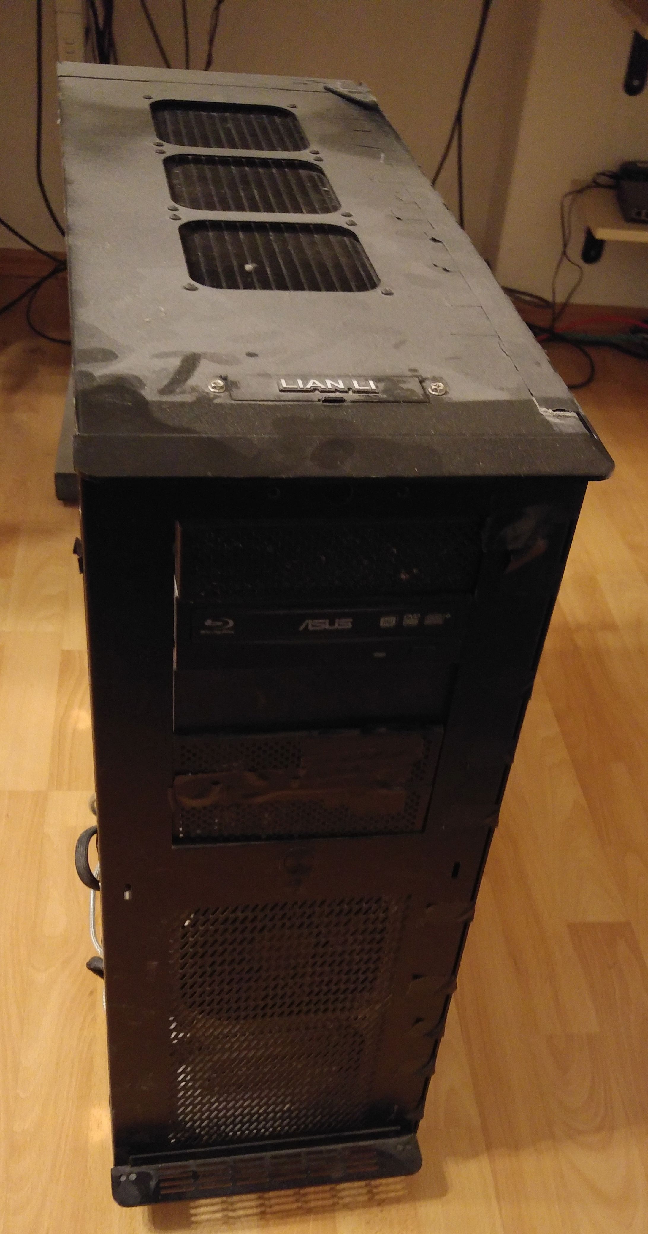

Hat diesss Schlachtschiff gerade ne Wüste durchquert? :D

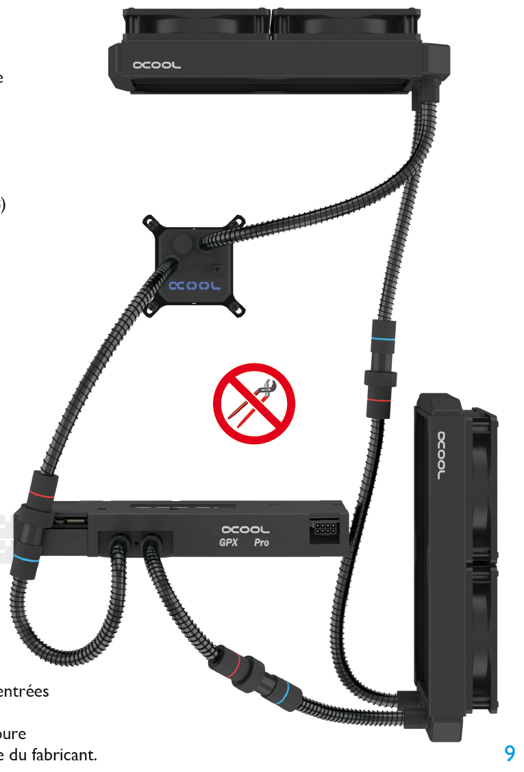

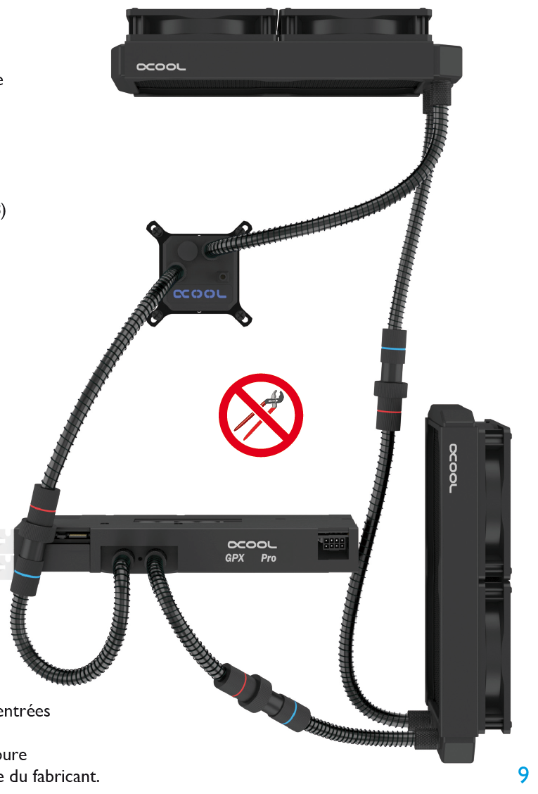

Wenn der Aufwand betrieben wird, gleich mal über gekoppelte CPU Kühlung nachdenken. Ist ein Aufwisch dann...
Ist alles Koppelbar bei alphacool und nennt sich dennoch AiO. Ein gesamtes AiO Projekt sähe dann in etwa symbolisch so aus (Bei Dir dann halt mit anderen Radiatoren):
Die 2. Pumpe im CPU Kühler bringt in Reihe zur Grafikkarten Pumpe noch Redundanz ins System. Sollte ine Pumpe ausfallen kann bis zur Reparatur/Austausch der betreffenden Pumpe weitergearbeitet werden.
In deinem Fall würde ich noch die Lüfter über Aquaero 6 LT ansteuern.
Die Aquasuite Software kann die wichtigen Werte der AMD FE auslesen.
Das System währe annähernd Lautlos und Kühl zu betreiben...
