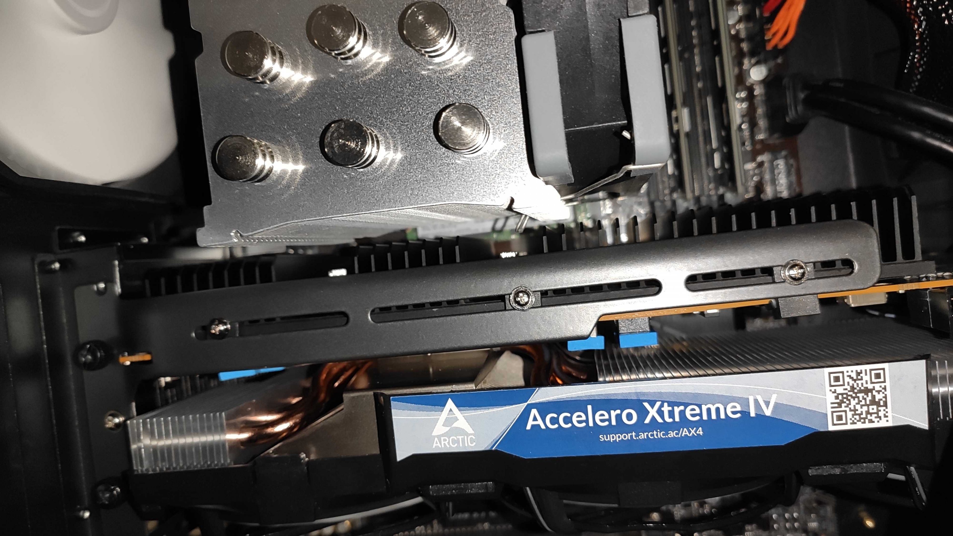

@charmin das ist richtig knapp. 2, maximal 3 Millimeter. Und die Lüfterklammer ist zum Glück zwischen den Kühlrippen, sonst ginge es nicht.

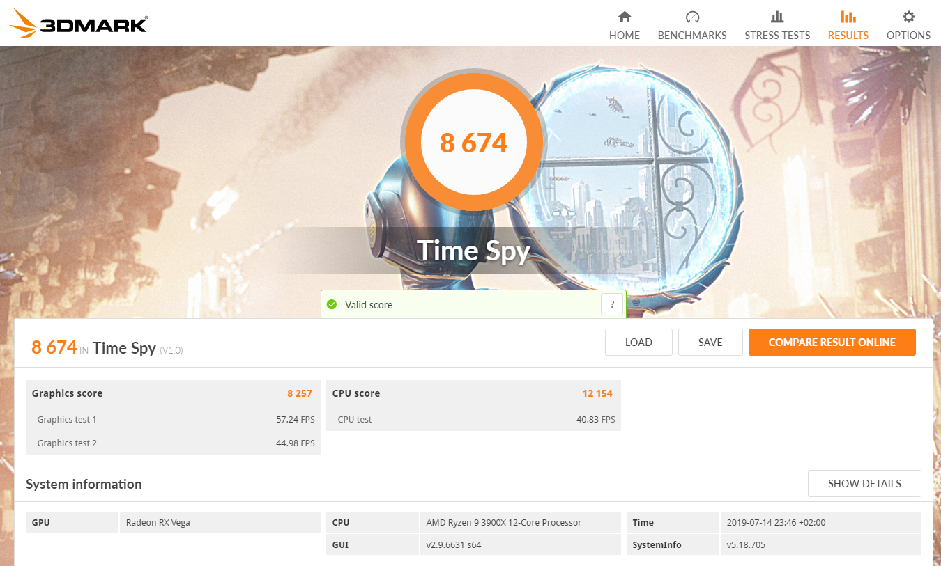

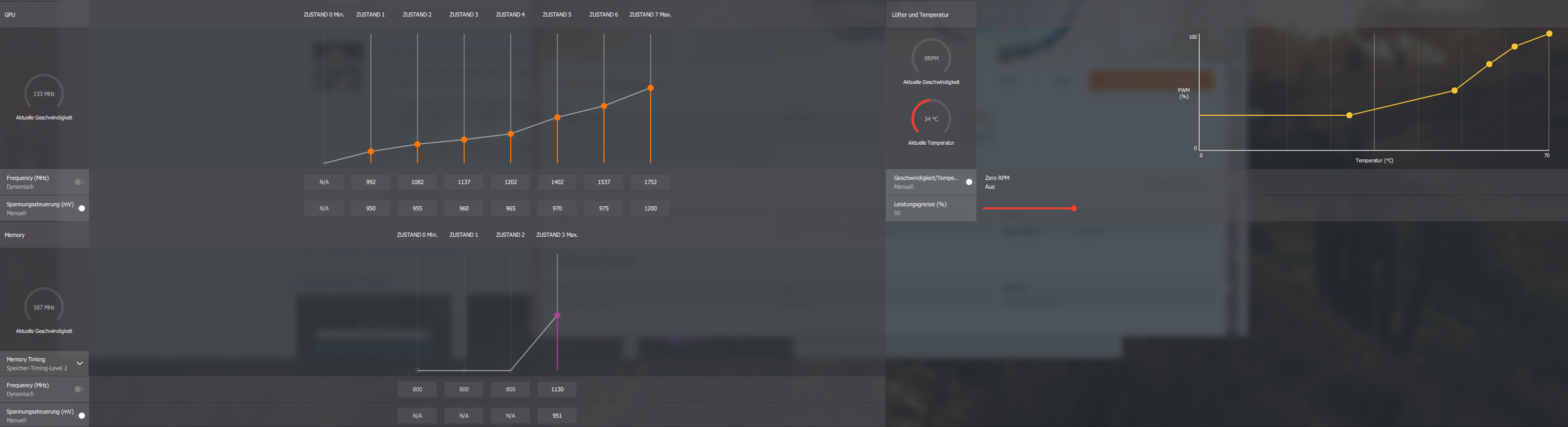

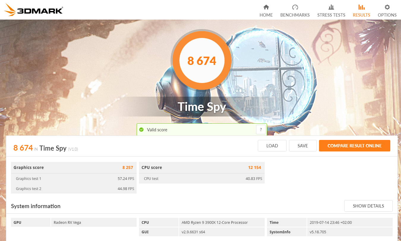

Ich habe jetzt mal mit dem selben Settings und neuer CPU nochmal gebencht (mit dem neuen Treiber stürtzt einiges ab, daher bin ich wieder zurück gegangen). Läuft würde ich sagen. Jetzt muss ich nur noch den RAM optimieren. :)
8257: https://www.3dmark.com/3dm/37662922?
Reaktionen: Areve und KCX

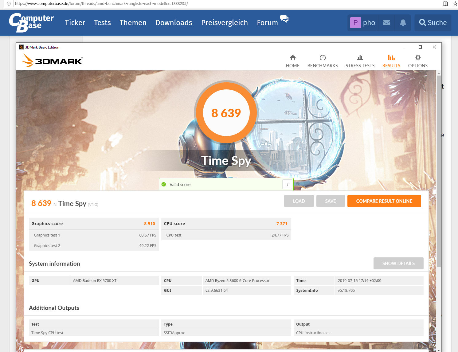

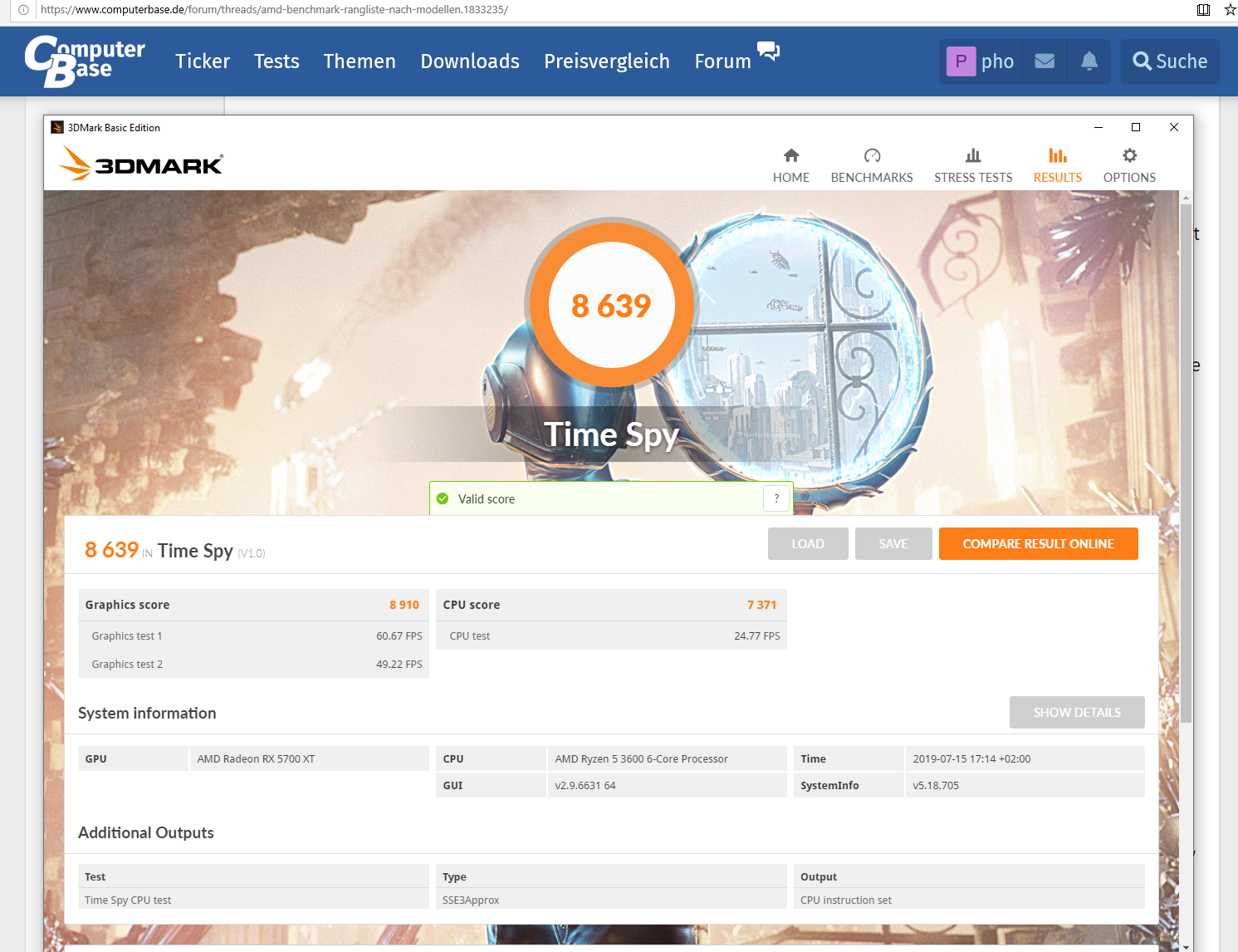

P.S.: da hier ja quasi der Benchmark thread gehijacked wird … etwas on-topic:
mein 5700 XT auto-UV (sonst stock) Timespy Graphics score ist 8910
Karte ist: Gigabyte Radeon RX 5700 XT
Reaktionen: charmin, BacShea und KCX

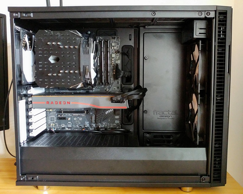

@pho @charmin das sind vom PCB ab gemessen 25mm +-1mm. also schon echt mächtig.
Reaktionen: pho und charmin
@BacShea
Danke dir, passt bei mir also auf jeden Fall nicht. Habe ab PCB zum CPU Kühler 23mm und zum RAM noch weniger. Dann also den IIIer, die 5700XT ist jedenfalls schon mal bestellt. :)
Danke!
Das wird sich ganz genau ausgehn ... nachgemessen ~26mm ;D
sieht am Bild wegen Winkel noch etwas schmäler aus
