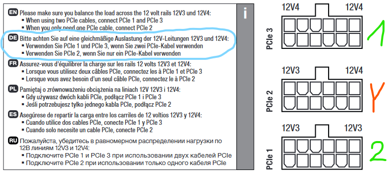

Restpostenkatze schrieb:
Bin beruhigt, dass ich mir beim aktuellen Netzteil ja dann keine Gedanken machen muss :)
Die RTX 3070 halt mit zwei Kabel an PCIe1 und PCIe3 schließen.
Falls nur mit dem Doppel-Kabel (Y-Kabel), dann an PCIe2 am Netzteil.

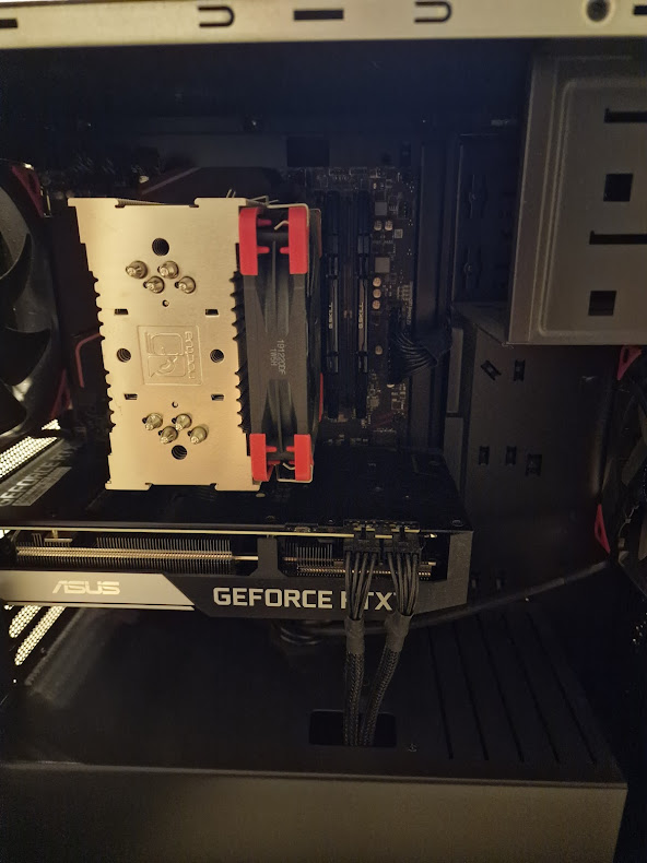

Wenn Du magst, guck mal hier drauf.
Ich bin leider gerade nicht zuhause, und kann daher nicht selbst nachgucken. Aber dem Bild nach, müssten es 2 einzelne Kabel an der Graka sein, zumindest hab ich es so nach dem öffnen in Erinnerung gehabt
dem foto kann man dahingehend nichts entnehmen da sich beim Straight Power 11 die Y-kabel bereits am NT-seitigen stecker teilen und nicht erst am 6/8pin. entscheidend ist der anschluss direkt am NT.
Reaktionen: DonJDM
Scheint mir ein Doppel-Kabel (Y-Kabel) zu sein und sollte dann am Netzteil an PCIe2.
Wäre bei einer RTX 3070 wohl ok so dann.
