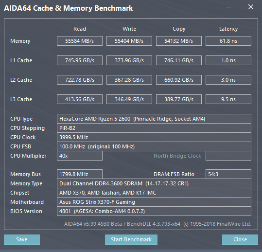

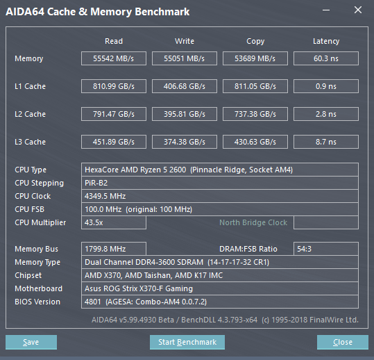

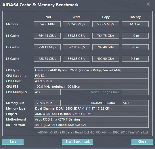

So, dann machen wir es hier auch mal offiziell:
787694
Reaktionen: sifusanders, Stuxi, stinger2k und 5 andere

3 von 3 Kits die bis 3600 gehen mit CL14 , obwohl nur 3000 er CL15 Kit , guter Prozentsatz ... , scheint wirklich gut mit Ryzen zu harmonieren der Micron E Die
Reaktionen: sifusanders und cm87
Was erstaunlich war:
1. Die CPU hat die DR ohne mehr VSOC akzeptiert (1,056v)
2. Das Board hat 3600 mitgemacht (T-Topology)
3. Die ICs sind sehr gutmütig zu übertakten und haben viel Potential
Dass das nach 2 Tagen geklappt hat ist schon echt nice. :D
Reaktionen: Dragonheart69 und Reous
