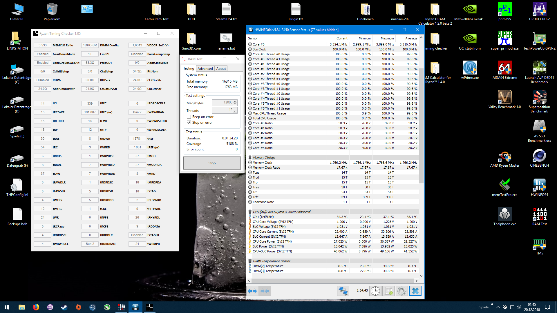

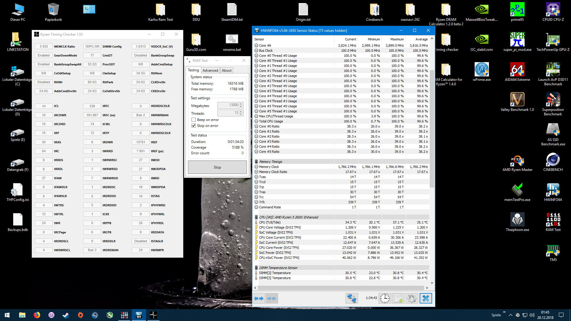

Nachdem ich immer wieder wahllos Fehler bei Karhu bekam, bin ich erstmal komplett auf null gegangen.
Bin jetzt gerade bei 3533@Safe Profile, 1,43v vdimm und CAD auf 24-24-24-24. 3300% Marke erfolgreich passiert.:daumen: Ich lass noch auf 5000% weiterlaufen, dann geht's morgen an Spieletests und über Nacht mal ein paar Stunden Karhu laufen lassen.
Screenshots folgen dann.
Evtl also doch noch kein Boardlimit.

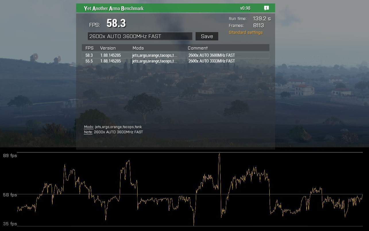

Hier kommt schonmal ein kleiner Teaser für die kommende Woche ;-) Der 2600x geht sehr gut mit den FlareX auf dem Board.
Das Ding geht ab wie Schmidts Katze!
Sieht ja schon richtig gut aus :D
Vor allem Arma3 gefällt mir da :) Zwischen 3466 FAST und 3600 FAST liegen nochmals knapp an 5% Steigerung.

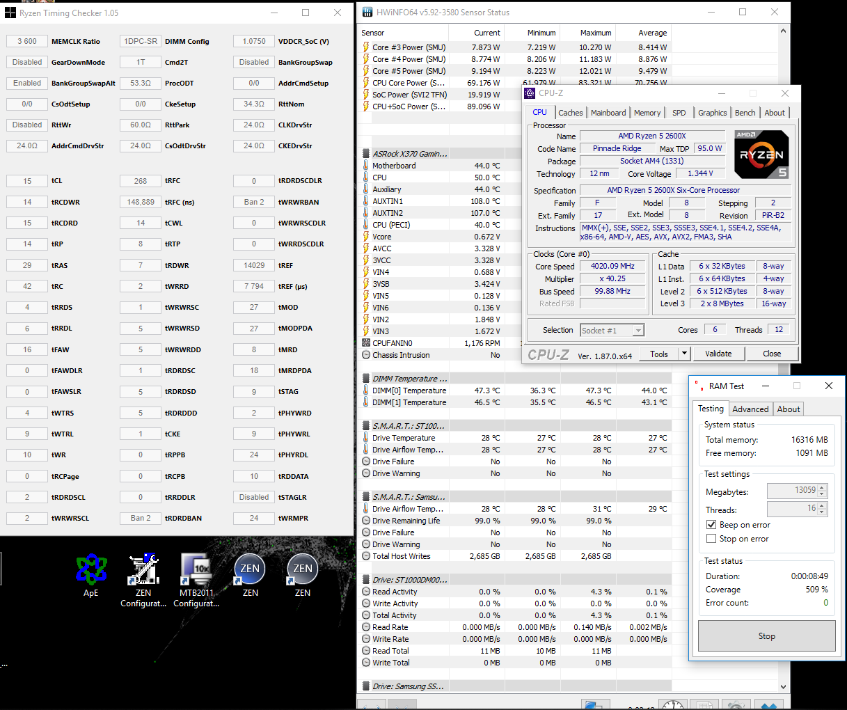

Ja, zumal das wirklich letzte Nacht einfach out of the box die Settings waren, die ich mit dem 1700er hatte und schlicht auf 3600MHz gesetzt. Da geht sicher noch mehr. Entscheident sind wohl drei Dinge warum das bei mir jetzt super flutscht. Die RAMs werden jetzt vom neuen Kühler mit gekühlt (nochmal eine dicke Empfehlung für den Kotetsu Mark II - Aus meiner Sicht der perfekte AM4 Kühler), vorher habe ich fast immer RAM Fehler bei 56-57°C warmen RAM bekommen wenn ich mehr wollte. Jetzt wie man auf dem Screenshot schön sieht bei 46°-47°C. Die CPU ist aus einer sehr aktuellen Fertigung (38. Kalenderwoche) und scheint sehr ordentlich was mit zu machen und dann darf man nicht vergessen das ich ein µITX Board mit nur zwei RAM Slots hab. Das ist grundsätzlich von der Topologie her ideal für RAM.
Ich bin ziemlich zuversichtlich das da sogar noch mehr geht. Das war wirklich ohne jede weitere Optimierung.
Mit dem 2600x bin ich ebenfalls sehr glücklich und froh das ich nicht den 2600er genommen hab! Der Boostet unter AIDA64 Volllast (Stress Core, Stress FPU, Stress Cache, Stress Memory) auf 3950MHz AllCore und während Karhuu auf 4150MHz AllCore. XFR2 läuft also top! PBO hab ich noch nicht angefasst. Werde ich vermutlich auch nicht, ich werd mich da eher ans undervolting machen um die Frequenz im Power Target zu halten. Wobei ich das schon jetzt nur noch als Kür ansehe.
Zur Verinnerlichung: Mein 1700 @3.8GHz All Core mit RAM @ 3466MHz hat in ArmA3 etwa 49.5 FPS gebracht. Jetzt gehts ohne irgendwelches OC der CPU auf 58.5 FPS. Das sind fast 20%! Gleichzeitig ging die CPU+SOC Power von 170W auf 90W runter.
P.S.: @Reous
Du kannst das AsRock Fatal1ty X370 Gaming-ITX/ac auf jedenfall in die Liste der Boards mit 3600MHz RAM support aufnehmen. Das Board limitiert da wie vermutet nicht.

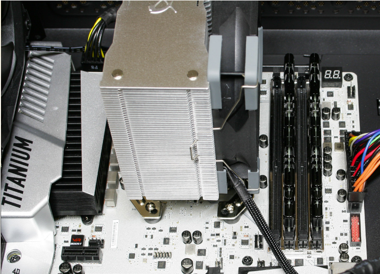

Bez. Kühler... Finde das Scythe da sehr ordentliche Produkte rauswirft. Vor allem zu einem guten Preis/Leistungsverhältnis. Der Kotetsu ist mal in meiner Liste notiert und wird auch weiter empfohlen - Danke für dein Fazit.
Hier kann man das schön sehen. Da der Kühler asymmetrisch ist und nach hinten versetzt, saugt er die Luft direkt von den RAMs ab. Außerdem ist er dadurch natürlich kompatibel zu jeder Art RAM mit hohen Heatspreadern. Dadurch das er einen ziemlich hohen Lamellenabstand hat (siehe mein vorheriges Bild im Vergleich zum Pure Rock Slim) entwickelt sich da auch ein ordentlicher Luftstrom der hinten auch die SpaWas kühlt.
Reaktionen: cm87 und Nero1
@Ned Flanders Kann ich so mit meinem Mugen 5 bestätigen - die asymmetrische Bauweise ist da wirklich genial umgesetzt und bietet einfach unglaublich viel Platz für den RAM.

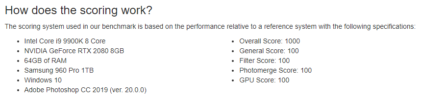

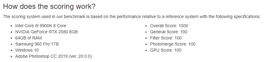

Zumal wie gesagt @cm87 nur mit 16gb getestet hat und Pudget sagt: However, due to the size of the test projects it is ideal to have more than 24GB of system RAM for the normal (8 Bits/Channel) Benchmark and 32GB for the extended (16 Bits/Channel) version. The benchmark should be able to complete with smaller amounts of RAM, but the Extended test in particular is likely to receive a lower than normal score.
@cm87
Zwecks Anwendungs Benchmarks. Es gibt von Inventor (CAD) eine Demo Version und dazu gibts auch einen Benchmark.
Reaktionen: SVΞN, Gortha und cm87
